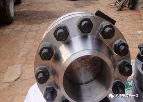

一、平焊法兰与管道连接处只焊法兰外圈,不悍法兰内圈,且焊罐余高不够
1、危害
平焊法兰只焊外圈、不焊内圈,会影响法兰的承压强度。另外管端与法兰内圈由于受焊接高温影响,防腐层被烧坏,如不施焊封闭,极易锈烛破坏,便会使法兰与管道的连接面因受锈蚀而使承压强度降低。当管道投入运行后,由于介质压力及温度的作用,法兰与管道连接处会产生裂纹,以至破坏.严重影响系统的正常运行。
2、正确做法
要保证法兰与管道接头处连接强度,在平焊法兰与管道连接处一定要内圈、外圈都焊。一般情况下,应将管道端头插入法兰厚度三分之二处,内、外围都要施焊,外围焊缝的加强层厚度应达到设计或规范要求,内圈可满焊一遍.予以封闭。
二、连接法兰用的螺栓规格不符合设计要求,或直径小,或长度短
1、危害
连接法兰用的螺栓规格达不到要求,如法兰连接螺栓选用直径较小时,不仅会发生因紧固力不够导致法兰渗漏,还会使较小的螺栓承受较大的拉力及剪切力,往往会使螺栓产生裂纹,严重时还会断开,影响法兰连接的牢固性及严密性。如法兰连接螺栓,用短螺栓代替长螺栓时,螺栓杆就不能露出螺母,其紧固力就不够,而且法兰受力后螺母容易受振动松脱,使法兰连接处发生渗漏,甚至酿成事故.影响系统的正常运行。
2、正确做法
连接法兰用的螺栓规格尺寸应符合设计及规范要求,法兰螺栓直径要与法兰螺栓孔直径大小相匹配。长度与法兰厚度相匹配,螺栓紧固后应紧贴法兰,不应有楔缝.需要加垫圈时,每个螺栓不应超过一个,螺栓杆应超出螺母,其长度不宜超过幅栓直径的1/2。

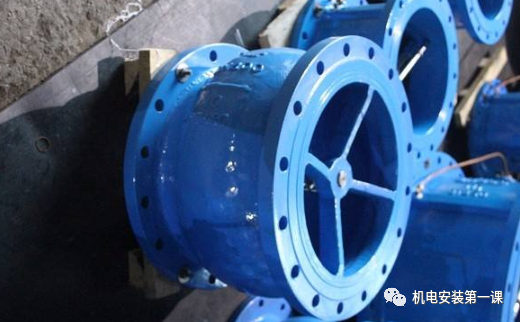

五、阀门安装前不进行强度试验和严密性试验
1、危害
阀门安装前如果不进行强度试验和严密性试验时,阀门存在的缺陷不易发现和处理。因为阀门虽有出厂合格证,但是经过运输、装卸、储存等过程,可能会受到碰撞、砸伤等损害,使阀门产少裂纹或密封填料失效、遭到破坏,都会造成阀门泄漏,影响正常使用或返工检修造成人工和材料消耗。
2、正确做法
为了保证阀门的严密性、完好性,减少返工,在安装前必须对阀门进行强度试验和严密性试验,对于存在的缺陷加以修补或更换。
六、阀门方向装反,安装位置不当
1、危害
阀门介质流向装反或安装位置不当影响操作和检修,或水平管路上阀门阀杆呈水平安装或成排安装的阀门手轮之间净距太近,或铸铁阀门强力连接.或螺纹阀门未加活接头等,都会影响阀门的正常使用效果。阀门方向装反是出于未仔细检查阀门的介质流向,安装位置不当,或手轮之间净距太近会妨碍操作和检修,不便于使用;如铸铁阀门强力连接;会造成阀体破裂:如带螺纹的阀门安装时未加活接头,检修时阀门就难以拆卸、给维修带来困难。
2、正确做法
阀门安装前进行对照,严格按照设计文件、标准规范和厂家文件安装。
