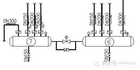

分/集水器
1、分/集水器之间加电动压差旁通阀和旁通管(管径一般取DN50)。
2、集水器的回水管上应设温度计。

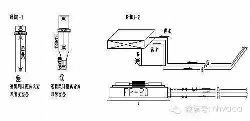

1.接风管的风盘的风口设计,见附图。
1)第一个送风口与风盘的出风口的距离要适当;
2)带有两个出风口的风盘送风管要变径;
3)风盘的送风口与回风口距离要适当。(≤5米)
2.风机盘管的进出水管路设计,见附图1-2。
1)进出水管路为"上进下出";
2)风盘与供回水干管的相对标高不小于200mm;
3)进水管上依次接过滤器、闸阀、和软接;
4)出水管上接软接、闸阀。

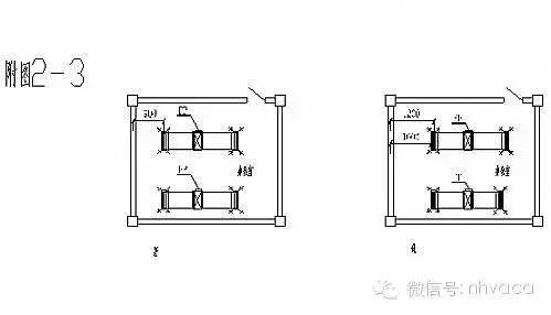

3.同型号风盘的出风口数量的确定
同型号风盘的出风口数量可视空调区域的不同而定,见附图1-3。

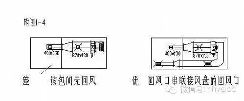

4.两个小包间共用一个风盘的气流组织
两个小包间共用一个风盘,每个包间可设一个出风口,两个包间的回风口可以通过串联接到风盘的回风口上,见附图1-4。

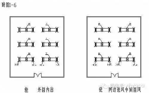

6.大空间的风机盘管的布置:
在大空间布置风机盘管时,宜以“中间回风,两边送风”的气流组织方式布置风盘,见附图1-6。

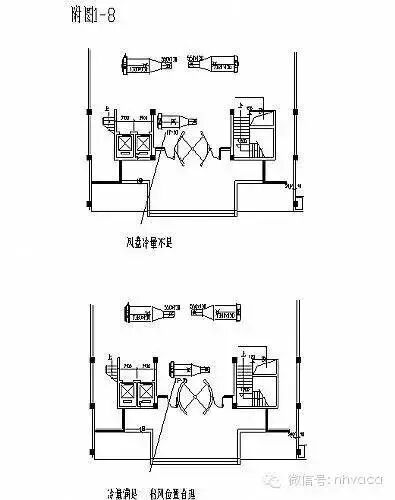

11.根据房间功用和冷负荷设计合适的风盘。
风盘选型要以设计负荷为依据,风盘布置要考虑空调房间的特点尽量布置美观。(见附图1-8)。

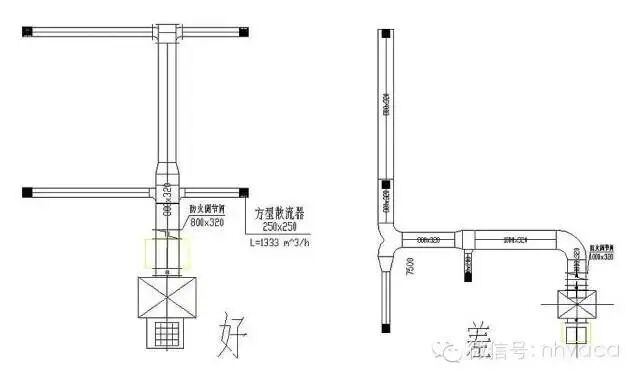

12.送、排风口的距离要适当。
排风口与送风口至少保持3米的距离以防气流短路。

26.送、排风口的相对位置
空调房间并行送排风管时,送排风口尽量不要并列布置,最好交错布置。
图1(效果差)

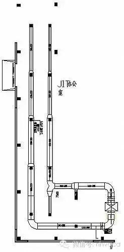

27.送风管的设计
尽量使风在送风管内不倒走,确保良好的管内气流流动和出风效果。
