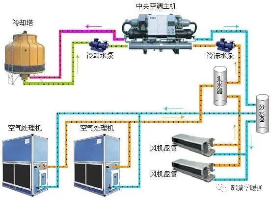

空调冷源设备
空调工程中常用冷源的制冷方法主要分为两大类:一类是蒸汽压缩式制冷,另一类是吸收式制冷。压缩式制冷,根据压缩机的形式可以分为活塞式(往复式)、螺杆式和离心式等,一般利用电能作为能源。吸收式制冷,根据利用能源的形式可以分为蒸汽型、热水型、燃油型和燃气型等,后两类又被称为直燃型,这类制冷机以热能作为能源。根据冷凝器的冷却方式又可分为水冷式、风冷式。根据机型结构特点还有压缩机多机头式、模块式等等。

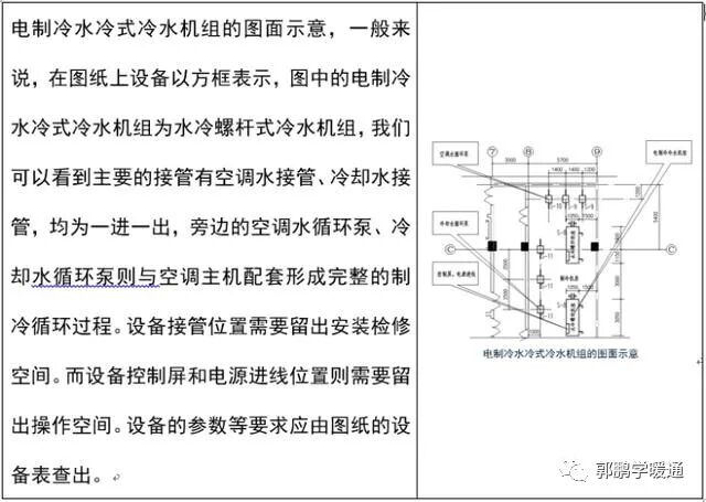

电制冷水冷式冷水机组
电制冷水冷式冷水机组属于蒸汽压缩式制冷范畴,一般主要由压缩机、蒸发器、冷凝器、膨胀阀、自动控制和保护装置组成。顾名思义水冷式冷水机组的冷凝器利用水冷却,一般利用循环冷却水,随着科技的发展和节能的需要,也有采用地表水、地下水冷却的。在实际工程中我们根据压缩机类型一般分为离心式冷水机组、螺杆式冷水机组、活塞式冷水机组和涡旋式冷水机组。

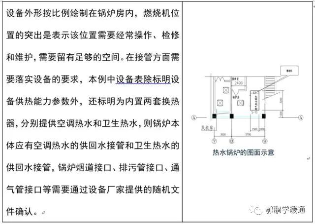

热水锅炉:热水锅炉根据运行压力分为承压热水锅炉、常压热水锅炉和真空热水锅炉。
承压热水锅炉可以提供水温高于100℃的高温热水,在我国北方的集中供热系统中运用较多,属于压力容器。常压热水锅炉是指锅炉在运行时所承受的压力相当于大气压,即锅炉本体不承受压力,而空调供水是通过二次换热进行加热,空调循环水可以按设计要求承受不同压力,与锅炉本体无关。常压热水锅炉通常可分为内置式换热器外置式换热器两类,一般提供热水温度不超过90℃。
真空热水锅炉的锅炉本体内保持真空,锅炉本体也处于负压下工作,运行安全可靠。真空热水锅炉炉内水容积小,热水供应启动速度快,炉内充水可用软水或纯水,不结垢、无腐蚀,在蒸汽介质下,换热管的传热效率比较高,但需要设置一套真空装置。锅炉内的水容积比较小,相应的其热容量也比较小。

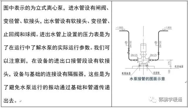

(1) 水泵
暖通空调工程中使用的水泵一般式清水泵或热水泵,其输送液体为不含有体积超过0.1%和粒度大于0.2mm的固体杂质,清水泵输送液体温度为0~80℃,热水泵可以输送130℃以下的液体。比较特殊一点的是蒸汽锅炉给水泵,由于其要求小流量、大扬程,一般采取多级泵。
水泵的主要参数是流量、扬程和电机功率,高层建筑空调水系统为闭式循环,水泵承受的系统静压力远高于水泵自身的扬程,应注意核对,一般而言在最高工作压力不大于1.6MPa时可不必特殊订货。

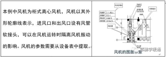

(2)风机
暖通空调工程中常用的风机按其叶轮的作用原理可以分为离心式风机、轴流式风机和斜流式风机。离心式风机具有流量范围广、风压高的特点,轴流风机则具有风压低、流量大的特点,斜流式风机介于前两者之间。
根据风机输送介质的特点,风机有防爆风机、防腐风机、锅炉引风机,民用建筑中还有消防排烟风机。

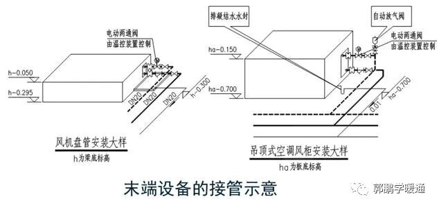

风机盘管与吊顶式风柜的水管接管均有三个接口,分别是供水管、回水管和凝结水管,考虑设备振动的因素,接口处均设置软接头。一般来说考虑排出设备内热交换盘管的空气气的因素,回水管在上,供水管在下,凝结水管为自流排水,因此在设备底部接管。两者也有不同之处,郭鹏学暖通由于吊顶式风柜的处理风量大、风压高,设备的尺寸要比风机盘管大,一般要利用梁内空间安装,因此吊顶式风柜的回水管上需要设置自动放气阀,而风机盘管除了在设备本体设置手动放气阀外,一般可以在梁下安装,利用回水管将盘管内空气带出。在凝结水的接管处理上,风机盘管的凝结水盘是露在外部的,因而直接接管即可,吊顶式风柜因为凝结水盘在设备内部,运行时设备内部存在负压,凝结水管需要设置水封,以利于稳定地排出凝结水,在这个环节上吊顶式风柜与组合式空调机组是相同的。
