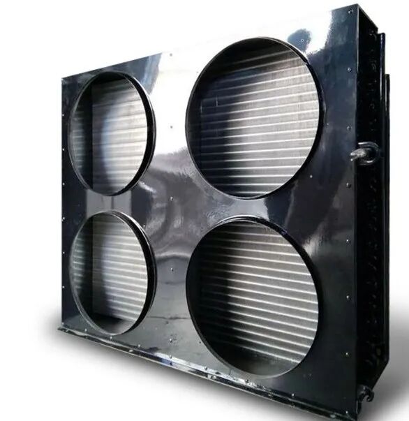

技巧五
使用年久的制冷设备,冷凝器钢窗栅条栋会有很多絮状尘垢,不易清除干净。修理时,可采用无助氧液化气焊枪喷出的比较弱散火,把其烧掉,便非常容易用毛刷清理了。
