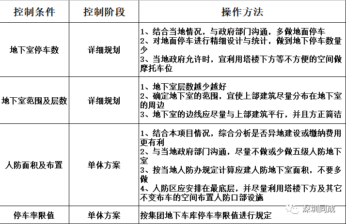

决定地下车库成本因素很多,主要有以下几方面:
  1. 地下车库规定停车数量;
  2. 地下车库范围、层数、以及布置方式;
  3. 人防地下室面积、等级及布置方式;
  4. 停车率(重点内容)
  5. 构造做法;
  6.含钢量;

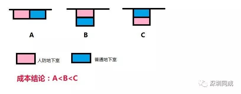

竖向合理布置:一层?二层?一大一小?
①成本结论:A
②地下室尽量布置在下一层,C方案不可取;
③普通地下一层地下车库建安成本约1600元/m2,人防地下室约2300元/m2;
④地下一层加地下二层普通地下车库建安成本约2000~2300元/m2;
⑤地下一层普通地下车库,地下二层人防地下室建安成本约2000~2500/m2

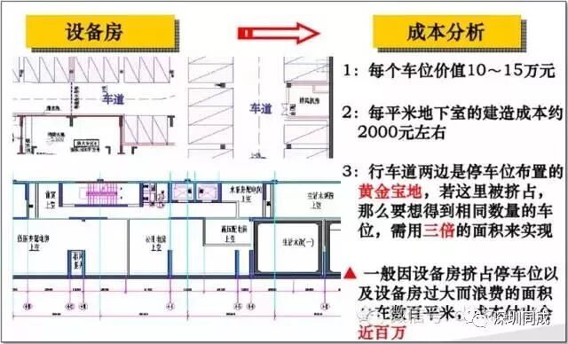

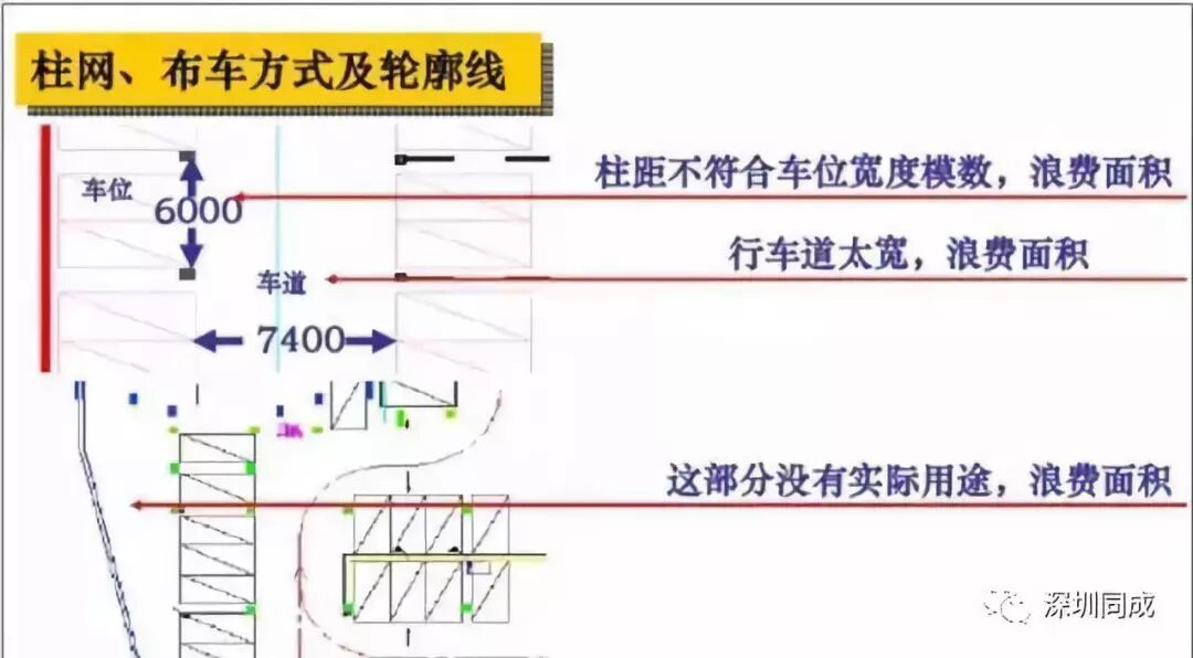

▉地下室轮廓线应平直方正,无用的面积一定要剔除;
▉柱网布置应符合车位及行车道模数,达到紧凑布置(附图);
▉避免行车道靠外墙布置;
▉避免布置平行或斜向车位;
▉设备房及非机动车库不允许挤占行车道两边的停车位;
▉设备房面积勉强够用即可,不能有富余(附表);
▉人防口部应设置在在不影响停车的地方;
▉关键的部位对结构构件进行局部转换(慎用);
提高停车率的关键措施
一般一个10万平方米规模的住宅小区,考虑将设备房主要设置在塔楼下方,设备房面积约700~800平米左右;
其中     变配电房:约150平米
               公变房:约50平米
     柴油发电机房:约100平米
               水泵房:约120平米
            生活水池:约100平米
            消防水池:约150平米
                   其他:约50平米
注:
1、小区规模每增加10万平米,设备房约增大30%左右;
2、设备房不包括车库进排风机房,消防控制室(80平米左右)以及无实际用途的假设备房;
3、设备房的布置不应影响车道两侧的停车位,设备房面积勉强够用即可,不可随意多做;
设备房主要设置在塔楼下方,是针对首层架空的情况而言,当首层是住宅时,应注意:水泵房及变压器的低频噪音对住户有影响,上部有水房间对下部电房有影响。
车位与柱网布置:
问题一:普通车位2400×5000mm,柱网怎么布置?
答:柱网8000×8000mm
问题二:部分业主投诉车位宽度及深度严重不够,部分业主投诉车位宽度紧张,柱网怎么布置?
答:柱网8000×8000mm,,大车位沿地下车库周边布置
此时
1、大车位沿周边布置,保证2700×5300mm,沿边柱距可取6000mm;
2、两边靠柱的车位宽度取2500mm,满足部分较宽汽车的停放;
3、大车位部分成本增加约7%;
想办法不要让柱距突破8200mm,否则层高、含钢量等指标将难于实现;
问题三:有个别地区要求车位2500×5300mm,柱网怎么布置?
答:1、柱网8100×8300mm;
2、梁高会超过800mm,相应层高也会超过3600mm;
3、综合成本增加约10%;
此时:
1、平行车道方向柱子断面宽应取550mm;
一是看当地政府的执行力度,二是看大家普通做法,验收时有没有被卡住的例子,总之要尽最大努力不做大柱距;

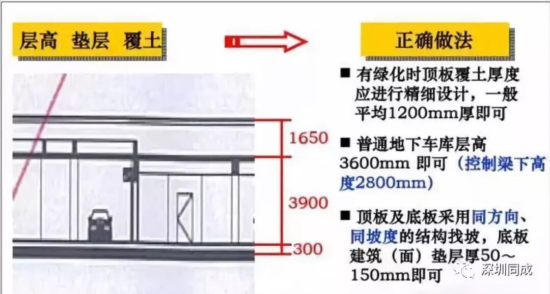

②有几个关键点影响到成本,我们把它进行必要的明确和改进层高、覆土厚度、建筑垫层、排水找坡、汽车出入口坡道人防主要出入口;
③构造做法对成本的影响主要体现在材料使用上;
层高、垫层、覆土:
地下车库4个控制条件
