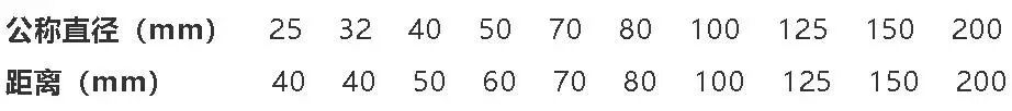

4、立管管外皮距建筑装饰面的间距(mm)(明装给水立管)
《建筑给排水及采暖工程施工工艺标准》(DBJ/T61-38-2005)第42页;(此书为陕西地方标准,可在百度文库下载到)

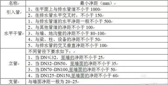

5、排水立管、支管距墙尺寸
《怎样当好水暖工长》表3-11,第133页

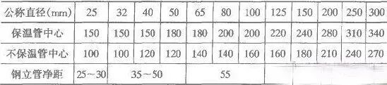

8、水平干管安装与墙、柱表面的安装距离(给水管道)
注:(1)钢立管净距指给水、采暖立管外壁与墙、柱的距离。(2)表中管中心与墙、柱的安装距离使用于水平干管的安装
《怎样当好水暖工长》表3-6,第121页(PDF电子版,可下载到)
