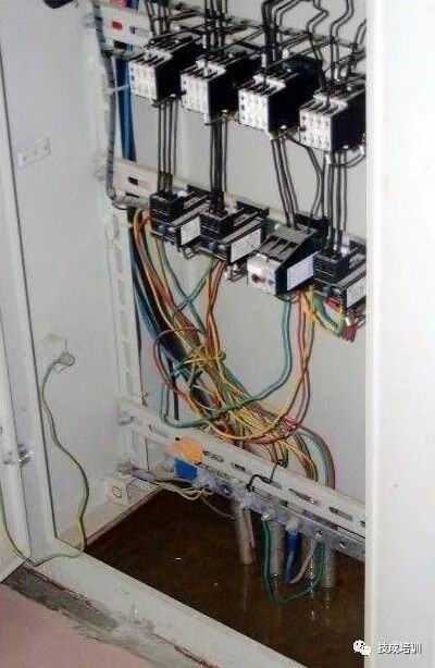

一、配电柜导线连接注意事项:
1,首先就是要保证导线的截面能够承载正常的工作电流, 同于柜内元件的损耗发热, 使得温度要比柜外高的特点留足余量。对于控制电路的导线连接也要考虑其在特殊条件下对抗拉强度的要求。
2,控制柜的柜门上都有按钮等元件,就使得柜门上备用线的放置就极其必要。因为在现场针对实际工况而修改和增加电路是有极大可能性的, 而柜门上的线束通常是使用缠绕管保护, 就使得在现场对柜门上元件增加导线的情况就显得特别的麻烦。所以备用线的颜色也是非常显眼的黄色, 这样对柜内修改增加过的回路 也会一目了然。
3,
控制线路的接线线端处理必须使用专用铜接头和与其匹配的标准压接工具。 在厂家中发现其控制线路线端的处理竟然使用斜口钳的刃部进行剪切式压接或 使用其他钳具的受力平面进行平面挤压式压接。但使用这些方法的最大问题就是:每个线端接头的压接质量都会随着接线人员本身的握力, 接线人员手腕的疲劳程度而起很大的变化。握力过大会使铜接头和铜线一起被剪断。如果握力小一些, 就只能保证铜接头暂时不和铜线分家, 可是在一般的检查时这些问题根本不会被发现, 就会给本身就很复杂的现场维修带来更多的“试题”。自然的也就谈不上对产品质量的保证。

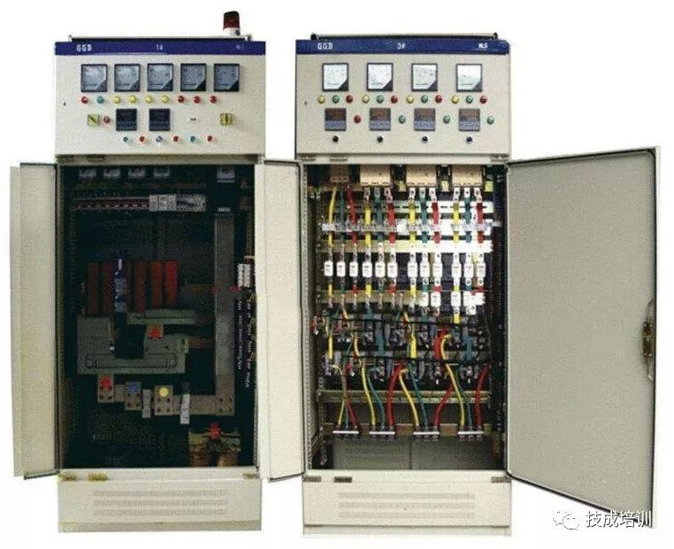

二,配电柜导线连接的标准:
1,配电板绝缘导线的最小截面积应为 1.0mm?,对于低电平的电子电路允许采用截面积小于 1.0mm?的导线(但不得小于电子设备制造厂对安装导线截面的要求)。截面积不大于 8mm?时,其弯曲半径应大于其外径的 3倍。配电板面板等活动部分的过渡导线,应有足够的可绕性。
2. 连接导线的绝缘应是耐潮、耐霉及滞燃的,其绝缘电压等级为:线路工作电压小于或等于 100V 时,绝缘电压等级应大于或等于 250V ;线路 工作电压大于 100V 小于或等于 450V 时,绝缘电压等级应大于或等于 500V 。
3. 导线应严格按照图纸,正确地接到指定的接线柱上。
4. 接线应排列整齐、清晰、美观,导线绝缘良好、无损伤。
