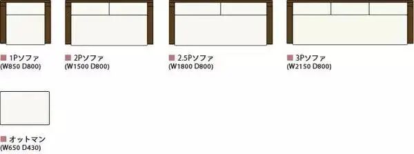

1.沙发
沙发可以说是家的主角。在选择沙发时,不光是选择喜欢的式样,更需要综合考虑家庭的使用情况、人数以及将来的可持续延伸性进行选择,尤其对于面积有限的中小户型来说。

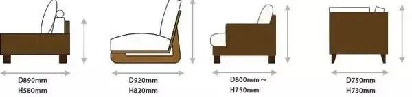

?沙发的宽(D)与高(H)
沙发的宽度(D)和高度(H)根据种类不同差别非常大。宽(D)越大占用走道的空间越大,但是越能够放松的使用。
上图中从左到右种类分别为:
矮式、高背式、标准式、紧凑式

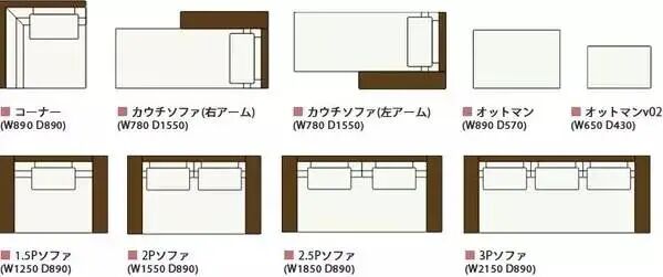

【矮式】
具有一定开放感的矮式沙发宽度为890mm,较宽。因此使用较为放松但是也比较占用空间。
矮式沙发大概是这样的印象:

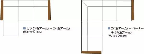

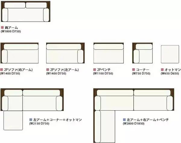

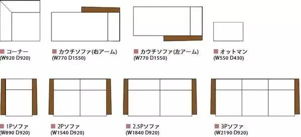

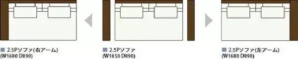

事实上,矮式沙发的组合方式也有很多种,包括有背和无背,以及根据使用人数不同长度也各不相同。
例如图中是一些标准模块,长度(W)和宽度(D)都标注了。单人使用通常选择1.5p模式,长度为1250,双人用为1550,比较富裕一点的话可以用2.5p即1850长度,三人沙发则为2150。这些模块可以自由组合形成不同的式样。

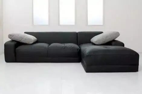

【高背式】
高背式沙发也是放松式的大沙发,宽度(D)达到920。高背式沙发大约是这样的:
高背式沙发的尺寸大概如下图:
高背式沙发的扶手可以自由配置,也可以组合出其他样式:
【标准式】
一般标准的沙发宽度为800mm。长度的话可参照下面:
【紧凑式】
紧凑式宽度为750mm,适用于通道狭窄的客厅。各种形式尺寸如下图:

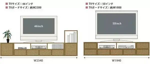

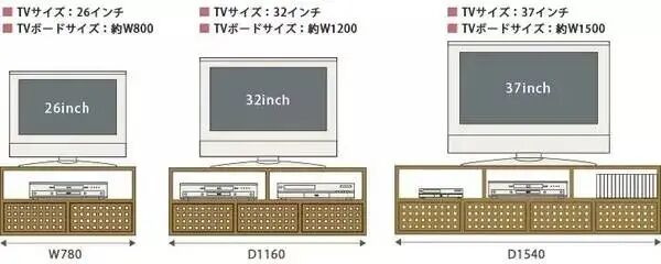

2.电视柜
随着电视往薄、大的方向发展,电视与电视柜的平衡感也是需要注意的问题。
电视大小与对应的电视柜尺寸选择可参考下图:
26英寸:电视柜长约800mm
32英寸:约1200mm电视柜合适
37英寸:1500mm左右
46英寸:2300mm左右
50英寸:1900mm左右

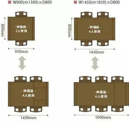

3.餐桌
类似于客厅沙发,餐桌的选择也需要综合考虑到家人的数量、用餐方式等等。

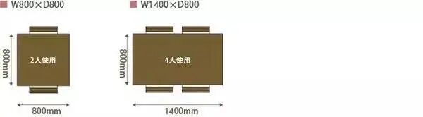

虽然我国家庭有用大餐桌的传统,但是现在家庭用方桌的情况也非常普遍,小户型来说甚至也有选用2人餐桌的情况。
这是常用的2人和4人餐桌尺寸,宽度大约为800mm,2人桌长度800mm左右即可,四人的话1400mm左右。
也有考虑伸缩使用的情况,需要的情况下2人桌可以展开为4人,4人桌可以展开为6人桌,长度大约为1900mm左右即可。

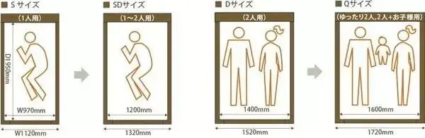

4.床

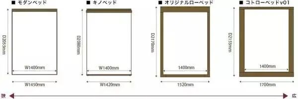

床的高度和立面图尺寸有大概如下图所示的几种类型:
摩登式床、木床、矮床、科托矮床
最后一个大约是这样的:
这几种床的床垫周边宽度也各不相同,以一个1400mm的床为例,大约如下:
可以看到,矮床和科托埃床周边有一定距离的板材突出部分,在设计中需要注意。
根据床上躺的人数不同,床的宽度也可以有不同选择。
在国内通常会选择比标准尺寸大100mm~200mm的床。

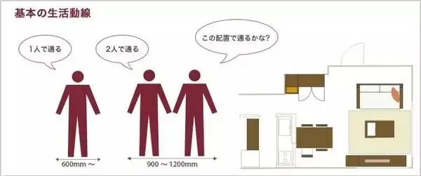

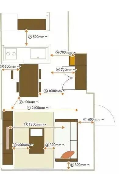

认识完常用家具的尺寸,在进行布局之前,再来了解一下关于走道即通过宽度的基本尺寸。能够保证最低限度的通行宽度,才能够便于空间的利用。另外,经常使用的、需要非常方便到达的区域更需要在标准的基础上适当拓宽,保证使用的便利性。
1.餐厅客厅
上图表示的是能够保证一个人通过的标准尺寸是600mm,两个人同时通过则为900~1200mm。当然这是家居的尺寸而不适用于公共建筑。
那么,在右图案例的布局中,需要满足怎样的尺寸呢?
如上图。
①从沙发到电视台:2500mm以上
太近的距离会影响视线,当然结合屋内的实际宽度调整合适的距离是非常必要的。
②家具之间的通道:600mm以上
这个是需要保证的最小尺寸。如果是经常利用的主通道或是有需要搬运东西的通道的话最好能够留出800mm以上的空间。
③从电视屏幕到视点:1300mm以上
一般来说电视越大,这个距离就需要留的越大。37英寸的屏幕的话,最好能够留出1.4m,40英寸为1.5m左右为佳。
④沙发到茶几的距离:300mm以上
当然,如果能留出400以上就能愉快的放松脚了。
特别对于矮式沙发来说,姿势基本是躺在靠背上的,因此最好能够留出400mm以上的空间才不会显得局促。

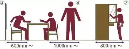

⑤椅子周边:600mm以上
⑥椅子+通道:1000mm以上
⑦厨房收纳前:800mm以上
大概如图:
⑧茶几到电视柜:500以上
这个是为了便于操作电视柜中的各种影音器械。
另外,考虑人能够横着通过的最小宽度大约为300mm。大概是这样:
因此,即使家里挤的不像话了,通道也至少至少保证留出300以上才好。

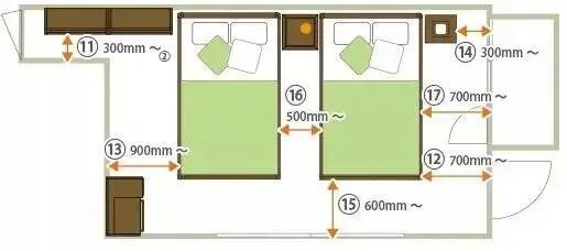

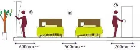

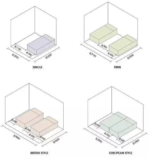

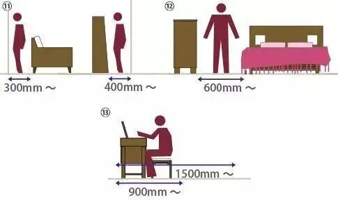

2.卧室
上图为了表示卧室的各种情况,采用了两张单人床的布局。
可以看到主要有以下几点:
(11)侧身通过的最小通道:300mm。
当然,不到万不得已不建议采用这个尺寸。
(12)出入口、通道和床与其他家具的距离:600mm以上
(13)化妆台:900mm以上
以上三种情况可参照下图立面,大概能够了解需要这个尺寸的原因啦。
(16)如果是两张床分开摆设的情况,床与床之间不低于500mm
(17)需要开启的柜门前通道:700mm以上

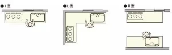

3.厨房

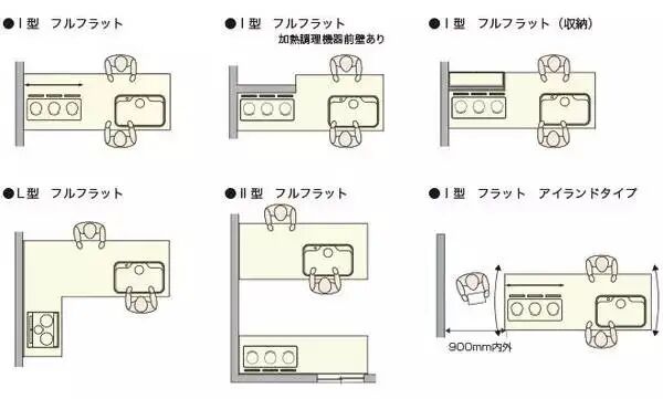

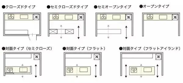

3-1.厨房平米布局模式

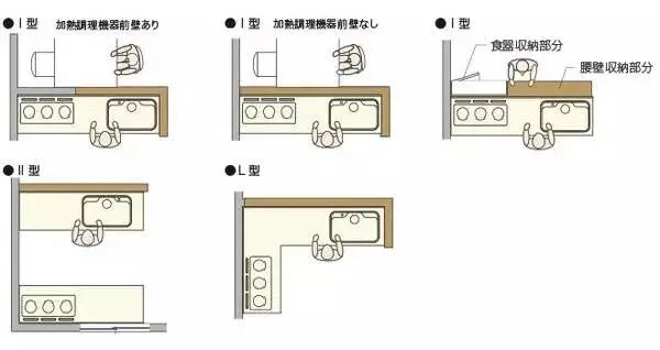

厨房的布局千变万化,归纳起来可以有如下一些布局方式:
一字形:(包括封闭式和开敞式)
靠墙式:
对面式:
彻底敞开式:(对面式)
等等。
用法的话看图大概明白怎么回事就不赘述啦。主要是尺寸。

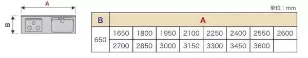

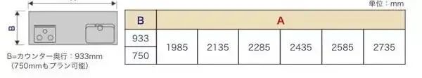

【一字形厨房】
图中B为宽度:650mm。当然也有更窄的,国内也有做到550mm甚至500mm左右的。不过目前厨具越来越大的趋势加上考虑使用的便利性,建议做到650甚至700mm左右。
A是标准尺寸的长度,可以做到豪华的3600mm。

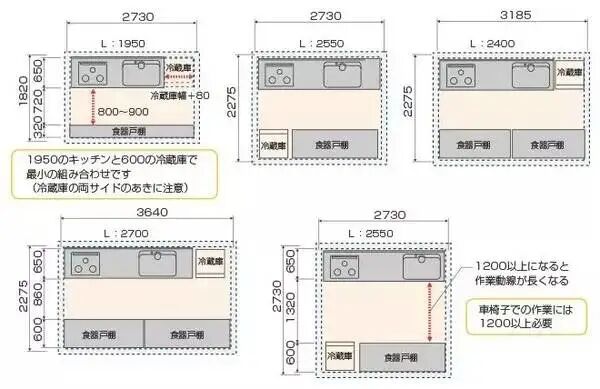

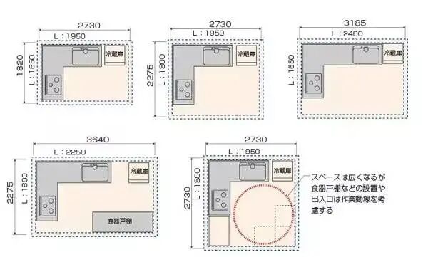

【L型厨房】
图中C为两边的操作台进深,均为650。当然如果条件不允许,做到550也是可能的。顺便说一下一般的布置顺序是:冰箱??水池??操作灶台,对应了一系列过程:从冰箱取菜??清洗??切??烹饪。
L字型的移动空间是非常方便的,一转身就能进行下一项操作,对于使用轮椅的情况是比较理想的排布。
【对面式】
对面式布局考虑到厨房与餐厅的交流,在操作台留出一定的空间作为小吧台使用,因为较宽,奢侈的做到900以上为佳。
对于这些组合所必要的平面尺寸可参考下图:

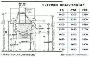

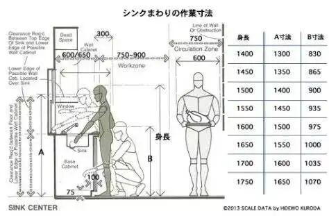

3-2. 厨房立面操作台布局
相对平面布局的变化多样,厨房的立面就显得比较规格化。
但是在设置操作台高度的时候,重视使用者的实际身高合使用情况选择合适的操作台高度是非常必要的。
这个图给出了部分身高的参照。水池的高度大约在尺寸B以下100mm左右为宜。
这个是使用厨房吊柜的尺寸参考。

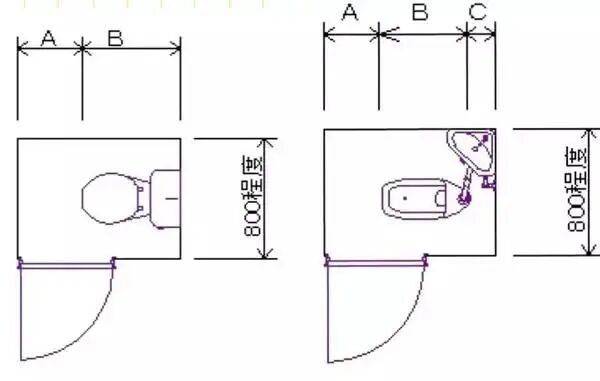

4.卫生间、淋浴、洗面台
上图左是一个常见的马桶式卫生间,其中A是坐在坐便器上放腿的空间,需要400以上。B是便器空间,根据选择的坐便器型号不同会有所变化,但是最小的尺寸在650mm到750mm之间。
右边是蹲厕,A为蹲下时臀部后方需要的空间,最少在200mm到250mm左右,B为蹲厕标准尺寸755mm,C需要大于200mm。
