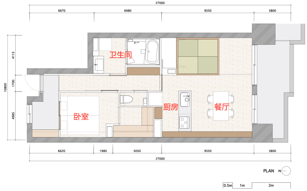

第一个案例是来自日本的公寓改造。
狭长的LDK户型在日本算是比较常见。这样的户型有两个难点:
一是走廊两侧容易浪费;
二是客厅、厨房和餐厅三者之间很容易模糊不清。
房间尺寸参照右下角的比例,这套户型面积为套内52m?

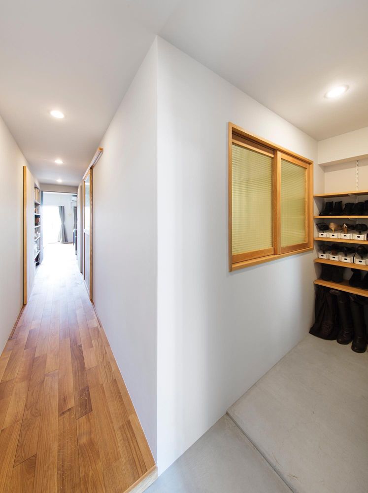

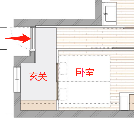

<宽敞的玄关+细长的走廊>

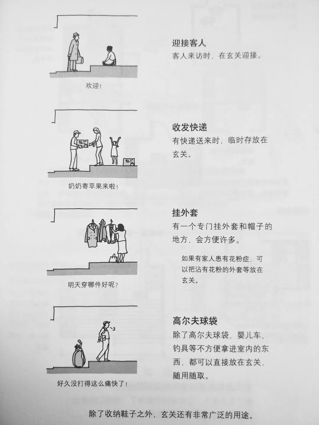

日本的户型有一个很明显的特点,玄关会占很大的比重。
因为对他们而言,玄关的功能十分丰富,这一点在铃木信弘的书中也早有说明。
迎接客人、收发快递、收纳物品,一个玄关需要满足的功能越多,留给它的面积就越不能吝啬。
图自 《住宅格局解剖图鉴》
因此,在这套户型中,哪怕是压缩卧室的空间,也要留给玄关足够的地方去实现宽敞方便,收纳充足。

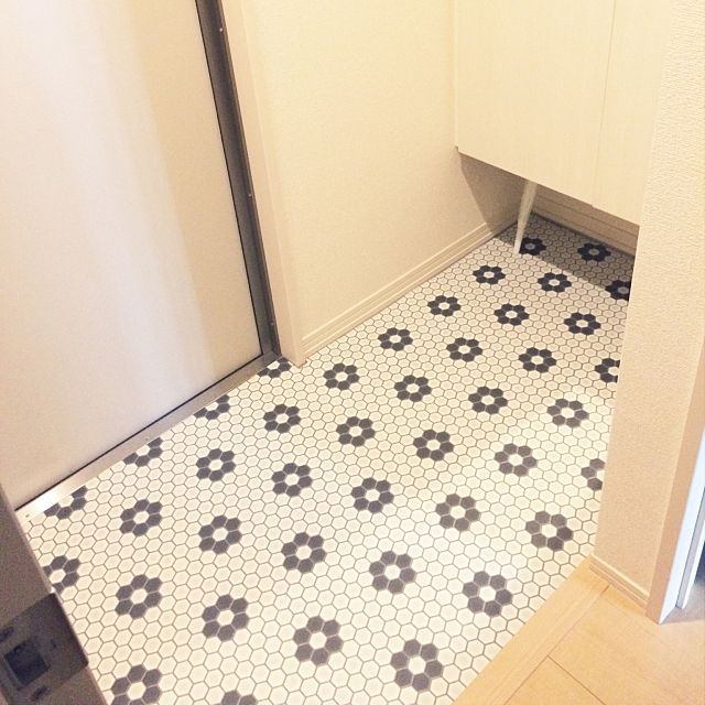

而且为了避免造成一进门就是房间的紧迫感,日式的装修多会采用下沉式玄关这一设计。
下沉式的设计,打造落尘区,可以把鞋子上的泥土灰尘等隔绝在进门处,不会带到房间内;而且可以更好地衔接屋外和屋内的空间,过渡性明显,很值得借鉴。

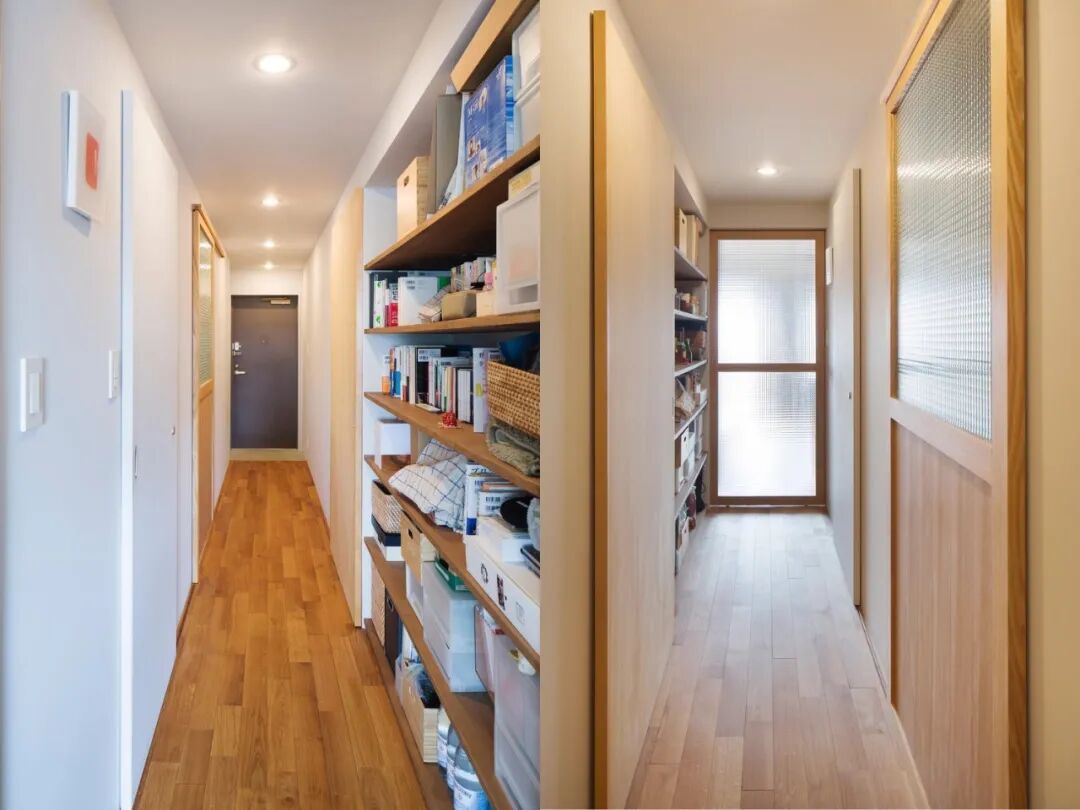

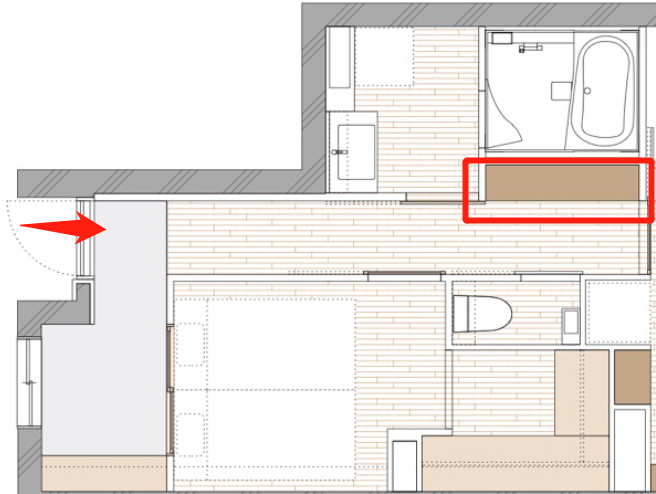

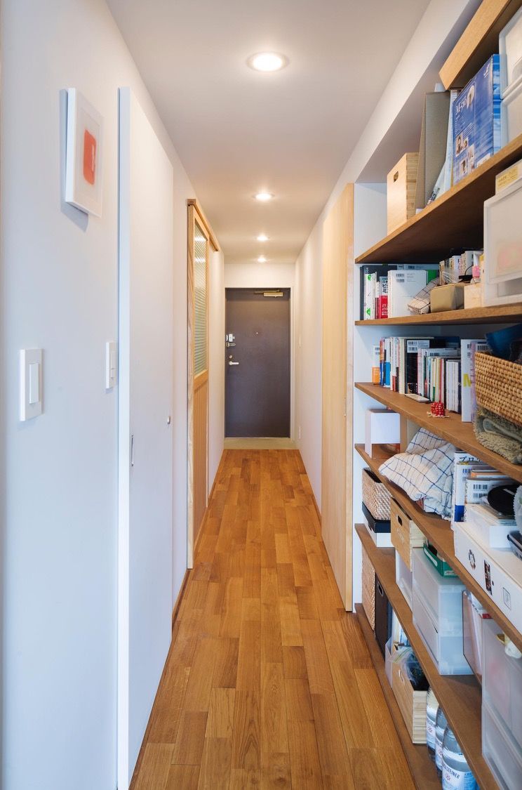

紧接着再来看看这条长长长长走廊!
狭长户型内最令人头疼的就是长走廊的收纳问题,不做收纳心有不甘,做了收纳又怕走廊通行不便。
而这条走廊设计的巧妙之处,就是通过隐藏式收纳的方式,轻松解决了这一问题。
因为走廊已经很狭窄了,因此在墙面做明显的置物架显然不是明智之举。
通过改变卫生间墙体的位置,做出一个隐藏式的收纳空间,就显得高明许多。
就像这里,利用盥洗室和浴室的宽度差,挤出了一个长度2.1m,深度400mm的收纳空间。
一来隐藏式的收纳设计不会影响走廊宽度,行动无阻;
二来这一设计不仅解决了走廊的收纳问题,而且收纳位置靠近客厅,补足了客厅储物空间,收纳更多常用物品。

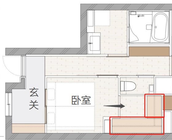

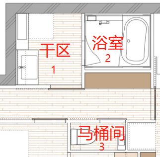

在走廊的两侧分别是卧室和盥洗室,虽然面积不大,但两侧的设计还是让我惊叹于其精致的细节。
哪怕是在这么小的空间内,还是做了三分离卫生间,甚至独立出了一个1平米左右的马桶间。

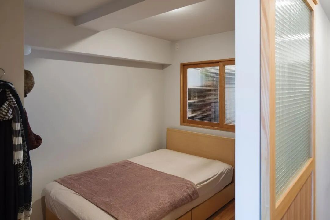

除了三分离卫生间,这个卧室的设计也是可圈可点。
其一是考虑到卧室的采光不足,添加了室内窗的设计,用来补足采光。
其二是虽然留给卧室只有6.5㎡,却依然做了步入式衣帽间,力争把每个功能划分清楚。

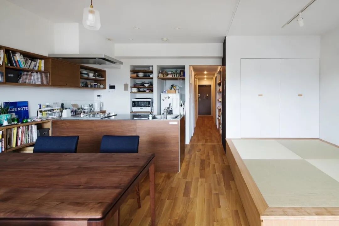

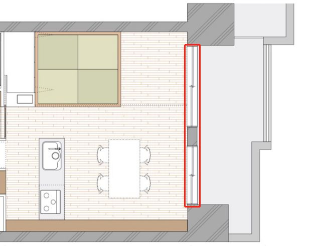

<客餐厨一体>

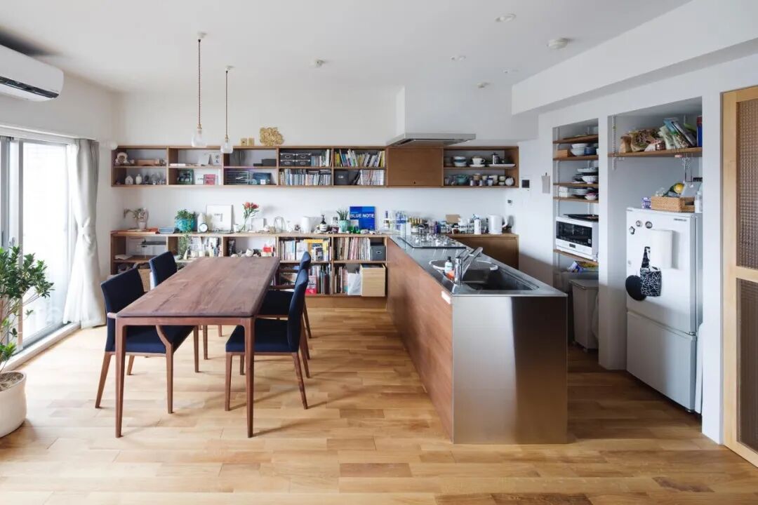

走廊的尽头,是这套房子要面临的第二个问题:客厅、餐厅、厨房,如何全部塞进来?
不同于走廊的没什么采光,这里留给我们的是两面落地窗,和畅通无阻的窗外远景。
因为这套房子只有南北向的窗户,没有东西侧的窗户,因此首先排除的就是封闭式的厨房。

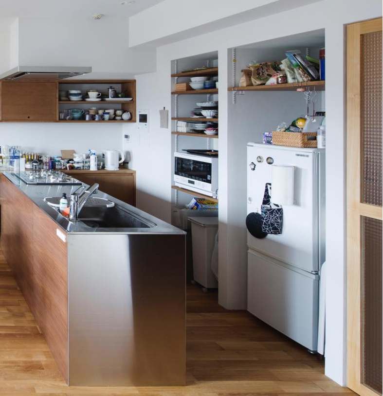

这里的设计,是我觉得全屋最棒的地方:开放式厨房+客餐厨一体化。

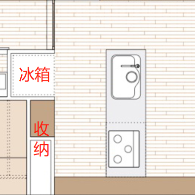

首先是厨房的设计,橱柜+吊柜的收纳方式中规中矩。亮眼的地方是在厨房和卧室一侧,同样做了隐藏式的收纳。
利用墙体的改动,把冰箱和一众厨房用品,嵌入式收纳于墙体内的置物架,视觉效果满分。
而且为了缓解厨房吊柜的突兀,设计师直接选择把柜子延伸到整面墙体。
再加上和橱柜统一高低的地柜设计,这里的收纳可以说是近乎完美。

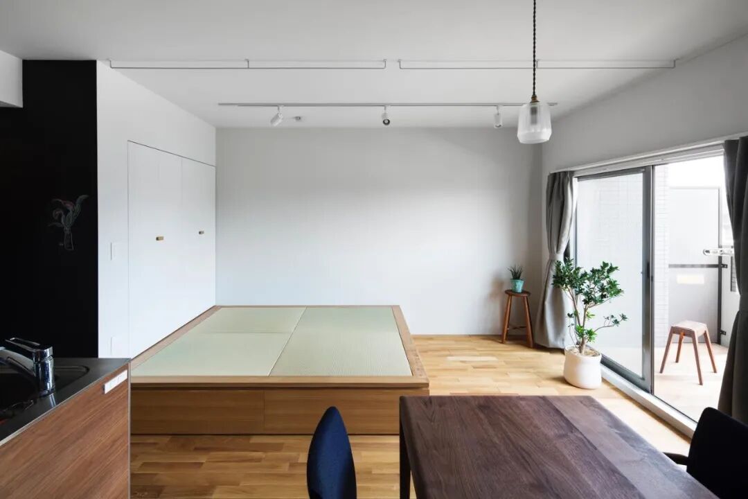

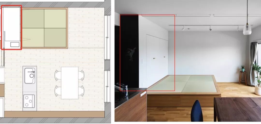

客厅的设计也十分巧妙,因为空间有限,家中的活动区域并不是很大。
这里设计师没有选择常见的沙发+茶几组合,而是选择做一个榻榻米来解决客厅所需的日常活动需求。
相比沙发,榻榻米能提供更多人的休息空间,活动范围也更大一些。
并且在榻榻米的上方,同样用了在这个户型中多次出现的隐藏式收纳柜。
对于狭长户型所造成的空间局促问题,隐藏式收纳真的是提供了一个既美观,又实用的思路。

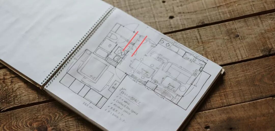

长条形户型B:
餐厅做中心,自制木板收纳架
第二个案例,同样是来自日本的一处LDK公寓,面积50㎡左右。
不同于第一个户型中令人印象深刻的长走廊,这套户型是除了卧室,其它所有房间都挤在了一个长条空间内。

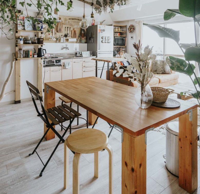

<厨房和客厅一体>
同样,这间房子也只有南北向的窗户,没有东西侧的窗户。
考虑到每个空间的采光情况,厨房依旧是选择了采光最好的开放式。

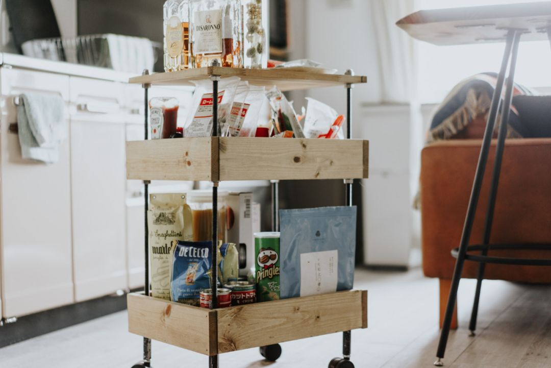

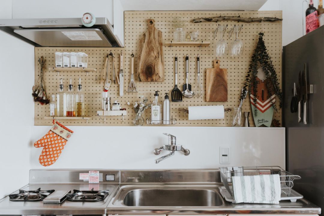

厨房整体靠墙设计,墙面用洞洞板、置物架完成收纳。(洞洞板真的牛!)
并且利用自制的小推车,不断丰富厨房储物的灵活性。

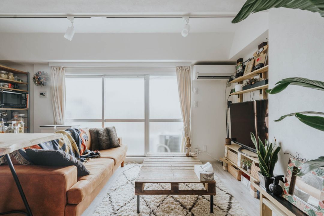

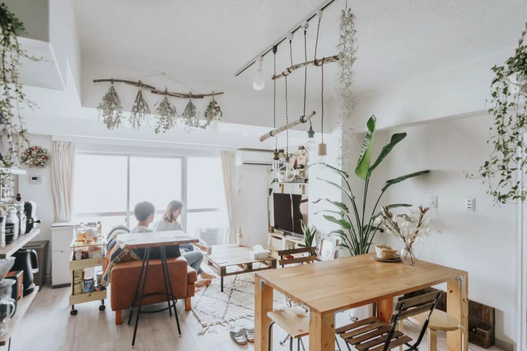

不过,不同于常见的厨房和餐厅相邻,这间房子选择了厨房和客厅相接,厨房的背面就是房间的客厅。

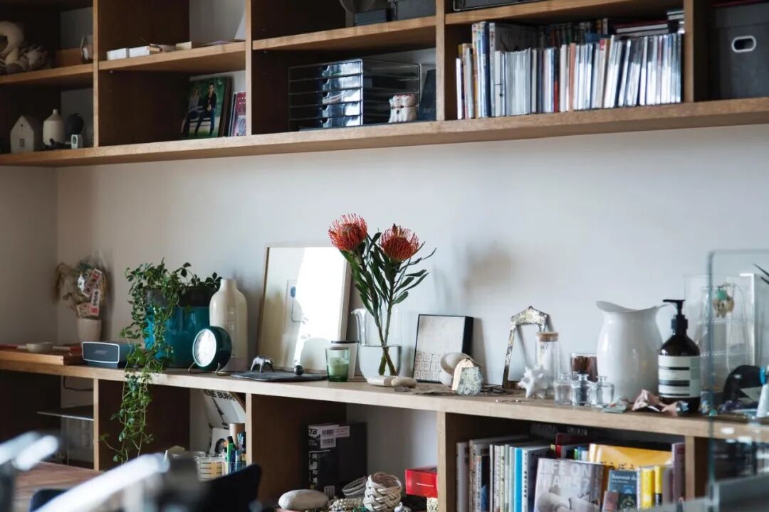

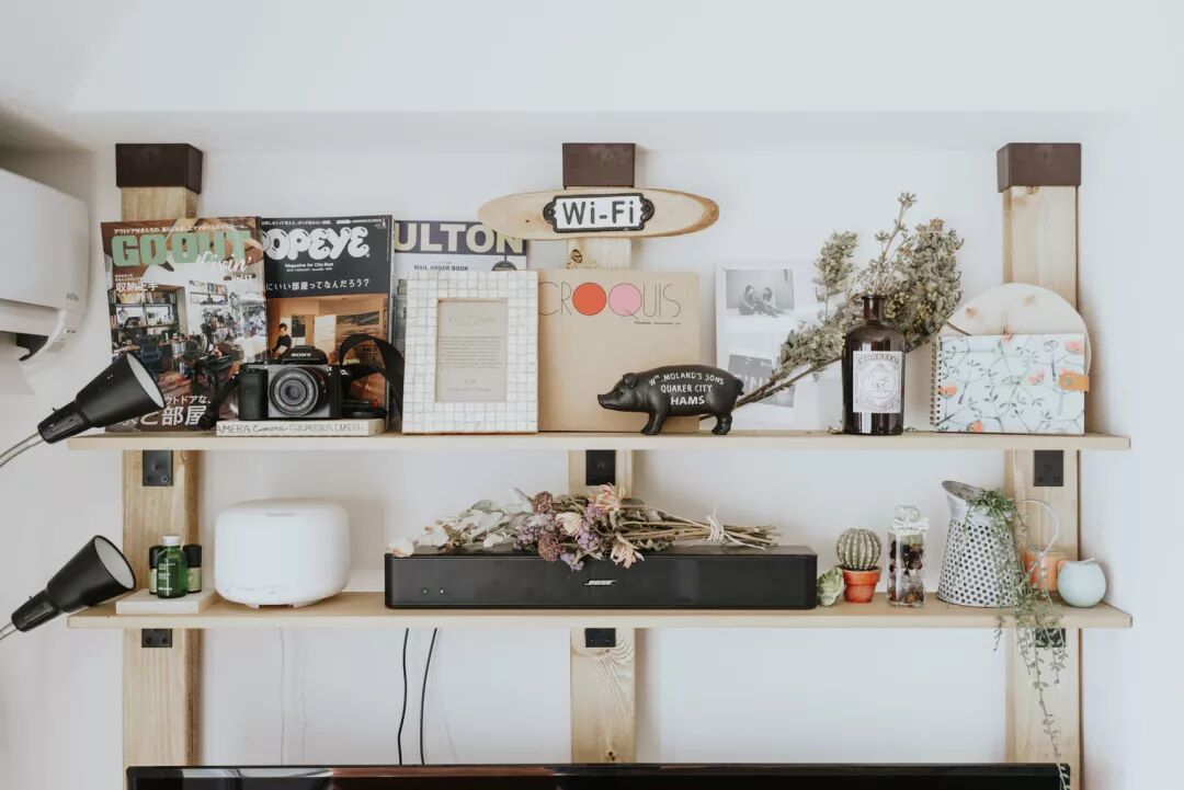

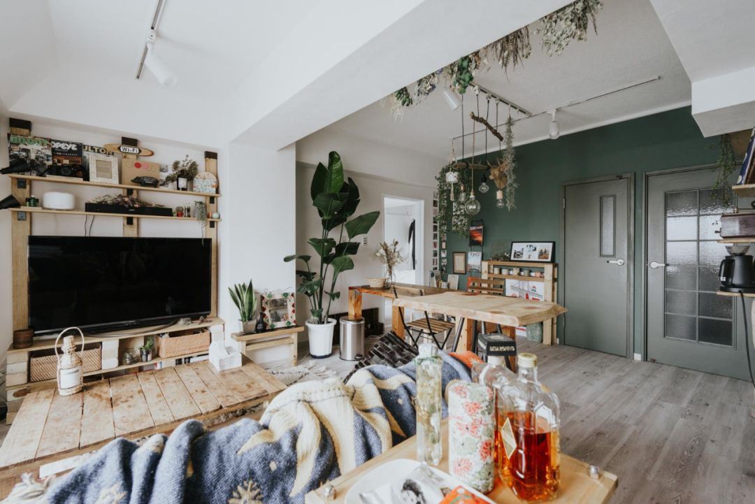

因为户型本身不大,客厅选择了中型沙发+矮脚茶几这一轻便的设计。电视一侧,则是利用置物架,做了充足的收纳空间。
这个房间几乎没有发现什么柜子,所有的收纳都是通过木板搭建而成。
利用木板做收纳,十分适合小户型的家庭,相比于拥挤宽厚的柜体,由木板组成的收纳空间更显灵活,不占地方。

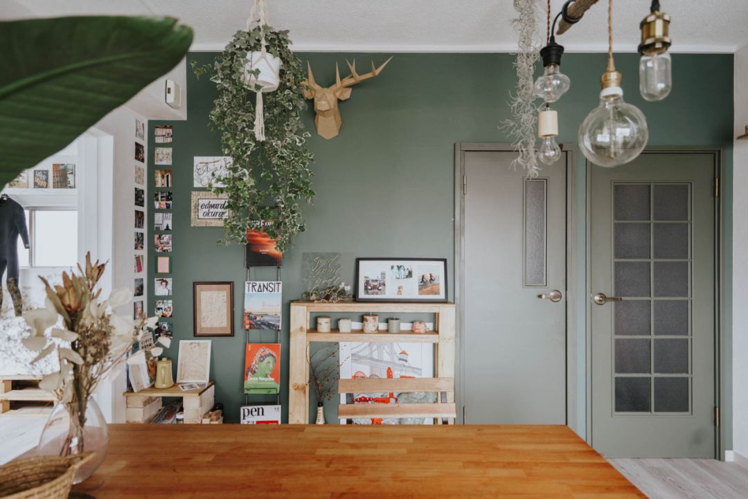

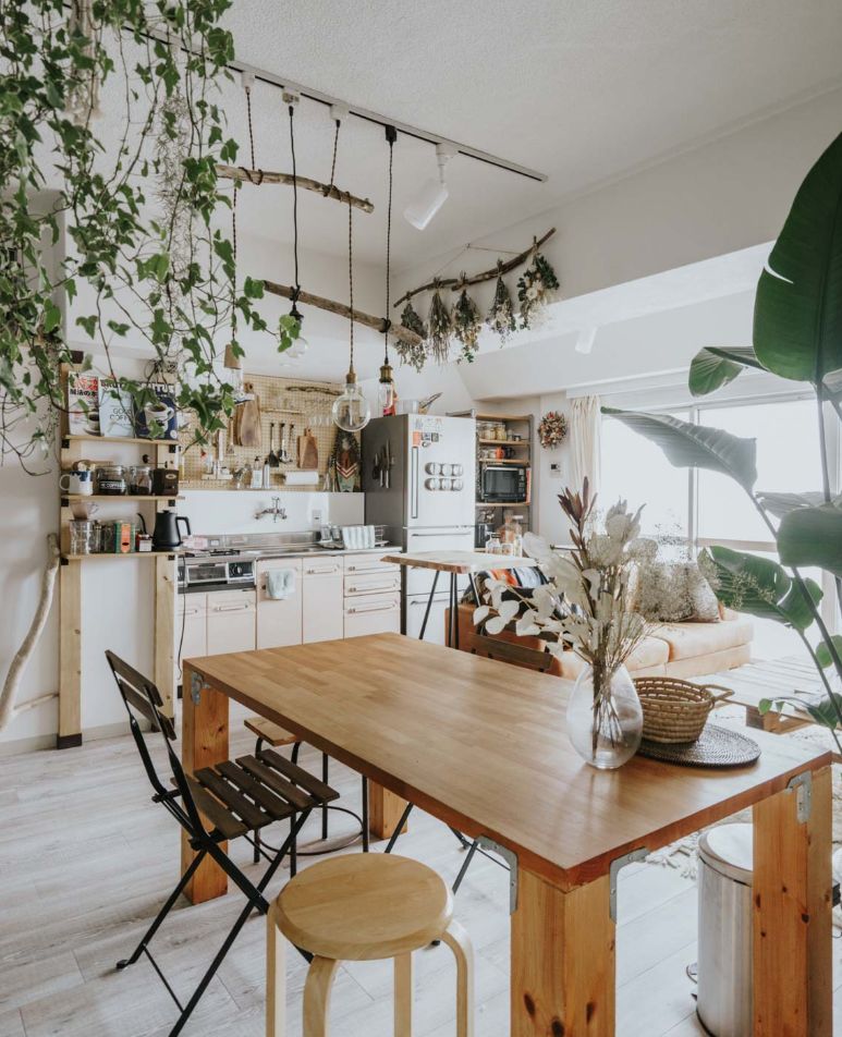

<用餐厅连接所有房间>

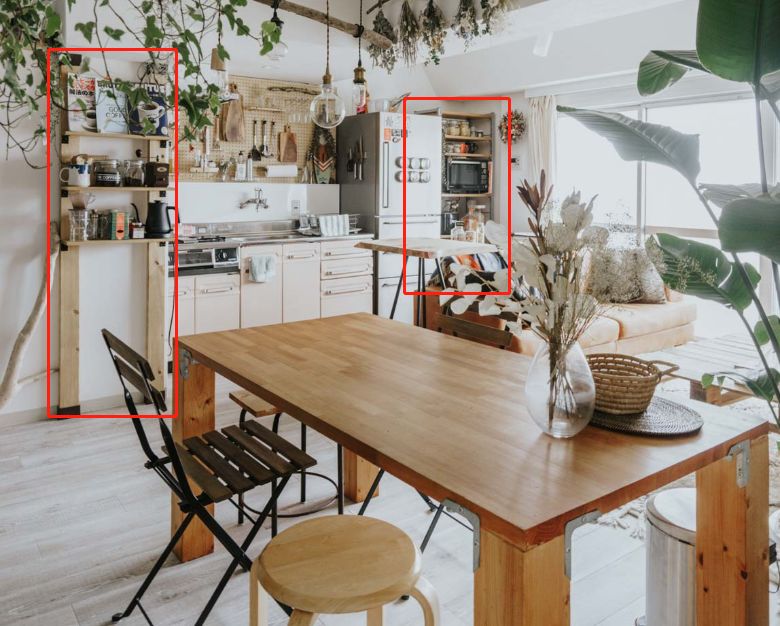

厨房和客厅的搭配虽然不常见,但看到了餐厅的位置之后,你就会发现这一安排的巧妙之处。
因为整个房间是长条式的,并且进门后另一侧就是卧室,因此客厅的位置显然不能过于居中。所以,房间最重要的中心位置被让给了更简单的餐厅。
通过简单的餐厅设计,利用餐桌把各个房间联系起来。同时小餐桌的位置,也起到了软隔断的作用,分隔空间,让客厅独立出来。
值得一提的是,这个小餐桌是男主人初中时和他父亲做的,实名羡慕心灵手巧的人。
