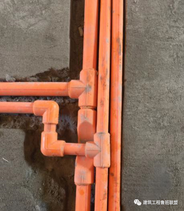

采暖、给水管道敷设混乱,未使用过桥弯、高出地面
▼ 问题分析
采暖、给水管道敷设混乱,未使用过桥弯、高出地面。
▼ 管控措施
施工前做好管道排布交底,过程中认真检查,管道交叉处采用过桥弯。

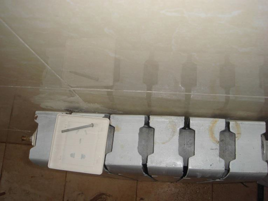

散热器距装饰面过近
▼ 问题分析
散热器距装饰面过近。
▼ 管控措施
散热器背面与装饰面距离应符合设计或产品说明书要求,若设计未注明,应为30mm。
