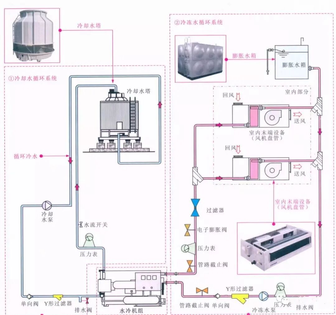

水冷冷水机组: 水冷冷水机组属于中央空调系统中的制冷机组部分,其载冷剂为水,称为冷水机组,而冷凝器的冷却为利用常温水的换热降温来实现,故称为水冷机组,与水冷机相对的称为风冷机组,风冷机组的冷凝器由与室处空气的强制通风换热达到冷却目的。

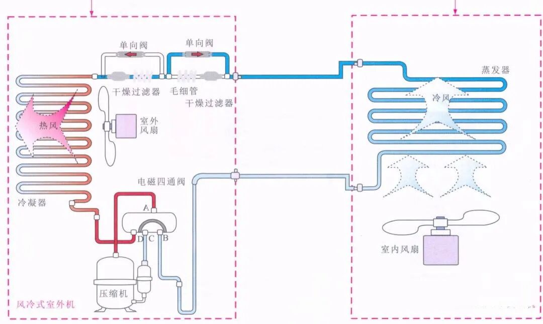

风冷式冷水机:是利用壳管蒸发器使水与冷媒进行热交换,冷媒系统在吸收水中的热负荷,使水降温产生冷水后﹐通过压缩机的作用使热量带到翅片式冷凝器,再由散热风扇散失到外界的空气中(风冷却)
冷却塔:借助空气使水得到冷却的专用设备,一般安装在楼房的顶部.在制冷、电力、化工等许多行业中,.从冷凝器等设备中排出的热的冷却水,都是经过冷却塔冷却后循环使用的。

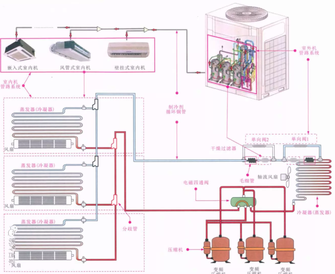

VRV系统: 是Variable Refrigerant Volume系统的简称,即制冷剂流量可变式系统。其形式为一组室外机,由功能机和恒速机,变频机组成。通过并联室外机系统,将制冷管通集中进入一个管道系统,可以方便地根据室内机的容量的匹配。
室内机有天花板嵌入式、挂壁式、落地式等。型式不同的室内单机可连接到一个制冷回路上,并可进行单独控制。室内单机最小容量为0.6KW,最大为3.75KW,室内机的容量可在室外机容量的50%到130%内调节。
