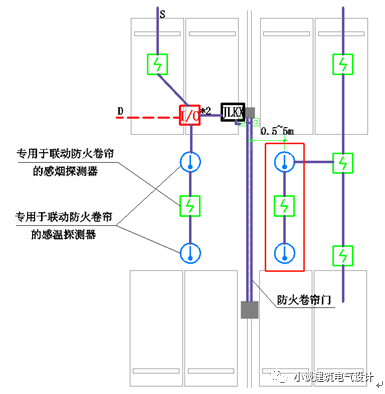

防火卷帘的升降应由防火卷帘控制器控制,防火卷帘控制器能够接受4种信号:A.手动控制装置(手动按钮)信号;B.限位器信号;C.专门用于联动防火卷帘的火灾探测器信号(与防火卷帘控制器连接的专用火灾探测器的信号);D.火灾自动报警联动控制器发出的信号。
2.专门用于联动防火卷帘的探测器
专门用于联动防火卷帘的火灾探测器(以下简称“专用火灾探测器”)直接与防火卷帘控制器连接,控制防火卷帘的降落,而不通过消防控制室的火灾自动报警及联动控制器。专用火灾探测器包括感烟探测器和感温探测器。
防火卷帘两侧均需要设置专用火灾探测器。图1其中图1是错误的,因防火卷帘控制器对侧的火灾探测器未直接连接到控制器。
图 1
3. 防火卷帘两侧专用火灾探测器的设置
分疏散通道和非疏散通道防火卷帘讨论
3.1 疏散通道防火卷帘两侧的火灾探测器数量
(1)GA 386-2002 《防火卷帘控制器》的相关规定如下:
“4.1.2.3 连接由一只点型火灾探测器和一只点型感温火灾探测器组成的火灾探测器组的控制器应能接收其火灾报警信号,控制防火卷帘完成相应动作,并发出防火卷帘动作声、光指示信号。”
《火灾自动报警系统设计规范》GB 50116-2013针对疏散通道防火卷帘两侧的感温探测器增加了特殊规定,如下:
3.2 非疏散通道防火卷帘两侧的火灾探测器数量
按照《防火卷帘控制器》GA 386-2002第4.1.2.3条规定一只感烟探测器和一只感温探测器组合。GB 50116-2013《火灾自动报警系统设计规范》没有特殊规定,故对于非疏散通道防火卷帘两侧的火灾探测器的要求是,任一侧设置一只感烟探测器和一只感温探测器组合即可。
