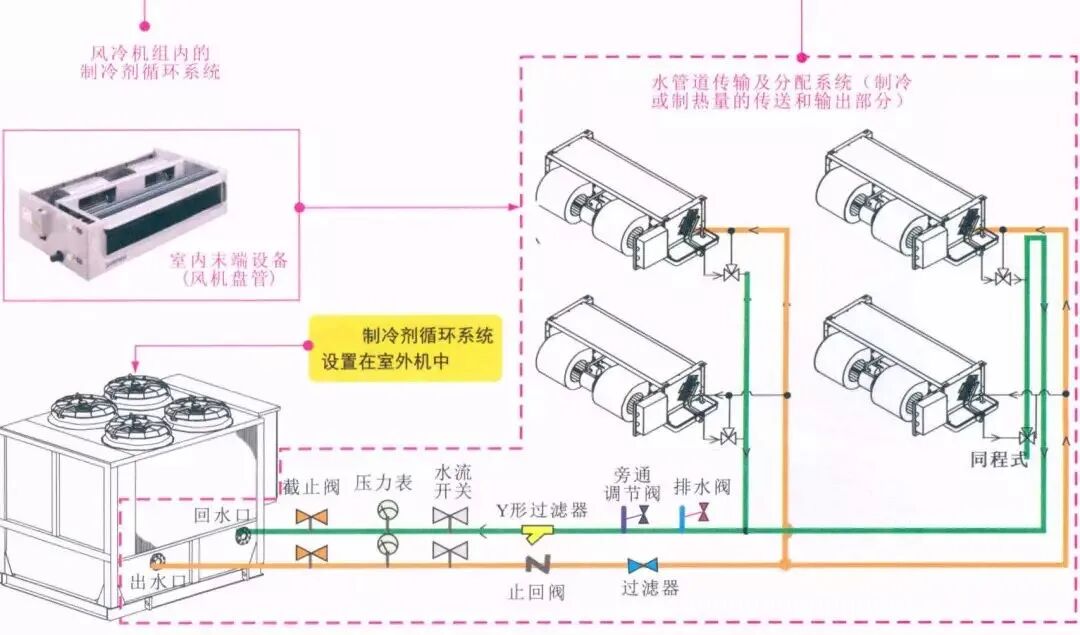

风机盘管:集中央空调系统中常用的换热设备,由肋片管和风机等组成,载冷剂流经风机盘管(管内)时与管处空气换热,使空气降温.风机盘管属于空气冷却设备。
压缩式制冷机:是由制冷压缩机、冷凝器、膨胀阀和蒸发器等四个主要部件组成,并用管道连接,构成一个封闭的循环系统。
制冷压缩机的形式:根据工作原理的不同,可分为容积型和速度型压缩机两类。
水冷冷水机组: 水冷冷水机组属于中央空调系统中的制冷机组部分,其载冷剂为水,称为冷水机组,而冷凝器的冷却为利用常温水的换热降温来实现,故称为水冷机组,与水冷机相对的称为风冷机组,风冷机组的冷凝器由与室处空气的强制通风换热达到冷却目的。
风冷式冷水机:是利用壳管蒸发器使水与冷媒进行热交换,冷媒系统在吸收水中的热负荷,使水降温产生冷水后﹐通过压缩机的作用使热量带到翅片式冷凝器,再由散热风扇散失到外界的空气中(风冷却)
