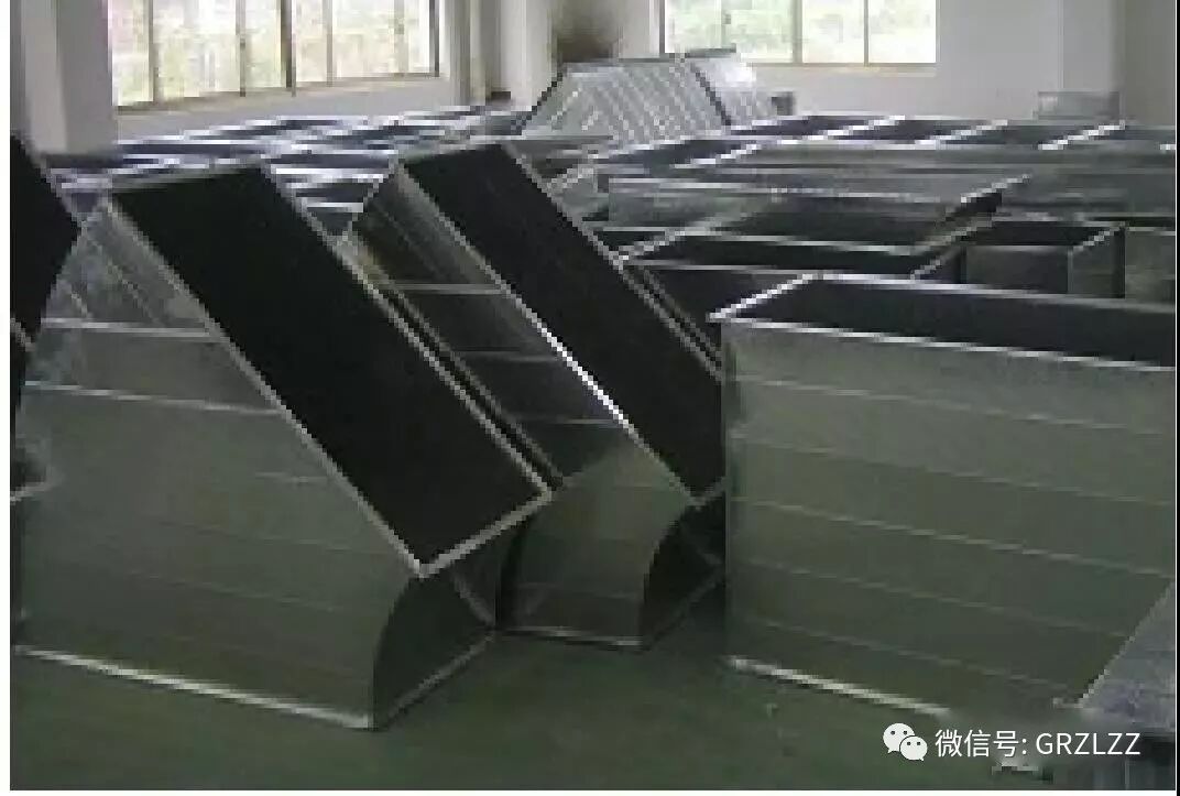

1、镀锌钢板矩形风管:适用于空调、通风、排烟;一般采用共板法兰和角钢法兰;但由于共板法兰普遍存在法兰接缝不平直,密封性能不佳,防腐不到位等特点,一般建议采用角钢法兰的连接方式。

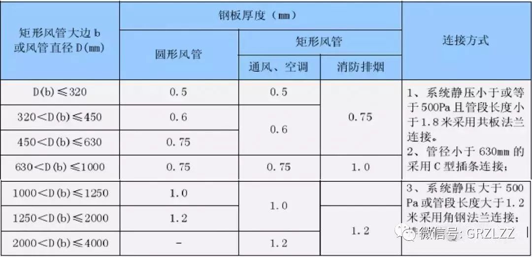

镀锌钢板风管厚度及连接方式表

(1)在加工车间按制作好的风管用料清单选定镀锌钢板厚度,将镀锌钢板从上料架装入调平压筋机中,开机剪去钢板端部。上料时要检查钢板是否倾斜,试剪一张钢板,测量剪切的钢板切口线是否与边线垂直,对角线是否一致。
(2)按照用料清单的下料长度和数量输入电脑,开动机器,由电脑自动剪切和压筋。板材剪切必须进行用料的复核,以免有误。
(3)特殊形状的板材用 ACL3100 等离子切割机,零星材料使用现场电剪刀进行剪切,使用固定式震动剪时两手要扶稳钢板,手离刀口不得小于 5cm,用力均匀适当。

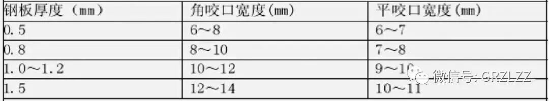

    用咬口连接的风管其咬口宽度和留量根据板材厚度而定,咬口宽度如下表:
角钢法兰连接方式:方法兰由四根角钢组焊而成,划线下料时应注意使焊成后的法兰内径不能小于风管的外径,用砂轮切割机按线切断;下料调直后放在钻床上钻出铆钉孔及螺栓孔,通风空调系统孔距不应大于 150mm,排烟系统孔距不应大于 100mm。均匀分成冲孔后的角钢放在焊接平台上进行焊接焊接时按各规格模具卡紧压平,焊接完成后,在台钻上钻螺栓孔;螺栓孔距与铆钉孔距相同,均匀分布。
咬口后的板料按画好的折方线放在折方机上,置于下模的中心线。操作时使机折方 械上刀片中心线与下模中心重合,折成所需要的角度。折方时应互相配合并与折方机保持一定距离,以免被翻转的钢板或配重碰伤。
咬口完成的风管采用手持电动缝口机进行缝合,缝合后的风管外观质量应达到折角平直,圆弧均匀,两端面平行,无翘角,表面凹凸不大于 5mm。
风管与法兰铆接前先进行技术质量复核,合格后将法兰套在风管上,风管折方线与法兰平面应垂直,然后使用液压铆钉钳或手动夹眼钳用 5×10 铆钉将风管铆固,并将四周翻边;翻边应平整,不应小于 6mm,四角应铲平,不应出现豁口,以免漏风。

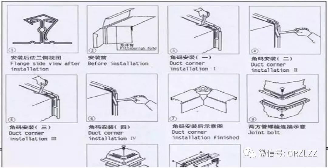

共板法兰系统制作工艺
压好法兰后的半成品运至工地,折方、缝合、安装法兰角,调平法兰面,检验风管对角线误差,最后在四角用密封胶剂进行密封处理。安装形式如图 5.2.4.2-4 共板式法兰系统安装图。

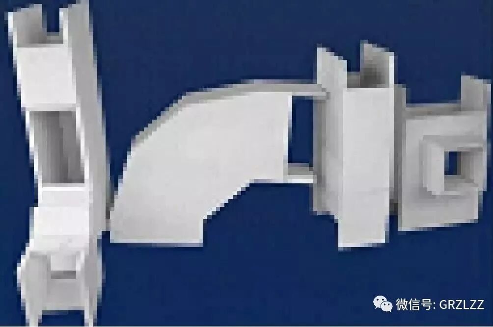

C型插条连接风管概况
1)C型插条连接风管主要用于末端送风系统,由于变风量末端送风装置的风管管径较小,天花内空间狭窄管线密集,采用 C型插条连接风管有利于天花标高的提升。
2)控制好插条缝成型后的平直度,风管成型后矩形对角线的偏差。
3)风管用插条组对连接后插条两边的缝隙采用密封胶剂进行密封处理,确保良好的气密性。

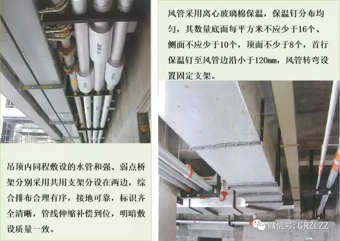

风管安装、保温注意要点

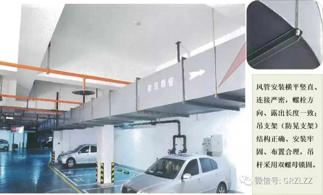

1、检查风管的材质、壁厚、法兰和螺拴规格是否符合要求;
2、户外和地下室镀锌钢板风管建议刷防锈漆两道;
3、风管保温材料应采用不燃或难燃保温材料,保温风管与支架之间采用防腐木托架;
4、检查支架、吊杆的规格和间距,防晃固定支架的设置是否符合规范要求;
5、检查穿墙、穿楼板处是否设置金属套管和过梁。

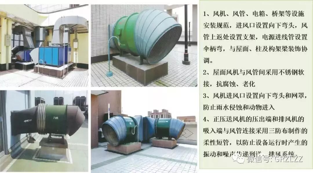

1)风机出口方向应正确,旋转应平稳,停转后不应每次停留在同一位置上;风机地脚螺栓应有防松措施;转动装置的外露部位及直通大气的进、出口必须装设不锈钢防护罩;安装隔振器的地面应平整,压缩量应均匀,误差小于2mm、;风机的隔振钢支、吊架应符合设计,焊接应牢固,焊缝应饱满、均匀。

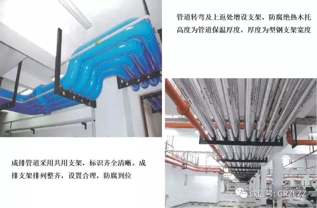

6、空调设备的管道、配件、阀门的位置、高度、进出口方向应符合要求,连接牢固;阀门手柄不得向下;管道(焊接、螺纹、沟槽式、法兰)连接及支、吊架位置、形式、间距、标高应符合要求,安装牢固。
7、风管支、吊架安装:

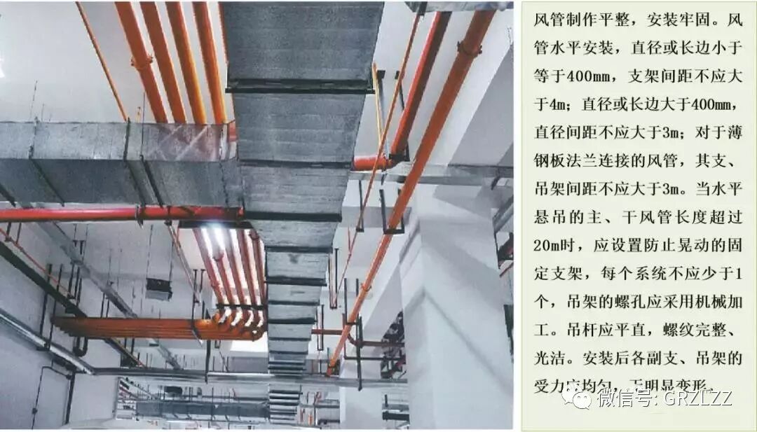

1)风管水平安装,直径或边长≤400mm,支架间距≯4m;>400mm,支架间距≯3m。薄钢板法兰的风管支架间距≯3m。单根风管≮2固定点,对于直径或边长>2500mm的超宽、超重等特殊风管的支、吊架应按照设计规定。支架横担下垂度≯6mm。风管垂直安装,支架间距≯3m。
2)支、吊架不宜设置在风口、阀门、检查门及自控机构处,距离≮200mm;水平风管长度>20m应设防晃支架,每个系统不少于1个。
3)吊支架应机械加工,焊接规范,螺纹完整;抱箍支架折角应平直,应紧贴并箍紧风管;安装在支架上的圆形风管应设托座和抱箍。

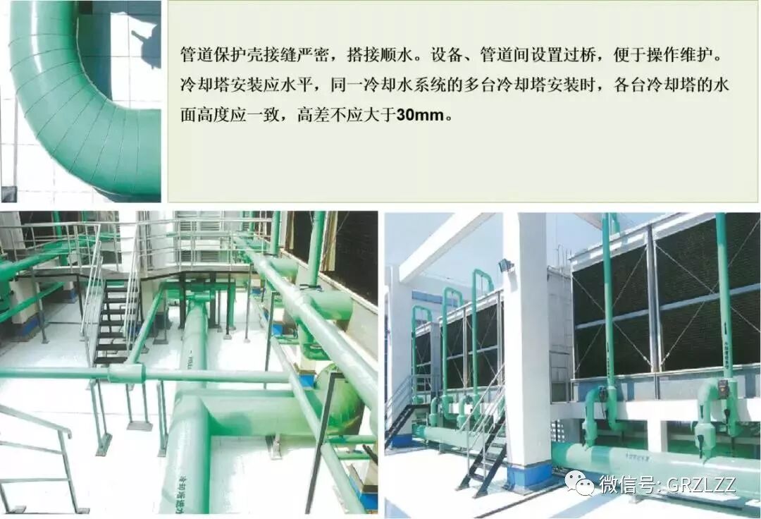

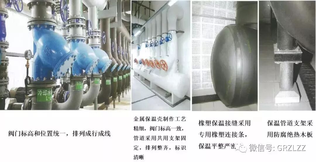

10、保温管道支架应有防腐处理木垫,保温层应密实。无裂缝、空隙等缺陷,表面应平整,封闭良好;管道阀门、过滤器及法兰部位的绝热结构应能单独拆卸。金属保护壳应紧贴绝热层,不得有缝隙、渗人、褶皱、脱壳、压扁和强行接口等现象;接口搭接位于两侧下方、应顺水并有凸筋加强,搭接尺寸为20-25mm。屋面室外金属保护壳应接地。
11、自动计量、检测、执行机构的工作应正常,满足设备自动化(BA、FA)系统要求。并联冷却塔的进、出水量应一致,空调水流量偏差为20%;对有压差要求的场所空调噪声均应符合设计规定。

8、屋面风机应选用可靠的室外防雨型,或加装顶盖和侧挡。

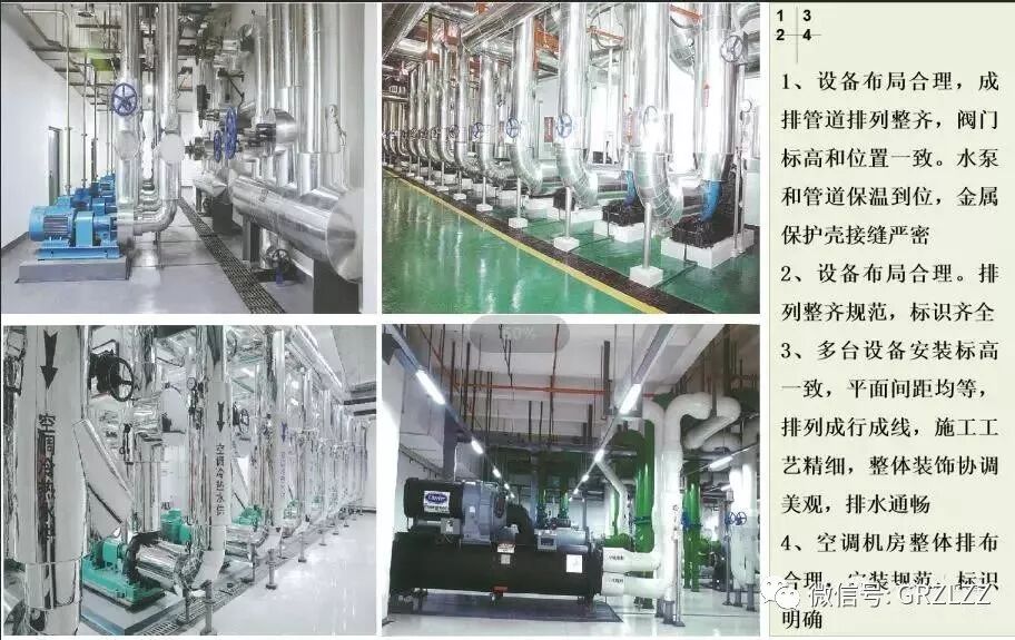

集中式中央空调系统

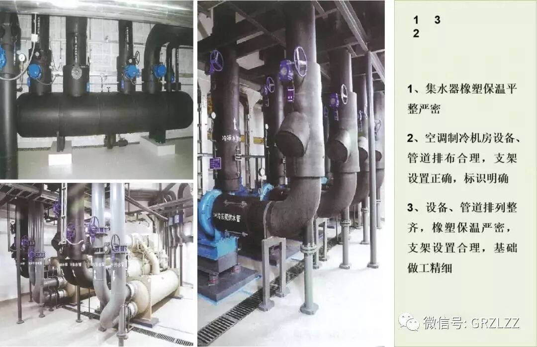

1、空调机组、锅炉、冷却塔、水泵、风机等设备应合理选址,防止设备运行污染、振动噪音对小区的不利影响;
2、冷冻机房、锅炉房、空调机房、风机房、水泵房应采取隔声、降噪及减震措施,使设备运行噪音达标;
3、空调室外机组的基础应牢固,安装于混凝土或钢架上,钢架应采用热镀锌防锈处理;
4、监控中心应设置机房专用空调,弱电设备间应配置机械通风装置;

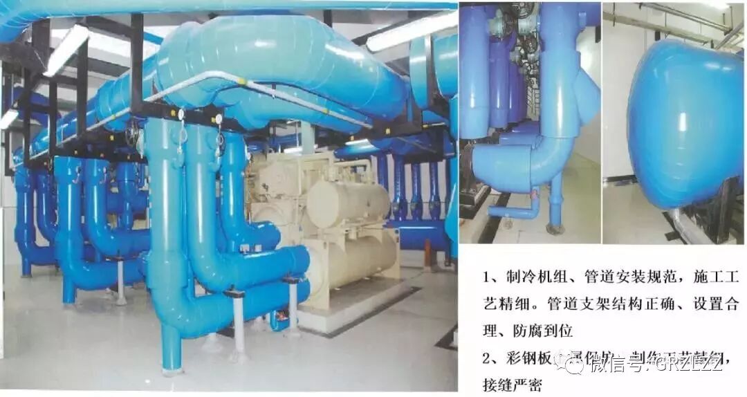

通风及空调工程安装缺陷

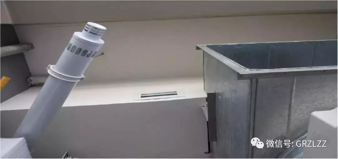

现场问题:燃气排烟口、新风吸入口、空调出风口安装在同一位置,导致新风口吸入污染空气。三口同一位置不合理。

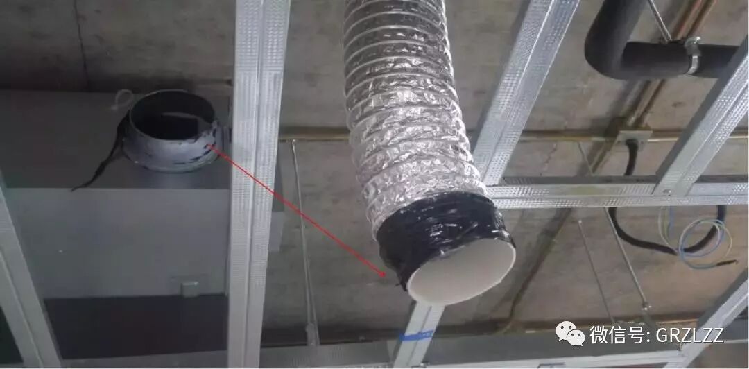

现场问题:新风机进出口未用专用接口连接,用胶带连接。不符合规范要求。
现场问题:风管吊杆螺母只用一粒。不符合规范。应双螺母紧定。

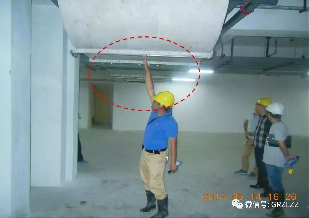

现场问题:风管底部净空不足2200MM,不符合规范要求。
整改措施:要求同类问题全数检查,尽力抬高,在交付前整改完毕。
