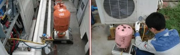

4、称重量冲注:
称重充注法是唯一真正正确的方法,它适用于任何制冷系统。其方法就是称量所充注制冷剂的重量,所需做的事情就是从有关的资料中找出应当充注的制冷剂的量或者范围。尤其是碳氢制冷剂类(R290)充注的时候,一定要严格称重,因为,这样直接影响系统节能率与效果。
这并不仅仅是一种观察方法, 而是一种真正的充注方法。只要制造商在铭牌上指明了水冷柜机或分体机的正确充注量,就可以在将系统完全干燥和抽空以后,采用杆秤、 电子秤、 拨盘秤或其它称重装置进行称重充注。这种方法是认可的推荐充注方法。
