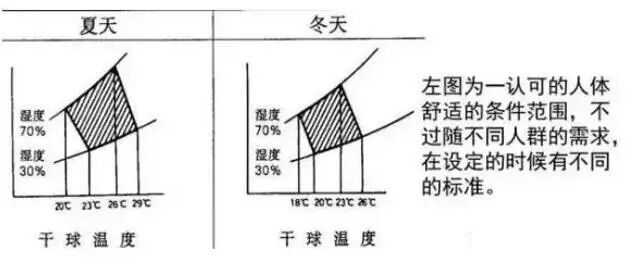

 舒适环境
冷冲击:夏季制冷时,室内外温度差达到10℃,从室外进出时会强烈感受到冷气与热气,使身体感到不适,这种不适称为“冷冲击”。
制冷时室内外温度差为3~7℃(标准为5℃)
无论在何种场合,温度差绝对不要超过10℃。

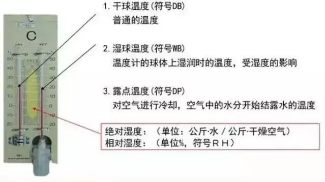

 温湿度

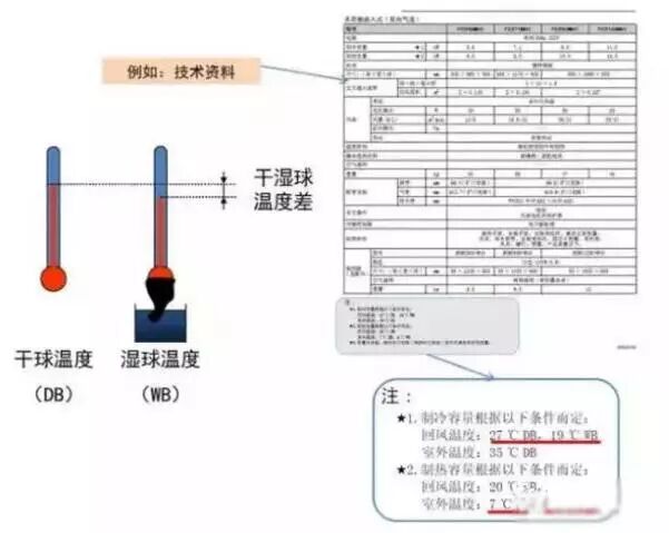

在同一房间内,干球温度与湿球温度的温差越大,说明被测量房间的相对湿度越小。

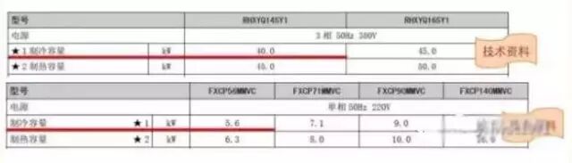

制冷量、制热量

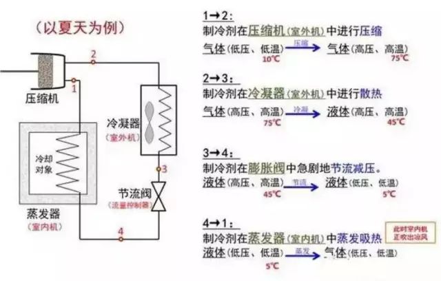

制冷量又称冷量,是单位时间里由制冷机(空调器)从低温物体向高温物体所转移的热量。
单位时间内由空调器产生的热量(电热型)或空调器从外界吸热后向室内输送的热量(热泵型)称为制热量,单位与制冷量相同。

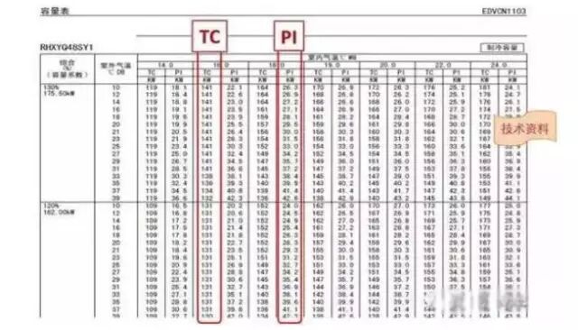

TC:总容量(相应配比和室内设计温度下的制冷量或制热量),kW
PI:输入功率(制取相应冷量或热量所需的耗电量),kW
风冷空调主机计算输入功率时应加上风扇电动机功率。

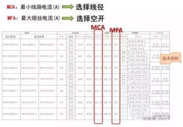

  MCA , MFA

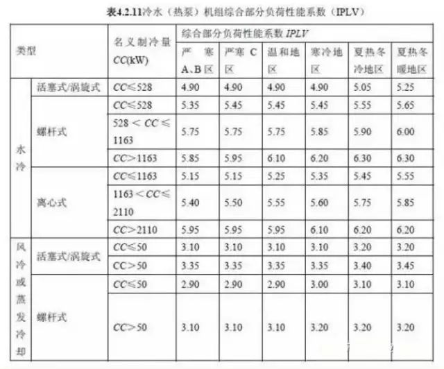

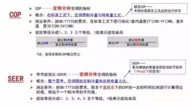

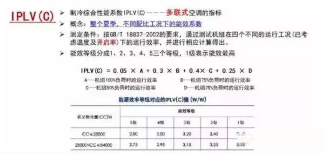

 IPLV(C) 综合反映了多联机在部分负荷下的运行效率,根据统一的方法进行测试,更能公平合理的体现多联机产品的节能性!此版本取自GB50189-2005《公共建筑节能设计标准》现版本GB50189-2015已更新如下:
 基本循环
