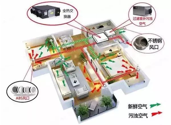

一、新风系统顶送风与地送风区别
新风系统地送风和顶送风均为管道式双向流新风系统来说的,这种新风系统需要通过新风管道送风,同时也要通过新风系统管道回风,新风管道为两条通风管道一个送风,一个回风管道。顶送风模式下,新风系统的新风和污染空气,均通过位于天花板上的送风回风来完成。而地送风则是位于地板或低端墙面的送风来完成,回风则由位于天花板的回风口来完成。
二、需要多少送风口和多少回风口
新风口的数目和排风口的数目,取决于房间的大小。如果只是普通的住宅,安装家用新风系统的时候,每个房间各有一个新风口即可。如果是别墅客厅、会议室,以及办公室等中型面积的场合,需要适当的增加新风口,普通住宅里的书房等房间,可根据实际使用面积情况不安装。
三、客厅送回风口安装位置?
客厅送风口建议安装在距离污染源较近的位置,比如靠近厨房或门口位置,回风口可以与送新风口对角安装。
四、走道等地方需要送风口吗?
按一般房间的面积来说,走道等地方不需要新风口,也不需要回风口。
五、洗手间、厨房安装新风口还是回风口
洗手间和厨房特殊性很强,二者都会在短时间内产生严重污染、湿度很强的污染气体,若是在这里安装个送风口,会将这些污染气体送到其他房间。若是在这里安装回风口,影响新风系统的使用效果。因此,建议在洗手间和厨房既不装送风口也不装回风口,安装两个独立的排气扇即可。新风进行室内客厅及污水通风换气,减少室内二氧化碳浓度,增加空气含氧量,排除有害异味气体。
六、地下室要装风口吗?
地下室的通风条件很差,因此需要同时安装个新风口和回风口,在新风系统安装的时候,要注意考虑地下室的作用来选择新风口与回风口安装位置。
七、送风口和回风口要间隔多远?
送风口与回风口之间的距离要极可能远,只有这样,才能达到净化效果。
八、如何降低噪音?
为了降低噪音和提高风压,管路遇到直角一定要改为两个45°斜角转过去,三通也要把直角三通改为斜角三通,主管选粗不选细。增加通风量,减少风量损失。新风系统为家庭创造一个洁净、健康、舒适、恒氧的生活呼吸空间。
