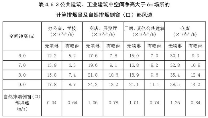

4.6.3 排烟量计算:
1 建筑空间净高小于或等于6m的场所,其排烟量应按不小于60 m3/ (h·m2)计算,且取值不小于15000m3  /h,或设置有效面积不小于该房间建筑面积2%的自然排烟窗(口)。
2 公共建筑、工业建筑中空间净高大于6m的场所,其每个防烟分区排烟量应根据场所内的热释放速率以及本标准第4.6.6条~第4.6.13条的规定计算确定,且不应小于表4.6.3中的数值,或设置自然排烟窗(口),其所需有效排烟面积应根据表4.6.3及自然排烟窗(口)处风速计算。
7m/s
3.3.6 加压送风口的风速不宜大于7m/s

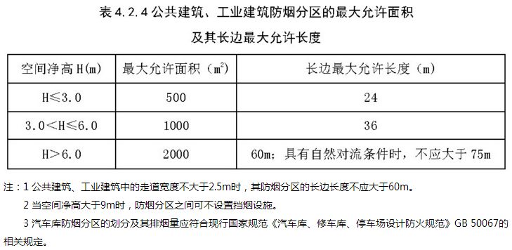

24m/36m/500/1000/2000
表4.2.4
H≤3m,防烟分区长边不应大于24m,最大允许面积为500㎡;
3m
H>6m,防烟分区长边不应大于60m,具有自然对流条件时不应大于75m,最大允许面积为2000㎡。
