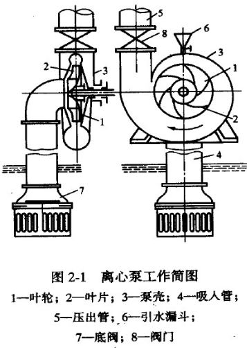

给水泵按照泵的工作原理属于离心泵,离心泵主要通过水泵叶轮中的叶片转动,对其中的流体做功使其在惯性离心力的作用下,从中心流向边缘,产生很高的流速和压力流出叶轮进入泵壳从而进行给水。
图片 感觉这个动画像一道心理测试(顺时针?逆时针?)

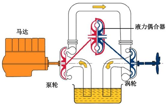

电动给水泵除了泵体和电机,另一个比较重要的装置就是液力耦合器,说白了,也就是联轴器,用来连接电机与给水泵传递能量,只不过通过液体(润滑油)作为传动介质,可以进行无级变速。
液力耦合器主要由泵轮、涡轮、旋转内套、勺管等部件组成。泵轮与涡轮具有相同的形状、相同的有效直径,为了避免共振,叶片数不同,一般相差1~4片。
图片 (上图为演示清楚将泵轮、涡轮分离开来)
液力耦合器调节原理
液力耦合器的传动主要通过泵轮和涡轮的相互作用来进行。泵轮安装在输入轴上,涡轮装在输出轴上。
原动机(电机)以一定的速度带动泵轮旋转,泵轮内的工作油在叶片的驱动下,从靠近轴心处流向泵轮的外周处,在流动的过程中,工作油从泵轮处获得能量,工作油在泵轮的出口处沿着绝对速度的方向冲入涡轮。冲入涡轮的工作油,首先作用在外周的叶片,带动涡轮的旋转,而后慢慢从涡轮出口处流出,又重新进入泵轮,由此不断循环。

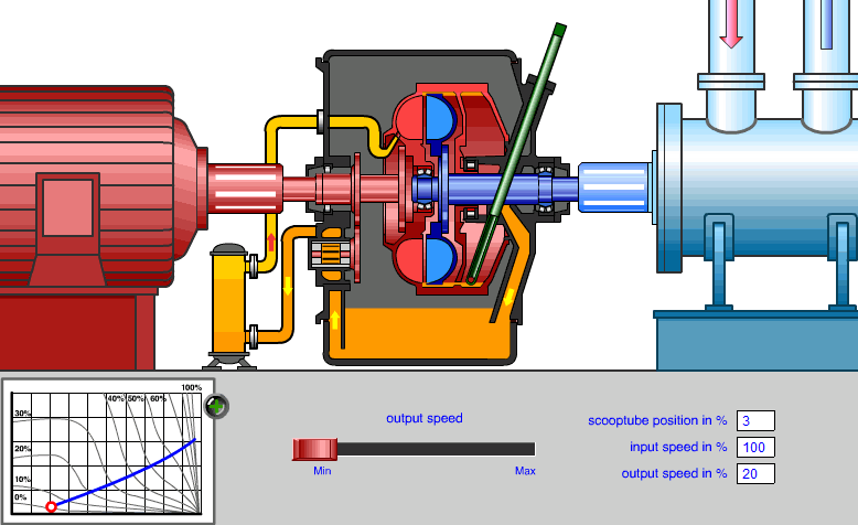

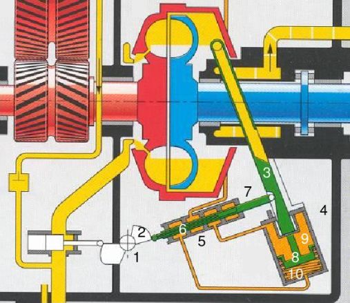

传说中的无级变速是怎么实现的呢,有一个神奇的装置是勺管,运行人员通过在DCS中调节勺管的开度就可以改变给水泵的转速,从而改变给水量。改变勺管的开度,最终目的是改变液力耦合器内的工作油流量,从而改变传动的力矩和滑差(泵轮与涡轮的转速差),最终按照工况的要求驱动电动给水泵。当勺管深到工作腔最底部时(0%的位置),工作腔的工作油最少,这时的输出速度最低。当勺管移出(100%的位置),腔内的工作油最多,这时的输出速度最大。
1执行器 2凸轮 3勺管 4定位油缸 5控制阀 6控制阀芯 7控制导向套 8 勺管位置 9腔1 10腔2
工作油的油路
工作油通过流量控制阀进入耦合器,由于耦合器旋转时离心力的作用,在工作腔内形成油环。勺管的位置决定了工作腔内油环的厚度。勺管将工作油直接输送到冷油器进行冷却,冷却后再通过流量控制阀回到耦合器。
执行器向输出速度最大(100%)方向控制凸轮,控制阀芯向勺管方向移动控制油进入油缸的腔体1,活塞带动勺管向100%的方向移动,工作油泵向工作油路供油,控制导向套沿着勺管的斜槽移动,当勺管达到100%位置时将控制油关掉。
图片(转换成GIF格式后,速度显示不明显)
