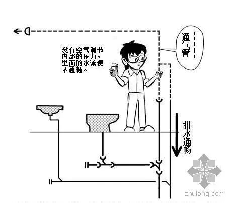

通气管的作用
①保证排水通畅
②保护水封不流失
③稳定排水管内部压力
④保持排水管内部清洁

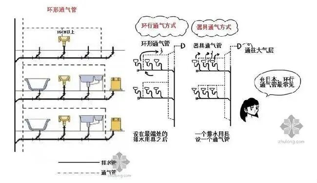

①器具通气方式
每一个排水用具都带有一个专用的通气管。
图片 图片
②环行通气方式
在日本,最常见的排水通气方式。
注意:每隔7、8个排水用具要设置一个分散管(如图)。

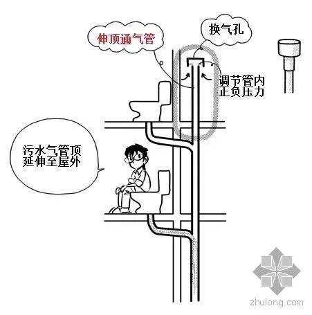

③伸顶通气方式
公寓等集体住宅最常见的排水通气方式,排水管最顶端直接伸到屋顶。

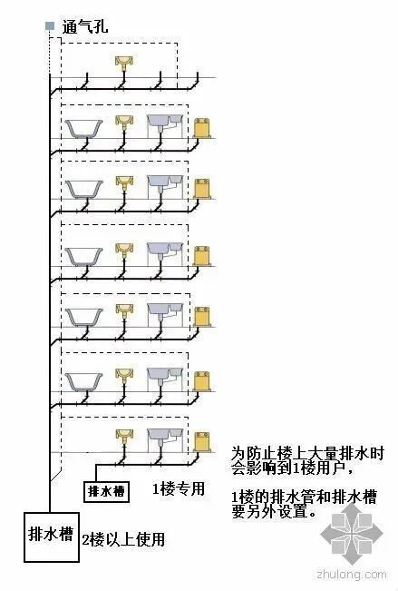

⑤结合通气方式
摩天楼经常采用。从排水立管里分岐出来,与通气管相连接的方法。
注意:每隔10层楼就要设置一个分散管。
