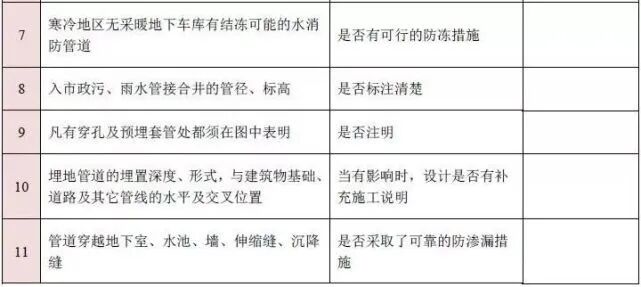

审核给排水施工图纸是否满足设计规范、强制性条文要求,图纸表达是否清晰、完整、正确;审核给排水系统图、平面图、大样图的表达是否一致,有无相互矛盾的地方;审核给排水为室外景观工程的接管留头位置是否合理;敷设在楼、地面找平层中的给水管管径不能大于DN20。
审核给排水管材的选择是否合理、明确,是否具备当地推广使用证;审核给水管材的选择是否符合卫生标准;审核给水计量方式是否满足当地自来水主管部门的要求。
审核冷热水、消防和排水系统管道的管径、坡度、管道走向、检查口(井)布局是否合理、标高是否正确、与其他管线的安装位置及标高、穿结构的与结构规范是否有矛盾冲突,整体管线布局是否经济合理,设备材料的性能和品质、水平与垂直间距是否符合规范要求。
审核管道井、水表阀门井、窨井、化粪池等位置、尺寸、数量是否合理、隐蔽和美观,是否便于操作、维护。
审核水池、水泵房位置合理性,冷热水供水方式的选择、容量配置、水泵等设备选型、材料选用、机房布局是否符合经济合理、先进适用的原则,设备材料的性能和品质必须符合楼盘的定位要求。
审核建筑外立面上的雨水管设置的数量、位置是否合理,审查空调冷凝水排放管位置、数量的设置是否与空调机位、空调孔的位置有冲突;审核卫生间、厨房、游泳池等给排水管布置的合理性(卫生间、厨房的排水立管和支管不能挡窗户)。
审核地下室车库内排水沟(井)位置合理性,给排水系统的各种设备、管道、消防喷头、消火栓等设施的安装位置及标高与其它专业的安装是否有冲突和避让措施,车库的净高度以及转弯半径是否满足规范要求以及使用的舒适性;进建筑体管道和管道外壁的防水设计是否符合要求,是否配有详图,人防给排水系统是否符合要求。
