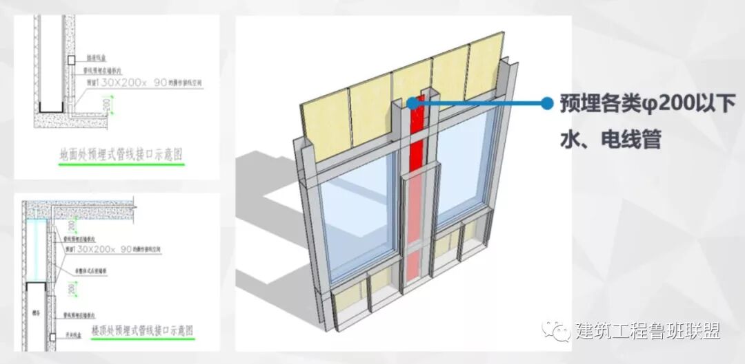

 2. DW-Steel复合墙板
通过对比传统装配式钢结构在围护体系选择时的短板,本项目建设初期即针对外墙围护系统的选型进行了大量对比调研,综合考虑了建筑立面效果、施工难易程度、节能保温要求、采购安装造价、施工进度质量、机电管线预制等等因素后,研制出一种新型的复合墙板——DW-Steel复合墙板。
其具有优良的保温、隔热性能,且具备安装快速、轻质高强的自身特点;同时外墙板具有良好的外装饰效果,不需进行二次外立面装饰,内墙板具有良好的装饰兼容性,其安装完成后即可直接进行装饰涂层的施工;内外墙板组合后形成独立安装单元,可进行整体吊装作业;因墙面骨架而形成的空腔,即可作为空气隔断层,还可预留预埋各类Φ200以下的管线,减少后期机电工程及装饰作业。
工厂或现场组合后两种材料同时发挥优良的保温、隔热、隔音、防火的材料特性,相较于传统砌体墙具有施工周期快、经济成本低、高空作业量少、材料特性取得了充分利用的诸多优点。
