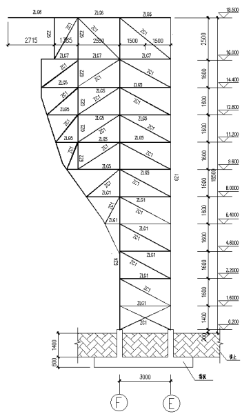

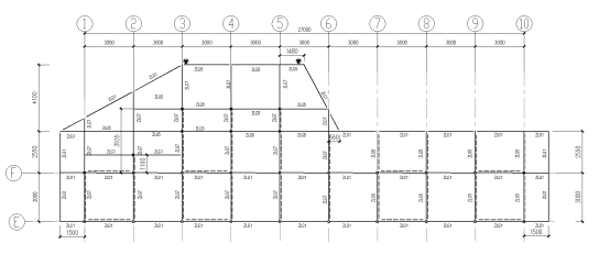

如图1、图2,该构筑物的总高度为18.5m,宽度为3m,其高宽比为6.17;由于造型的需要,项目大部分位置为悬挑结构,其中最大的悬挑在顶层,最大悬挑达到6.65m,是框架柱距离的2.2倍,悬挑长度大。由于只在单个侧面悬挑,造成结构严重偏心,整体结构为偏心结构。
图1 4轴剖面图
图2 最顶层平面

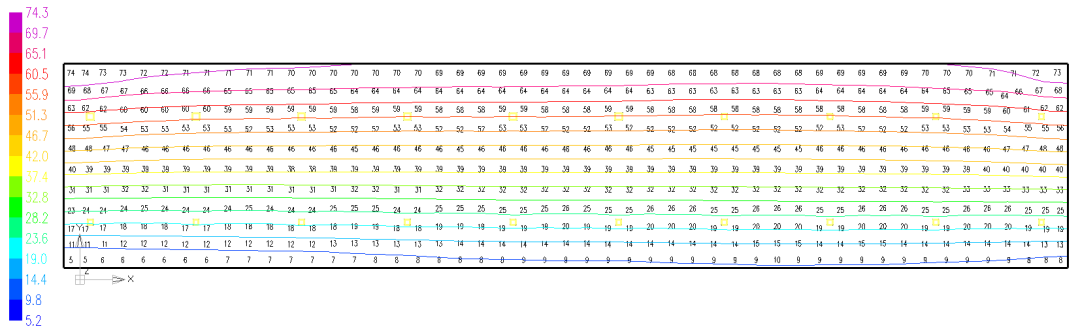

经盈建科软件基础模块分析,考虑覆土作用时,在最不利的Y向风荷载作用下,基础底没有出现零应力区,见图3。
图3  考虑“恒载(计入覆土荷载)+Y向风”时的基底压力

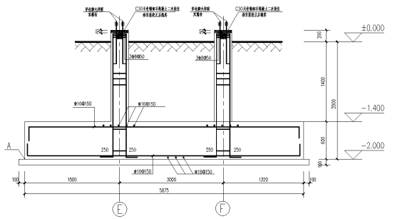

图4  筏板基础大样
如图4,若不考虑覆土作用时,上部结构重量向筏板的形心点取矩,上部结构恒载作用下,筏板所承受上部结构传来的弯矩为1531kN-m;风荷载作用下筏板所承受的弯矩为4656kN-m;根据《建筑地基基础设计规范》GB50007-2011第5.2.2条,基础底面边缘的最小压力值:
图片 (受拉)
因此应当用GB50007-2011式(5.2.2-4)计算基底压力;
偏心矩:  图片
基础零应力区宽度:
零应力区占基底面积: 图片 ,参考《高层建筑混凝土结构技术规程》JGJ3-2010,第12.1.7条,本结构高宽比大于4,基础底面不宜出现零应力区。
考虑覆土的贡献, 用GB50007-2011式(5.2.2-3) ,基础底面边缘的最小压力值:
图片 ,基底不出现零应力区,满足要求。
由于本节的手工验算是假定上部结构及基础均为刚体,因而与第二节的基底压力计算结果存在一定出入。
如图4,倾覆点取点A,上部结构重量为905kN,上部结构重量所提供的抗倾覆力矩为1012kN-m;筏板的重量为2388.5kN,筏板自重所提供的抗倾覆力矩为6712kN-m;覆土的重量为4180kN,覆土所提供的抗倾覆力矩为11745kN-m;风荷载作用下,基础底面产生的力矩值为4656kN-m。
抗倾覆安全系数:
图片  , 满足要求。
