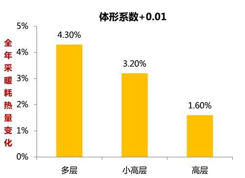

    1、体形系数
    多层住宅(4~8层):体形系数每增加0. 01,全年采暖耗热量增加4. 3%
    小高层住宅(9~13层):体形系数每增加0. 01,全年采暖耗热量增加3. 2%
    高层住宅(≥14层):体形系数每增加0. 01,全年采暖耗热量增加1. 6%

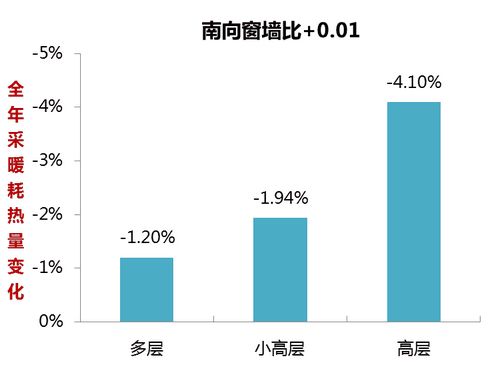

    2、南向窗墙比
    多层住宅(4~8层):南向窗墙比每增加0. 01,全年采暖耗热量减少1.2%
    小高层住宅(9~13层):南向窗墙比每增加0. 01,全年采暖耗热量减少1.94%
    高层住宅(≥14层):南向窗墙比每增加0. 01,全年采暖耗热量减少4.1%
    通常窗口的传热系数大于墙体的传热系数,室内外的传热量也会随着窗户面积的增大而增大,但同时也增加了进入室内的太阳辐射得热,夏季对于建筑的冷负荷来说是不利因素,但对于冬季的热负荷来说却是双重因素。对于寒冷地区住宅建筑来说,增加南向窗墙比,有利于降低采暖耗热量。

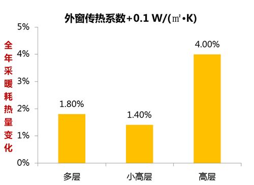

    3、外窗传热系数
    多层住宅(4~8层):外窗传热系数每增加0. 1 W/(㎡·K),全年采暖耗热量增加1.8%
    小高层住宅(9~13层):外窗传热系数每增加0. 1 W/(㎡·K),全年采暖耗热量增加1.4%
    高层住宅(≥14层):外窗传热系数每增加0. 1 W/(㎡·K),全年采暖耗热量增加4%

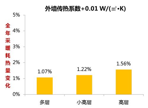

    4、外墙传热系数
    多层住宅(4~8层):外墙传热系数每增加0. 01 W/(㎡·K),全年采暖耗热量增加1.07%
    小高层住宅(9~13层):外墙传热系数每增加0. 01 W/(㎡·K),全年采暖耗热量增加1.22%
    高层住宅(≥14层):外墙传热系数每增加0. 01 W/(㎡·K),全年采暖耗热量增加1.56%
