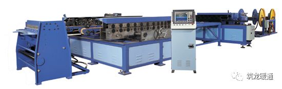

根据本工程风管加工量大的具体情况,设立一个风管加工自动流水作业线。本自动风管生产线(见下图)由上料架,调平压筋机,冲尖口和冲方口油压机,液压剪板机,位移式联合角咬口机,双机联动式自成法兰机,TDF(TDC)液压折边机和全自动电脑控制系统组成。
自动风管生产线示意图

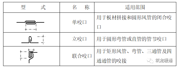

1)常用咬口及使用范围
2)采用咬口连接的风管其咬口宽度和留量根据板材厚度而定,咬口宽度根据规范确定。
