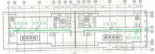

【例】某办公楼标准层如图7-2,需要配置新风设备,进行新风系统的划分。
由图纸上可看到建筑长度较长,有67米,但是格局比较规整,走廊在南北向的中间。
考虑新风系统主管段最有利的走向布置,所以选择将新风设备摆放在左右两边走廊尽头,系统主管段布置在走廊。另外考虑到尽量减少压力损失,所以将整个楼面以电梯厅为中心纵向划分为左右两个系统,系统中的房间则正好分布在走廊两边,既方便管道布置,也避免了风管过长、弯头过多等因素。

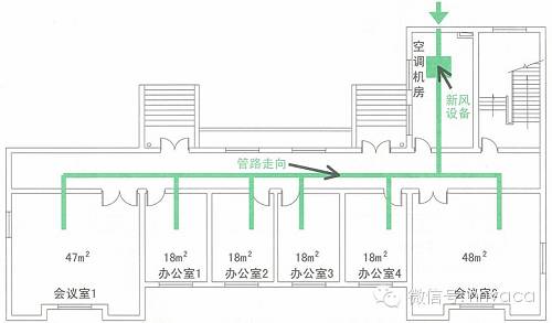

【例】某办公楼一层平面,会议室2间,办公室4间,需进行全新风机的设计。
1、房间功能的确定和人均新风量的确定
查得:办公室人均新风量为30m3/h
会议室人均新风量为30m3/h(无吸烟情况)
2、房间人数的确定
查得:取办公室人员密度为5m2/人
取会议室人员密度为2.5m2/人
则:办公室1~4人数=18/5=3.6,取4人
会议室1人数=47/2.5=18.8,取19人
会议室2人数=49/2.5=19.2,取20人
3、房间新风量的确定
办公室1~4:30*4=120m3/h
会议室1:30*19=570m3/h
会议室2:30*20=600m3/h
4、系统新风量的确定
1)系统划分
由平面图可以看出,空调室内机可以放置在专门预留的空调机房内,这样可以有效的降低噪音。
考虑走廊的吊顶可以相对其他房间做的稍低,因此将新风系统的主风管布置在走廊,从图纸中可以看见建筑格局比较简单,且新风房间均在走廊的一边,主风管的管路不长,故可将所有的房间设计为一个新风系统。
2)系统总新风量的确定
将所有房间的风量相加得到系统新风量:120*4+570+600=1650m3/h
5、新风设备容量的确定
根据计算所得风量,选择8HP全新风机(风量为1680m3/h)来对应。
