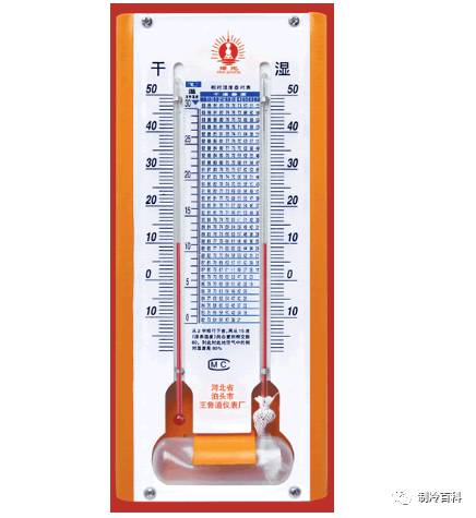

分为干球温度:干球温度是温度计在普通空气中所测出的温度,即我们一般天气预报里常说的气温。
湿球温度:指同等焓值空气状态下,空气中水蒸汽达到饱和时的空气温度,在空气焓湿图上是由空气状态点沿等焓线下降至100%相对湿度线上,对应点的干球温度。
用湿纱布包扎普通温度计的感温部分,纱布下端浸在水中,以维持感温部位空气湿度达到饱和,在纱布周围保持一定的空气流通,使于周围空气接近达到等焓。示数达到稳定后,此时温度计显示的读数近似认为湿球温度。点这免费下载水电图集规范

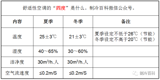

按室内空气环境要求以及功能的不同可以分为:舒适性空调及工艺性空调。
舒适性空调: 能够向人们提供一个适宜的工作环境或生活环境,从而提高工作效率或维护良好的健康水平的空调系统。
服务对象为:人。
适用场合:写字楼、商场、剧院、酒店等等。
空调舒适性影响因素有哪些?
人体的冷热感与温度、湿度、风速、内表面温度、活动量、衣着、年龄、性别、身体状况等因素有关;湿度的影响与温度有关。为满足不同的需求,国家出台空调舒适性的评价方法:
热舒适性指标:
 PMV:预计平均热感觉指数,7级:+3~~3;代表热、温暖、较温暖、适中、较凉、凉、冷
PPD: 预期不满意百分率;
PMV=0相当于PPD=5%;
 规范要求:PMV=±1     PPD≯27%
注:PMV是同一环境中大多 数人的冷热感觉平均值。
