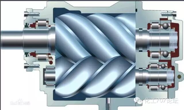

1、螺杆式压缩机
螺杆式压缩机又称螺杆压缩机。20世纪50年代,就有喷油螺杆式压缩机应用在制冷装置上,由于其结构简单,易损件少,能在大的压力差或压力比的工况下,排气温度低,对制冷剂中含有大量的润滑油(常称为湿行程)不敏感,有良好的输气量调节性,很快占据了大容量往复式压缩机的使用范围,而且不断地向中等容量范围延伸,广泛地应用在冷冻、冷藏、空调和化工工艺等制冷装置上。
以它为主机的螺杆式热泵从20世纪70年代初便开始用于采暖空调方面,有空气热源型、水热泵型、热回收型、冰蓄冷型等。在工业方面,为了节能,亦采用螺杆式热泵作热回收。

对于螺杆式制冷压缩机来说,影响它的压力损失与泄漏损失的主要原因是气体的流速。
在螺杆式制冷压缩机中,螺杆的性能好坏是个关键。如果螺杆的齿型为对称的圆弧型,那么它的制造简单。如果螺杆的齿型为非对称线型,那么它的输气螺 量大,效率高。如果减小螺杆的长径比,就可以使螺杆具有良好的强度,增加螺杆式制冷压缩机运转的可靠性,并且有利于使螺杆式制冷压缩机向高压力比的方向发 展。
在螺杆式制冷压缩机中,直径和长度尺寸相同的的两对螺杆,转子面积利用系数值大的一对,其排气量大。从表面上看,转子面积利用系数越大,对于螺杆式制冷压缩机的性能越好。但是,如果转子面积利用系数过大,则会降低螺杆的强度与刚度。
在螺杆式制冷压缩机中,减少螺杆的齿数,可以增大螺杆的齿间面积,提高螺杆式制冷压缩机的排气量。从表面上看,螺杆的齿数越少,对于螺杆式制冷压缩机的性能越好。但是,如果螺杆的齿数过少,则会降低螺杆的抗弯强度和刚度。
在螺杆式制冷压缩机中,提高螺杆的圆周速度,就可以使螺杆式制冷压缩机中的外型尺寸和质量等到减小,气体通过螺杆式制冷压缩机中的间隙的相对泄漏 量就会减少,有利于提高螺杆式制冷压缩机的容积效率和热效率。从表面上看,螺杆的圆周速度越快,对于螺杆式制冷压缩机的性能越好。但是,如果螺杆的圆周速 度过快,就会相应地增加气体在吸排气孔口及齿间圆周速度内的流动损失。
