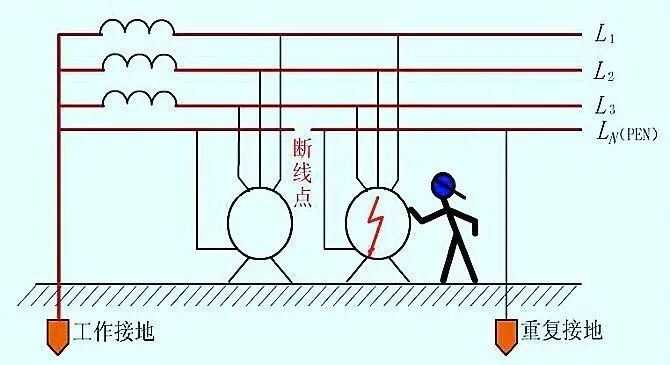

电气系统配置保护方法有:保护接地、保护接零、重复接地、工作接地等。电气设备的某个部分与大地之间作良好的电气联接称为接地。与大地土壤直接接触的金属导体或金属导体组称为接地体:联接电气设备应接地部分与接地体的金属导体称为接地线;接地体和接地线统称为接地装置。

1、电气设备的金属外壳,混凝土、电杆等,由于绝缘损坏有可能带电,为了防止这种情况危及人身安全,避免发生人体触电事故,将电气设备的金属外壳与接地装置联接的方式保护接地,当人体触及到外壳已带电的电气设备时,由于接地体的接触电阻远小于人体电阻,绝大部分电流经接地体进入大地,只有很小部分流过人体,不致对人的生命造成危害。
 2、为了保证电气设备在正常和事故情况下可靠的工作而进行的接地称为工作接地,如中性点直接接地和间接接地以及零线的重复接地、防雷接地等都是工作接地。为了将雷电引入地下,将防雷设备(避雷针等)的接地端与大地相连,以消除雷电过电压对电气设备、人身财产的危害的接地,也称过电压保护接地。

1、大接地短路电流系统R≤0.5欧 ;
2、容量在100kVA以上的变压器或发电机R≤4欧 ;
3、阀型避雷器R≤5欧 ;
4、独立避雷针、小接地电流系统、容量在100kVA及以下的变压器或发电机、高低压设备共用的接地均R≤10欧 ;
5、低压线路金属杆、水泥杆及烟囱的接地R≤30欧 。
