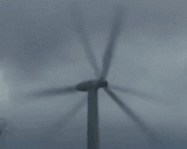

风力发电机是将风能转换为机械功,机械功带动转子旋转,最终输出交流电的电力设备。
位于丹麦的V164,高达220米,上面安装有3个巨型叶片,每个叶片长达80米。一天24小时能发电26万度,足够满足数百户家庭1个月的用电量。
关于这个发电量,好多人都有疑问,风机转得这么慢能发电吗,发电量真的有那么多吗?
其实,风机叶片转速慢的原因很简单,这跟自身的重量以及风速有很大关系。
越大型的风机,叶片越长,重量越大,转得越慢。1.5兆瓦风机叶片重约6吨,是0.75兆瓦风机叶片的1.8倍,但每分钟才转18圈,只有0.75兆瓦风机的3/4。
但风速越快,风机转得越快。1.5兆瓦风机在风速达到3米每秒时,就可以通过转动齿轮提高转速,从而带动发电机发电。
那么,风机叶片转速能不能随着风速的增加而无限增大呢?
当风速超过风机限定速度时,风机就要停止工作。因为如果转速过快,离心率大大增强,惯性趋势会打破风机自身的平衡,叶片就容易折断。
因此,每种型号的风机都有最大转速。当风速过快时,就需要后台操作电脑,停止运行风机,减少自身惯性带来的破坏和磨损。这就相当于两辆相同的汽车,一辆速度是30千米每小时,一个200千米每小时,哪个刹车更容易一个道理。所以,扇叶转动慢能更有效保护风机不受伤害。
事实上,风机发电量不取决于叶片旋转的快慢。在叶片恒定转速的情况下,叶片受力增加,功率就会增加。风机的叶片越大,功率越大,相应发电量就越多。
比如,1.5兆瓦风机在满功率发电的情况下,一小时能发1500度电。以一个三口之家在夏季高峰季平均每天用30度电计算,差不多能用50天。

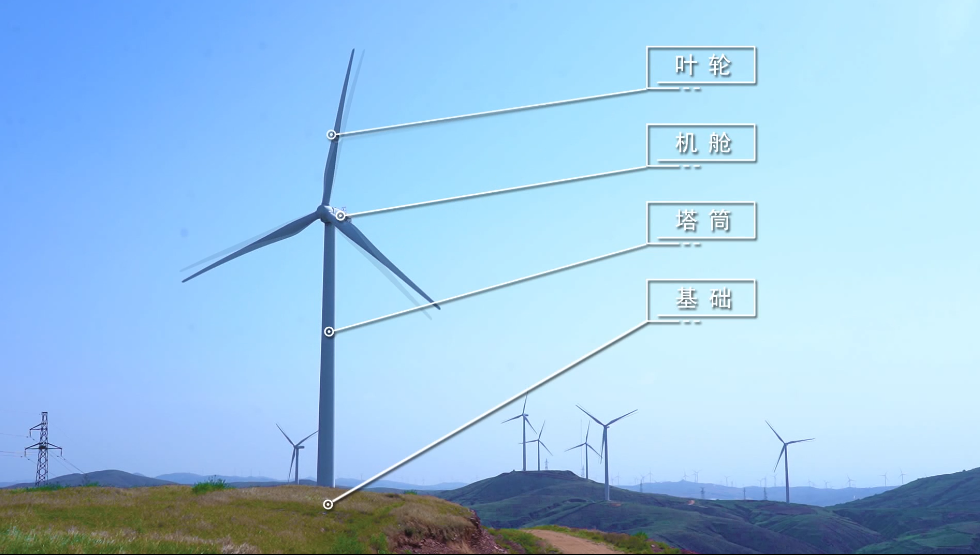

风力发电机结构

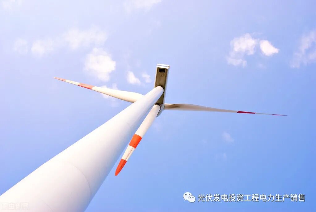

机舱:机舱包容着风力发电机的关键设备,包括齿轮箱、发电机。维护人员可以通过风力发电机塔进入机舱。机舱左端是风力发电机转子,即转子叶片及轴。
转子叶片:捉获风,并将风力传送到转子轴心。现代600千瓦风力发电机上,每个转子叶片的测量长度大约为20米,而且被设计得很象飞机的机翼。
轴心:转子轴心附着在风力发电机的低速轴上。
低速轴:风力发电机的低速轴将转子轴心与齿轮箱连接在一起。在现代600千瓦风力发电机上,转子转速相当慢,大约为19至30转每分钟。轴中有用于液压系统的导管,来激发空气动力闸的运行。
齿轮箱:齿轮箱左边是低速轴,它可以将高速轴的转速提高至低速轴的50倍。
高速轴及其机械闸:高速轴以1500转每分钟运转,并驱动发电机。它装备有紧急机械闸,用于空气动力闸失效时,或风力发电机被维修时。
发电机:通常被称为感应电机或异步发电机。在现代风力发电机上,最大电力输出通常为500至1500千瓦。
偏航装置:借助电动机转动机舱,以使转子正对着风。偏航装置由电子控制器操作,电子控制器可以通过风向标来感觉风向。图中显示了风力发电机偏航。通常,在风改变其方向时,风力发电机一次只会偏转几度。
电子控制器:包含一台不断监控风力发电机状态的计算机,并控制偏航装置。为防止任何故障(即齿轮箱或发电机的过热),该控制器可以自动停止风力发电机的转动,并通过电话调制解调器来呼叫风力发电机操作员。
液压系统:用于重置风力发电机的空气动力闸。

塔:风力发电机塔载有机舱及转子。通常高的塔具有优势,因为离地面越高,风速越大。现代600千瓦风汽轮机的塔高为40至60米。它可以为管状的塔,也可以是格子状的塔。管状的塔对于维修人员更为安全,因为他们可以通过内部的梯子到达塔顶。格状的塔的优点在于它比较便宜。
风速计及风向标:用于测量风速及风向。
