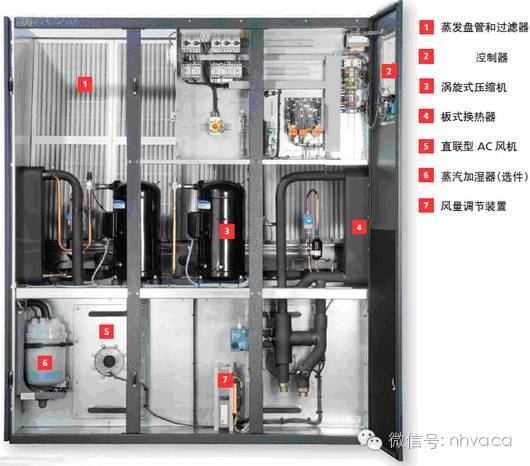

2.在精密空调关闭状态下测量供电电压,查看皮带状况、以及蒸发器、过滤网的洁净度、各控制电器部件紧固情况、各制冷循环部件连接是否有渗漏情况等。

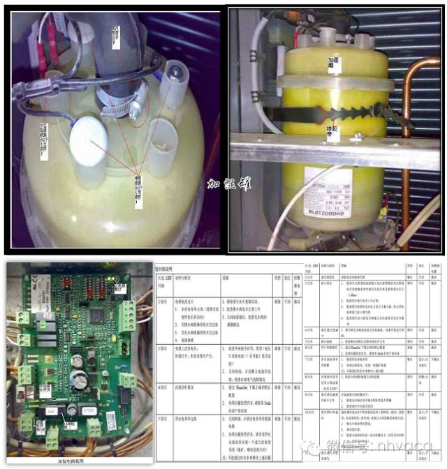

6.观察加湿系统运行状况,一般正常加湿情况下加湿罐的水位高度为1/2-2/3。但因水位高度由工作电流控制,所以因各地水质不同高度会略有偏差,加湿的电流参考标准为1.1A/kg。红外线加湿系统根据输入功率计算电流值测量,三相电流应均衡。
7.观察加湿上、排水工作状况,是否存在电磁阀关闭不严导致的一直上水或一直排水的故障隐患,上水水压不宜过大,一般为3.5kpa 左右,如果过高可能导致上水电磁阀失灵,另外查看排水管路是否存在堵塞安全隐患。

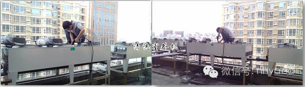

9.在制冷状态下,观察室外风机运行情况,测量电流参数,因室外机长期在恶劣环境下工作,可能存在漏电的安全隐患,应在停机状态下或切断室外电源的情况下,进行风机温度检查以及外机控制电路检查、冷凝器洁净度检查。
10.精密空调维修保养代维护时,如需要清洗室外机,必须是切断室外机电源进行,拆卸下风机进行,使用高压水枪时应注意冲洗方向,不要将翅片冲倒影响散热。清洗过程中须做好防水保护措施,避免电路部分浸水损坏。如果不慎沾水,请用干净的布擦干,并尽可能使之在最短的时间内完全干燥。

14.查看各铜管、阀门及各连接点是否松动、有裂纹,因为机房空调24小时不停运转,震动比较到大,容易出现上面情况,导致氟泄露。

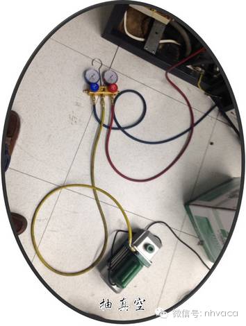

8.在系统真空时,应使用专业工具(真空泵)进行作业,不得以氟排空进行,更不能不抽真空直接加注制冷剂进行调机。
9.精密空调真空作业维修时,常用的便携式小型真空泵很难达到真空标准,要求进行三步真空法,首先将真空抽至-30psi;然后将氟瓶连接,由高压口充氟至0~10psi,再由低压口缓慢卸载系统压力;然后再进行真空作业,待系统压力至-30psi 再抽10 分钟后,可进行制冷剂加注。
