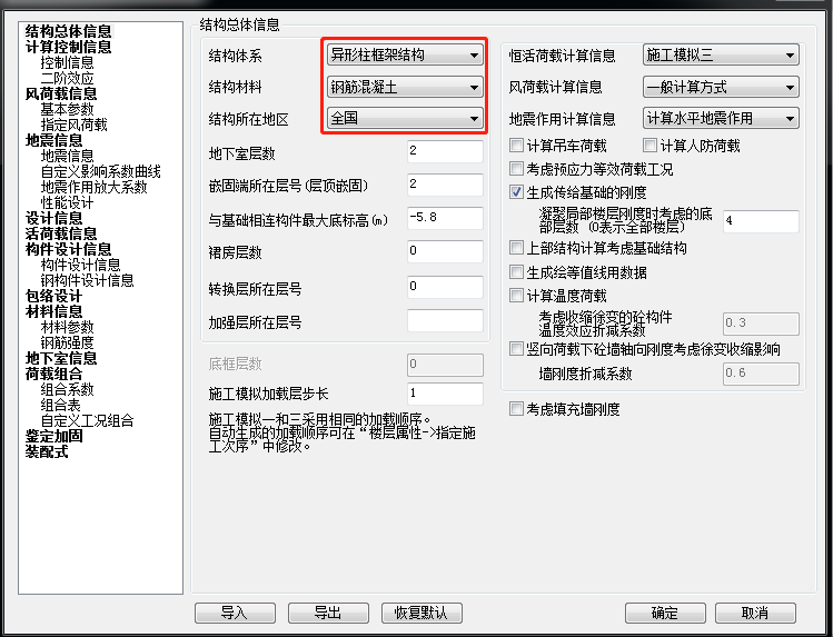

下面针对一些需要关注的参数选取做一下简单说明:
总体信息中主要需要关注的是嵌固端所在层号.恒活荷载加载方式一般新建工程取模型施工三;模拟施工加载一般项目取施工模拟三,该方法比较真实模拟竖向荷载的加载过程,其计算结果更符合实际工程,其他加载方案可以详细阅读软件手册的介绍。

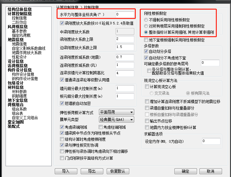

该参数为地震作用、风荷载计算时的X正向与结构整体坐标系下X轴的夹角,逆时针方向为正,单位为度。改变该参数时,地震作用和风荷载计算时的X正向都将发生改变,进而影响与坐标系方向有关的统计结果,如风荷载计算时的迎风面宽度、风荷载、地震作用计算时的层外力、层间剪力、层间位移、层刚度等指标。如果只想计算最不利方向地震作用,可在参数“斜交抗侧力构件附加方向角度”中增加相应角度来考虑。
梁墙自重扣除与柱重叠部分现在也是对经济性要求提高之后一般都会勾选的。

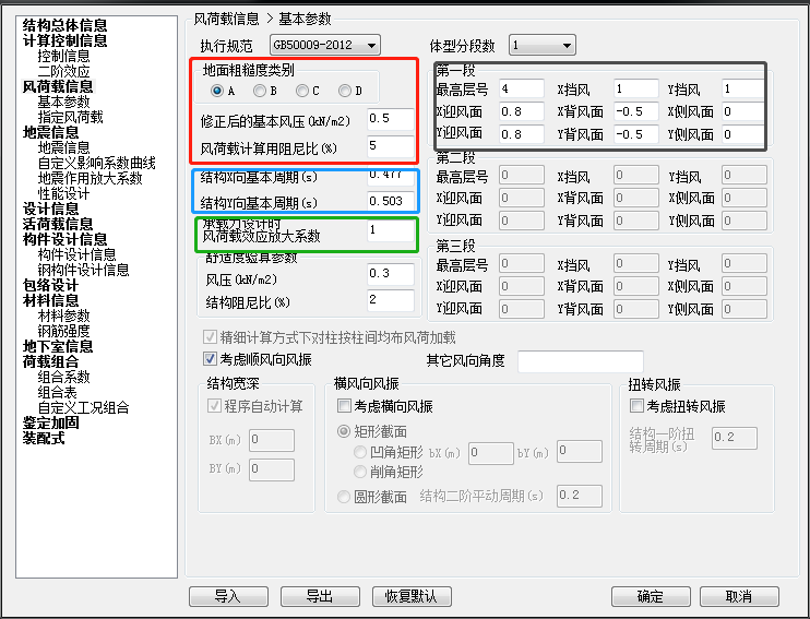

地面粗糙度类别详见荷载规范《荷载规范》8.2.1条;基本风压见该规范附录E;风荷载计算阻尼比详见该规范8.4.4条;结构X向Y向基本周期软件按《荷载规范》简化公式计算基本周期并作为默认值,设计人员可将计算后结构基本周期填入重新计算以得到更准确的风荷载计算结果,记住一定要回代;承载力设计时风荷载效应放大系数针对的是《高规》4.2.2条,一般情况下,是对房屋高度超过60米的高层建筑,需要放大1.1的系数;舒适度验算,一般工程不做要求,超过150米的高层建筑需要验算舒适度。体型系数参见《荷载规范》8.3.1条,特别注意高度超过45米的矩形截面高度建筑,背风面体型系数跟长宽比相关;

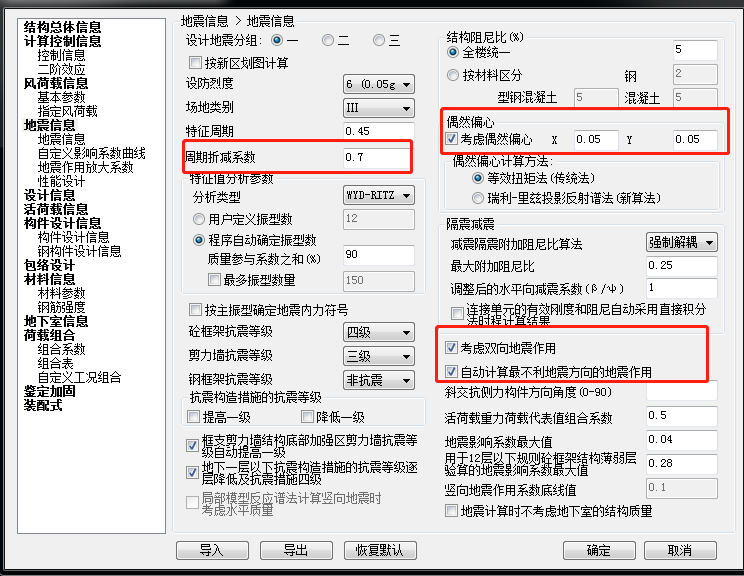

周期折减系数详见《高规》4.3.17条规定:当非承重墙体为砌体墙时,高层建筑结构的计算自振周期折减系数可按下列规定取值:框架结构可取0.6~0.7;框架-剪力墙结构可取0.7~0.8;框架-核心筒结构可取0.8~0.9;剪力墙结构可取0.8~1.0。该参数只影响地震效应计算;
结构阻尼比只用于地震作用计算,软件提供了全楼统一阻尼比和按材料区分阻尼比两种计算方法。

《抗震规范》5.1.1.3条规定:“质量和刚度分布明显不对称的结构,应计入双向水平地震作用下的扭转影响;”勾选该项,则X、Y向地震作用计算结果均为考虑双向地震后的结果;如果有斜交抗侧力方向,则沿斜交抗侧力方向的地震作用计算结果也将考虑双向地震作用。
《抗规》5.2.5条为强条,必须调整,对于周期大于3.5s的结构,若扭转效应明显,必须点此项;第一平动、第二平动周期方向动位移比例,一般情况下取0.5。

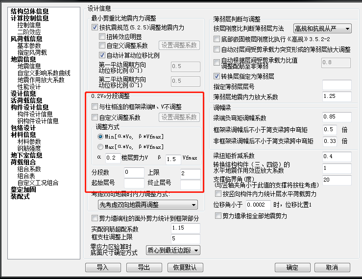

设计信息中主要关注0.2V0的调整,这一条是这针对框剪/筒体结构做出的规定, 《抗震规范》6.2.13条、 《高规》8.1.4条对框剪结构框架剪力调整做出了相关规定;《高规》9.1.11条对筒体结构的框架部分剪力也做出了相关规定。0.2 V0调整时放大系数的上限,默认为2;如果添负数,则无上限限制。

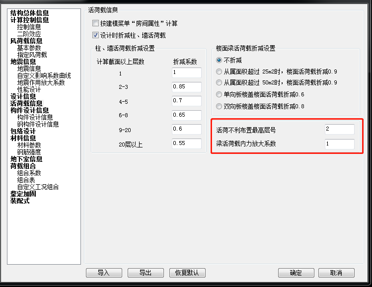

《高规》5.1.8条规定:“高层建筑结构内力计算中,当楼面活荷载大于4kN/m2时,应考虑楼面活荷载不利布置引起的结构内力的增大;当整体计算中未考虑楼面活荷载不利布置时,应适当增大楼面梁的计算弯矩。” 该放大系数通常可取为1.1~1.3,活载大时选用较大数值。如果选择了活荷载不利作用计算,则梁活荷载内力放大系数填1即可。即便非高层结构,地库顶板的活荷载一般取5.0KN/m2,也是需要考虑不利布置的,这也是需要特别注意的。

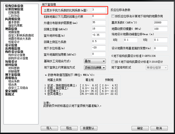

土层水平抗力系数比例系数可以参照《建筑桩基技术规范》JGJ94-94表5.4.5的灌注桩项来取值。m的取值范围一般在2.5~100之间,在少数情况的中密、密实的沙砾、碎石类土取值可达100~300。m值填负数时,表示需要约束的地下室层数,m小于等于地下室层数,则认为最下面的m层地下室无水平位移。
扣除地面以下几层回填土的约束,此参数主要作用是指定从第几层地下室考虑基础回填土对结构的约束作用。

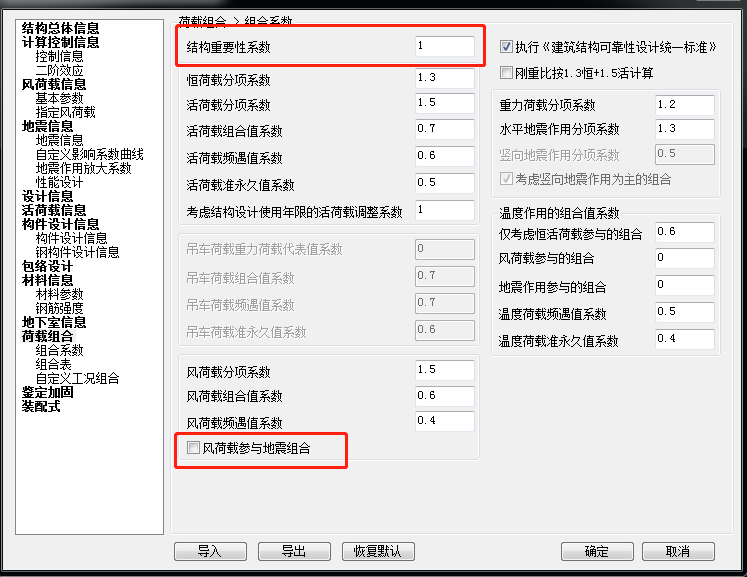

在持久设计状况和短暂设计状况下,对安全等级为一级的结构构件不应小于1.1,对安全等级为二级的结构构件不应小于1.0,对安全等级为三级的结构构件不应小于0.9。
《高规》表5.6.4给出了有地震作用组合时荷载和作用的分项系数,也做出了风荷载参与组合的相关规定,软件提供该选项,由设计人员确定风荷载是否参与地震组合,默认不勾选。规范规定一般超过60m勾选。

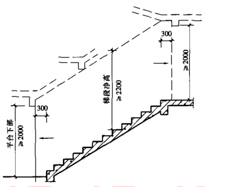

楼梯剖面图中,建筑的碰头线不要删除,一般建筑画的碰头线不会有误,但是结构工程师也应该看懂他们的设计原则。根据《民用建筑设计通则》的规定,楼梯平台上部及下部过道处的净高不应小于2米,梯段净高不宜小于2.2米,注意净高的计算是按照建筑完成面考虑的,不能忽略面层和板底抹灰的影响。详见下图:
注意楼梯第一跑的实际高度,由于建筑面层不同而与其余高度不一致,结构需要特殊处理这一级踏步;梯柱平面务必要落在建筑图中,核对是否会影响建筑门窗;楼梯间出屋面位置是否需要降板;注意对于框架结构,优先采用滑动支座构造,此时的楼梯可以不用建入模型参与整体抗震计算。否则整体模型计算时必须考虑楼梯的影响。
