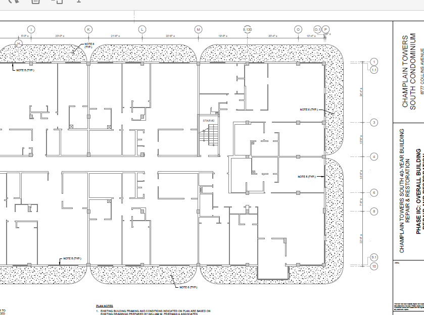

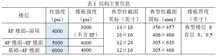

       本次分析以事故原型的结构为基础,保持其材料等级、几何尺寸,采用中国规范进行初步复核。结构主要信息如表1所示,典型楼层高8英尺10英寸,层高约2.69m。

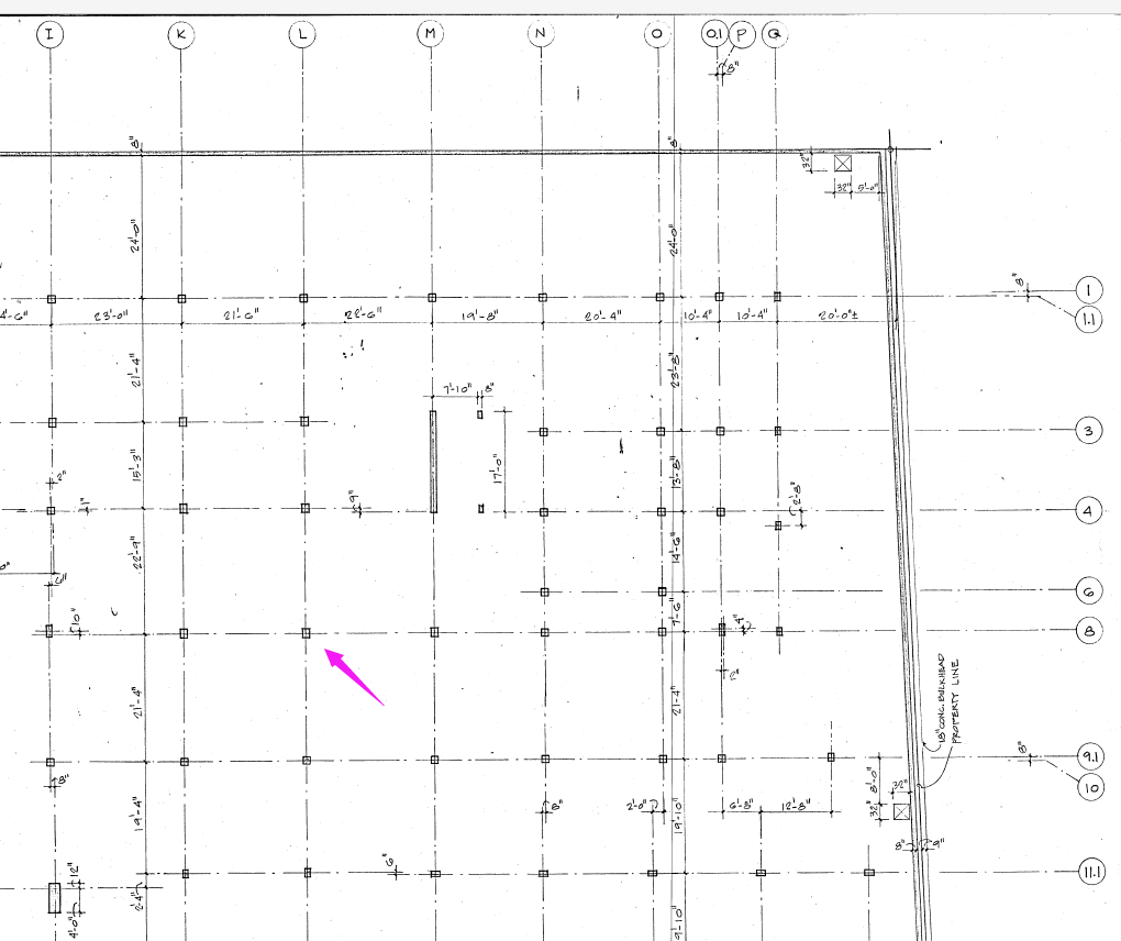

2. 典型节点抗冲剪承载力复核

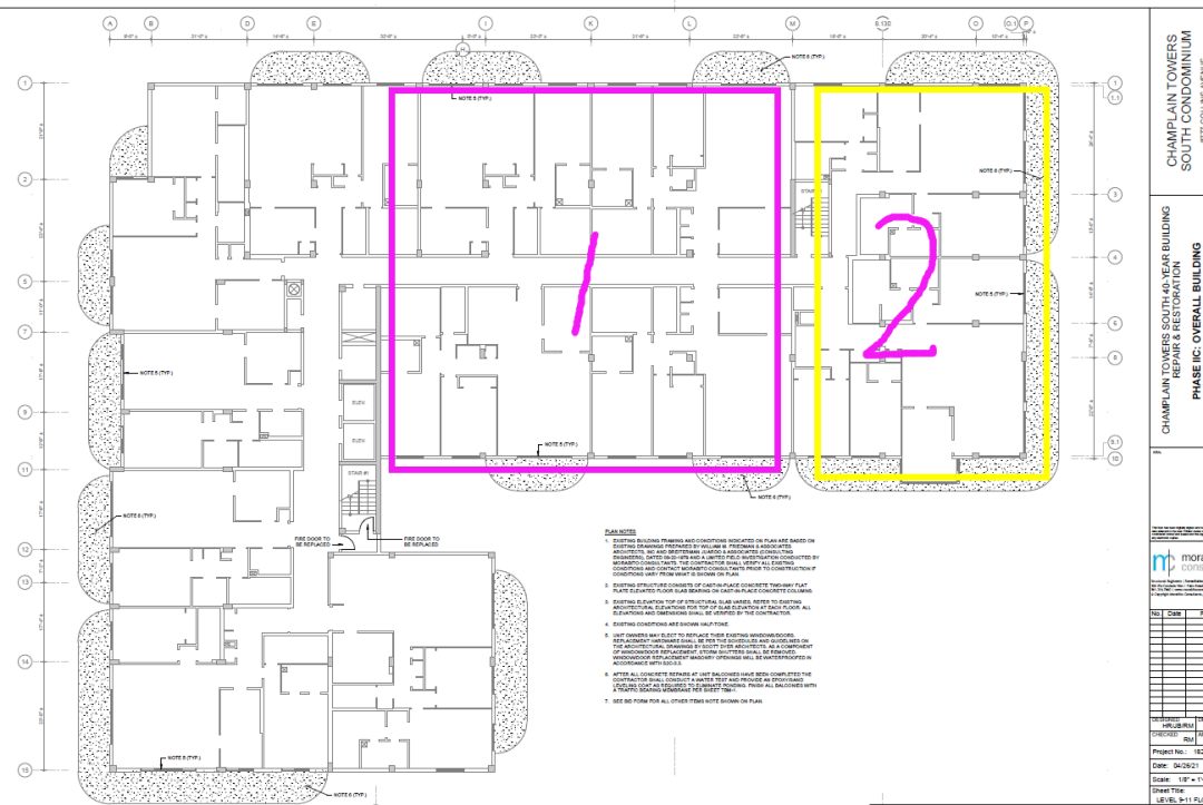

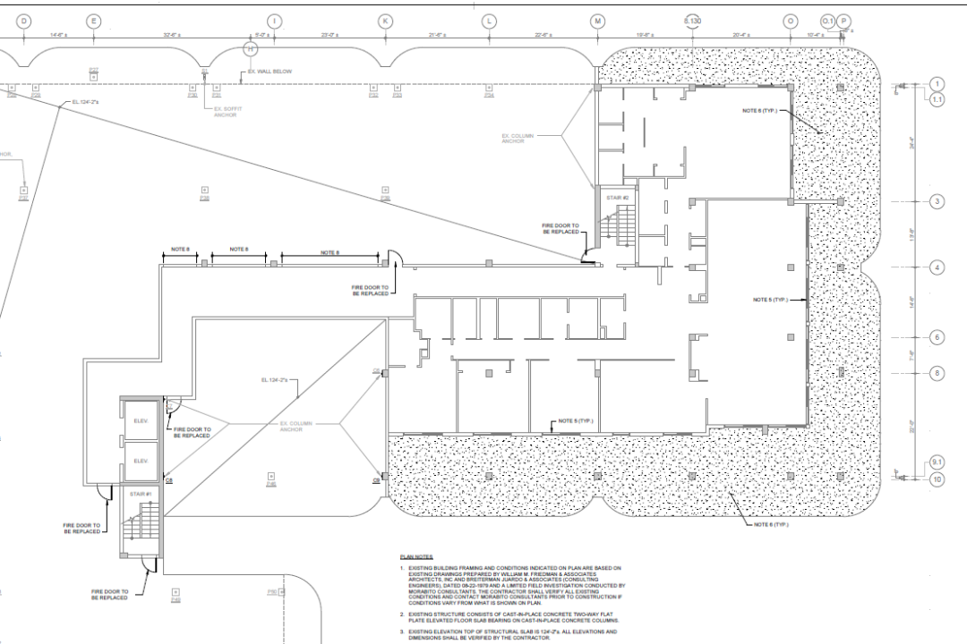

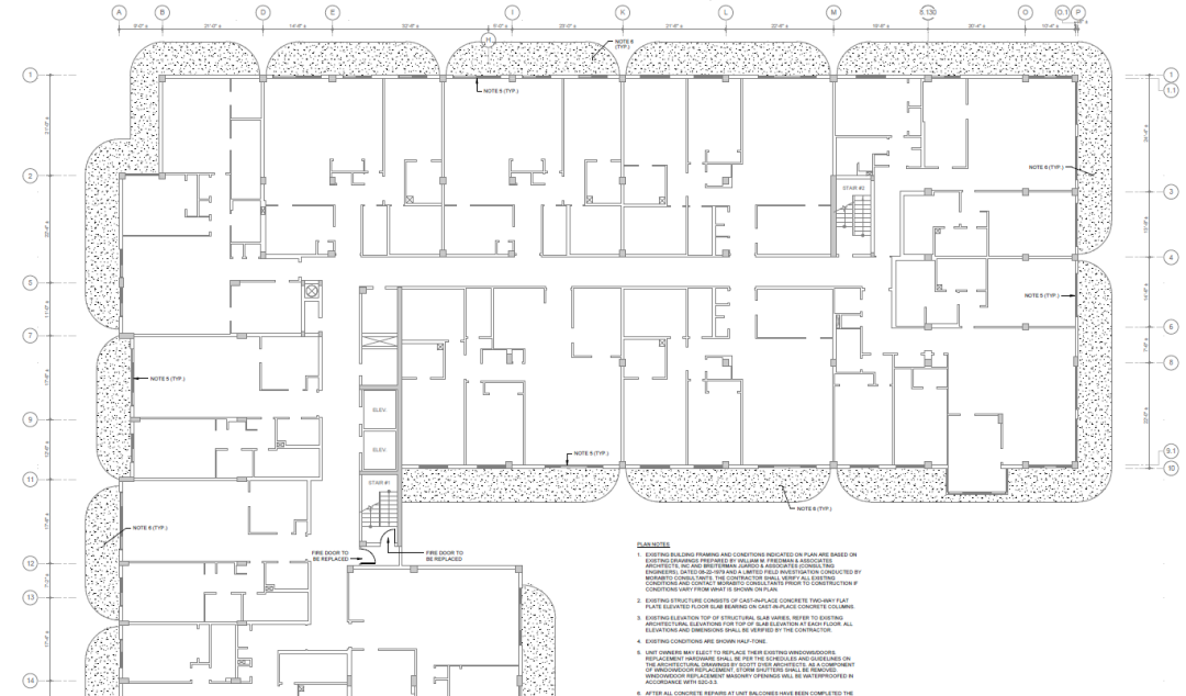

计算分析时选取轴线8与轴线L交点对应节点(见图1)。图2给出了楼层平面布置。混凝土28天圆柱体强度标准值为3000 psi(21 MPa),板厚为8英寸(203.2 mm),板底钢筋为 #4(0.5英寸, 12.7 mm)。柱截面尺寸为14×18英寸(355.6×457.2 mm),保护层厚度取3/4英寸(19.05 mm)。
图1 典型柱网布置
图2  L-8轴典型建筑平面布置

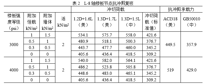

       以典型L轴交8轴节点为例,对比计算冲切荷载与规范抗冲剪承载力,本工程面层及吊顶做法均布荷载考虑四种情况(0~1kN/m2),住宅墙体均布荷载考虑四种情况(0~1.5kN/m2),在楼板强度3000 psi情况下,在附加荷载较大的情况下, 不满足规范要求。楼板强度增加到4000 psi的时候, 在部分荷载条件下勉强能满足美国规范要求,但基本不能满足中国规范要求。

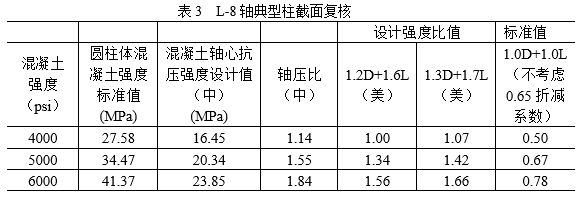

        计算分析时仍选取上面典型位置,轴线L与轴线8交界对应截面柱,此部分区域13层,采用估算方式,考虑4000psi-6000psi不同强度为分界位置。对比美国规范强度比(强度折减系数0.65)、中国规范轴压比情况。估算时暂不考虑活荷载折减系数、柱计算长度、柱钢筋等的影响,暂时不考虑柱自身重量,估算。
        估算时按照附加地面做法恒载0.5kN/m2,墙体做法均布荷载1.0kN/m2。如果考虑柱自身截面重量以及风荷载等影响,预计比值会增加。可见 其 轴向承载力不满足规范要求。

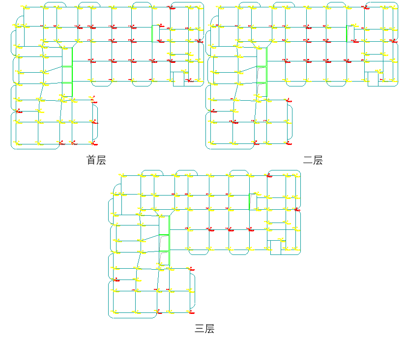

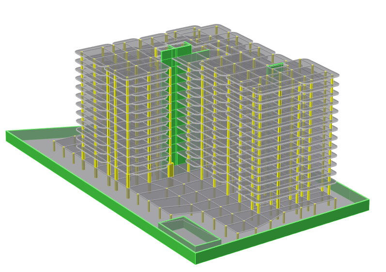

      结构整体估算时按照附加地面做法恒载0.5kN/m2,墙体做法均布荷载1.0kN/m2。布置按照获得的资料进行建模。结构分析时候按照抗震(抗震按照6度)和不抗震两种情况。风荷载基本风压1.1kN/m2,按照海边粗糙度A类计算。结构整体模型如下图所示:
图3 结构初步计算模型
图4 地下室层结构轴压比
图5 首层-三层结构轴压比

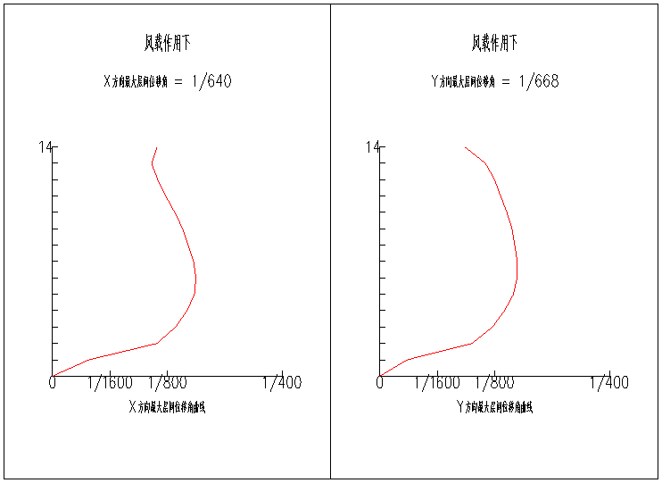

图6 地震下层间位移角
图7 风荷载作用下层间位移角

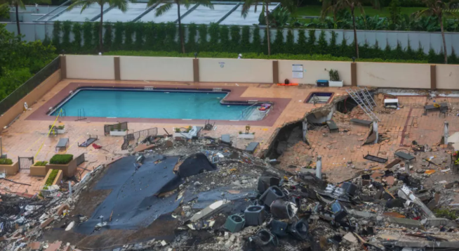

       从破坏事故现场照片看,东南角泳池部分的剪力墙有效阻止了地下室周边的连续倒塌,设计及照片如下图所示。
图10 东南角地下室泳池部分剪力墙
图11东南角地下室泳池部分剪力墙

      从截面估算及整体初步计算来看,与中国规范对比,柱明显偏小,底部轴压比最大为1.89,右侧大部分不满足要求;与美国规范对比,节点区域抗冲切承载力待进一步复核。
