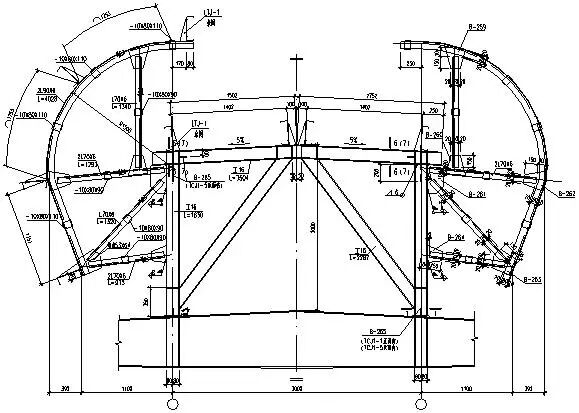

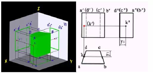

01投影及三视图
三视图:正视图(上左)、侧视图(上右)、俯视图(下)
三视图在使用是不一定完整,可能只出现其中两个。
有剖视符号的情况下,按照符号所示方向看物体,无剖视符号时,一般习惯的看图方向是:
侧视图在正视图的右侧时,表示是站在正视图中物体的右侧向左看;
侧视图在正视图的左侧时,表示是站在正视图中物体的左侧向右看;
俯视图表示从上向下看到的正视图中的物体
看图方向的正确至关重要,决定了装配方向的正确与否,由于详图绘制人员的个体差异,选择表达方式上会有所差异,需要在图面上相互印证,如有不一致处及时和制图人员沟通确认。

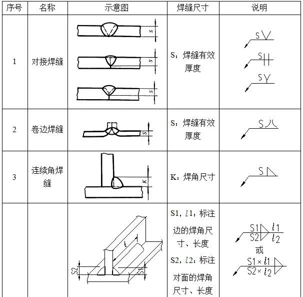

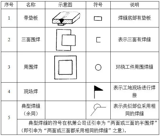

05焊缝符号

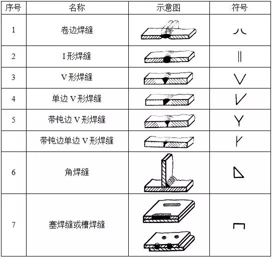

焊缝基本符号(常用):表示焊缝横截面形状的符号

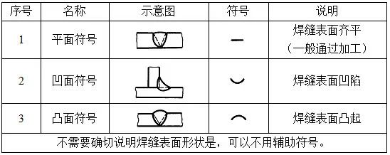

辅助符号:表示焊缝表面形状特征的符号
补充符号:补充说明焊缝的某些特征而采用的符号

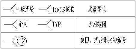

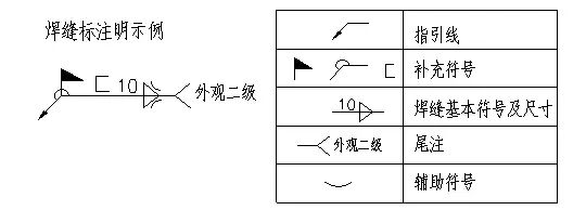

尾注:是对焊缝的要求进行备注,一般说明质量等级,适用范围、剖口工艺的具体编号等

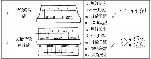

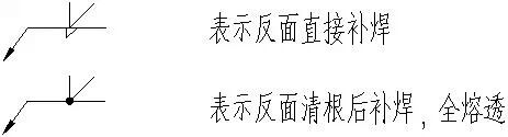

焊缝尺寸的标注:
说明:当无焊缝长度尺寸是表示焊缝是通长连续的;当对接焊缝(含角对接组合焊缝)无有效深度的尺寸标注时,表示全熔透。
焊缝表达举例:

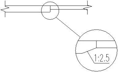

其他表达方式:

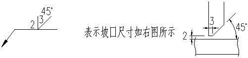

直接在图上表达坡口形状尺寸的方法:

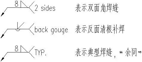

在国外图纸中的一些表达方式:
另外美国图纸很多仍采用英制单位,在看图确定焊缝尺寸是需要进行换算:
1 英寸(1”)= 25.4mm
1/16”=1.6mm 1/8”=3.2mm 1/4”=6.4mm 1/2”=12.7mm

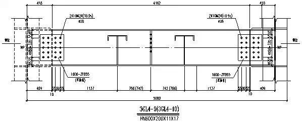

06尺寸标注

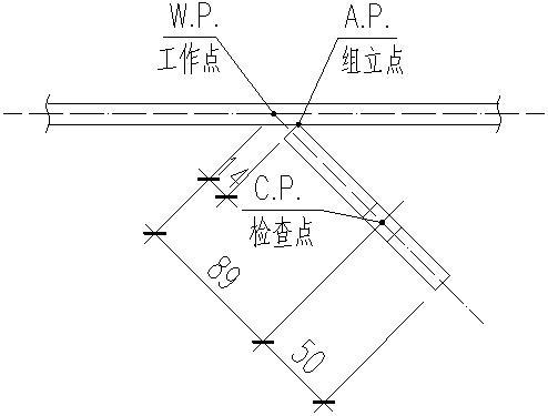

1. 工作点、组立点、检查点的概念
(1)W.P.(Working Point) 工作点
结构设计师最关心的点,构件轴力的交点,一般为构件的中心线的交点。
(2)A.P.(Assembling Point) 组立点
装配工人最关心的点,零件边与构件边的交点。特别是板片与构件斜交时,此点尤为重要。
(3)C.P. (Check Point) 检查点
质检人员最关心的点,一般为螺栓孔的位置。而w.p.到c.p.之间的尺寸即是 质检人员对构件成品要检查的尺寸,因为此处的制作误差,对构件的安装影响最大。
在实际的详图中,这些点不一定作标记,或统统用W.P.代表,但看图人的心中要作区分,装配的人看A.P.,自检和他检的时量取C.P.
2. 主尺寸与分尺寸
主尺寸优先于尺寸,主尺寸是次尺寸的基准;主尺寸需要封闭,次尺寸不需要封闭。
具体来讲,主尺寸是指:柱身的标高、楼面的分界标高、分界标注,构件的外轮廓线;
梁的两端连接柱的轴线距离、梁的外轮廓线、两端螺栓孔之间距离、与之连接的次梁中心线等。次尺寸是指:板厚、牛腿高度、加劲板定位、以楼面引出的螺栓孔定位等

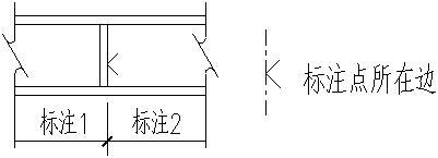

标注侧的辅助符号:
标注举例
