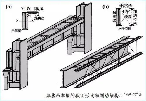

9. 需要验算疲劳的吊车梁、吊车桁架及类似结构应符合下列规定:
(1)焊接吊车梁的翼缘板宜用一层钢板,当采用两层钢板时,外层钢板宜沿梁通长设置,并应在设计和施工中采用措施使上翼缘两层钢板紧密接触。

(9)当吊车桁架和重级工作制吊车梁跨度等于或大于12m,或轻、中级工作制吊车梁跨度等于或大于18m时,宜设置辅助桁架和下翼缘(下弦)水平支撑系统。当设置垂直支撑时,其位置不宜在吊车梁或吊车桁架竖向挠度较大处。对吊车桁架,应采取构造措施,以防止其上弦因轨道偏心而扭转。

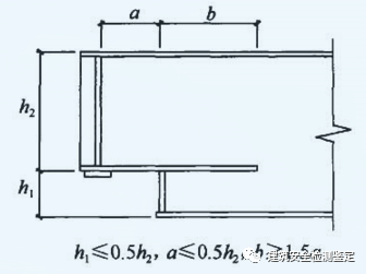

(13)起重量Q≥1000kN(包括吊具重量)的重级工作制(A6~A8级)吊车梁,不宜采用变截面。简支变截面吊车梁不宜采用圆弧式突变支座,宜采用直角式突变支座。重级工作制(A6~A8级)简支变截面吊车梁应采用直角式突变支座,支座截面高度h2不宜小于原截面高度的2/3,支座加劲板距变截面处距离a不宜大于0.5h2,下翼缘连接长度b不宜小于1.5a。
直角式突变支座构造
