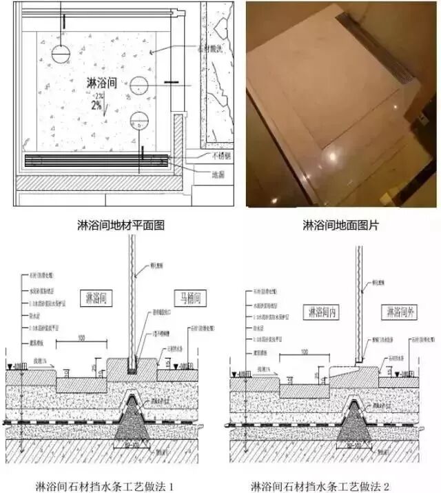

本工艺节点管控要点:
1、淋浴间地面需做防滑处理(如酸洗、水洗、喷砂等),高于水槽完成面10mm;
2、淋浴间挡水门槛下需做防水暗槛,以阻挡“地下河”渗向其他区域;
  • 淋浴房马桶间隔断大样图/地漏大样图
本工艺节点管控要点:
1、为保证淋浴间泄水顺畅,宜采用不锈钢篦子,且水沟内应设置两个地漏;
2、淋浴间水沟如采用石材盖板,须衬不锈钢篦子,做好防破损加固,并保证泄水效果;
3、淋浴间马桶间隔断下需做防水暗槛,以阻挡“地下河”渗向其他区域。

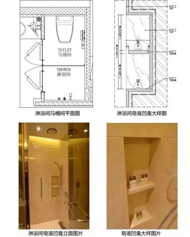

淋浴房马桶间平面图/皂液凹龛大样图
本工艺节点管控要点:
1、淋浴间皂液凹龛留设尺寸应考虑与墙面石材分缝协调统一
2、当淋浴间皂液凹龛设置层板时,层板与背板间需预留15MM至20MM缝隙,以免层板上存水;
3、淋浴间皂液凹龛底板注意向外放坡,以避免底板上存水。

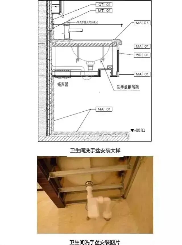

卫生间洗手盆安装大样图
本工艺节点管控要点:
1、卫生间洗手盆严禁试用云石胶与洗手台进行固定,应安装钢吊架或专用盆卡子,并在洗手盆与洗手台间采用玻璃胶密封。

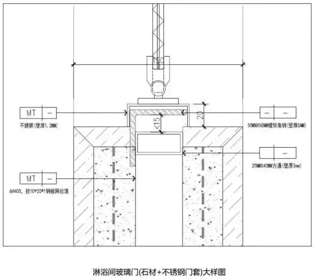

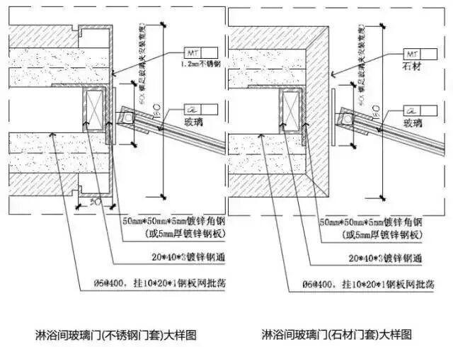

  • 淋浴房玻璃门大样图
本工艺节点管控要点:
1、淋浴间石材或不锈钢门框内局部衬钢板,以防止门框开裂变形甚至淋浴门掉落。

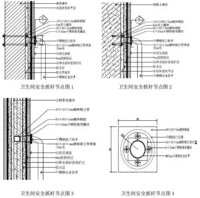

卫生间安全抓杆节点图
本工艺节点管控要点:
1、安全抓杆须有效固定在隔墙上,以防止使用过程中脱落。
