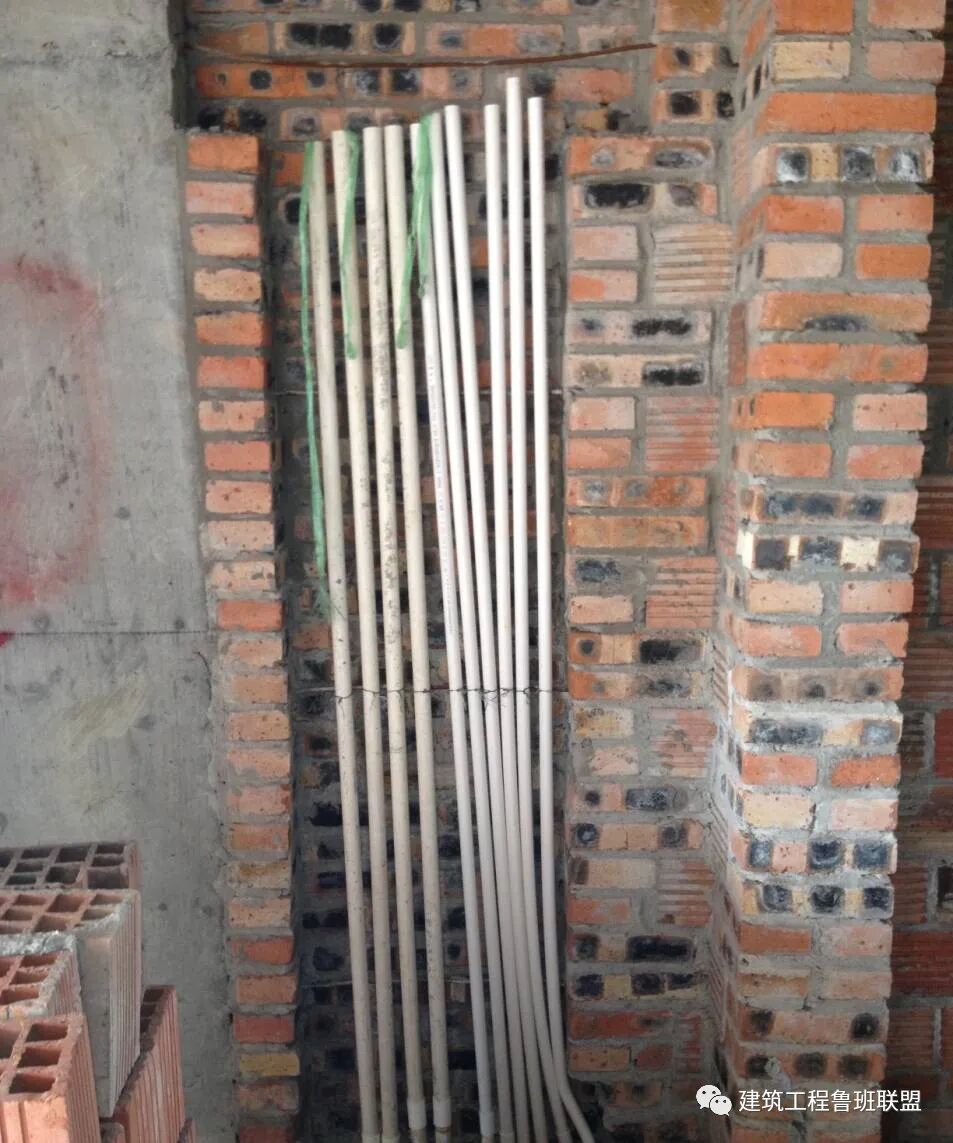

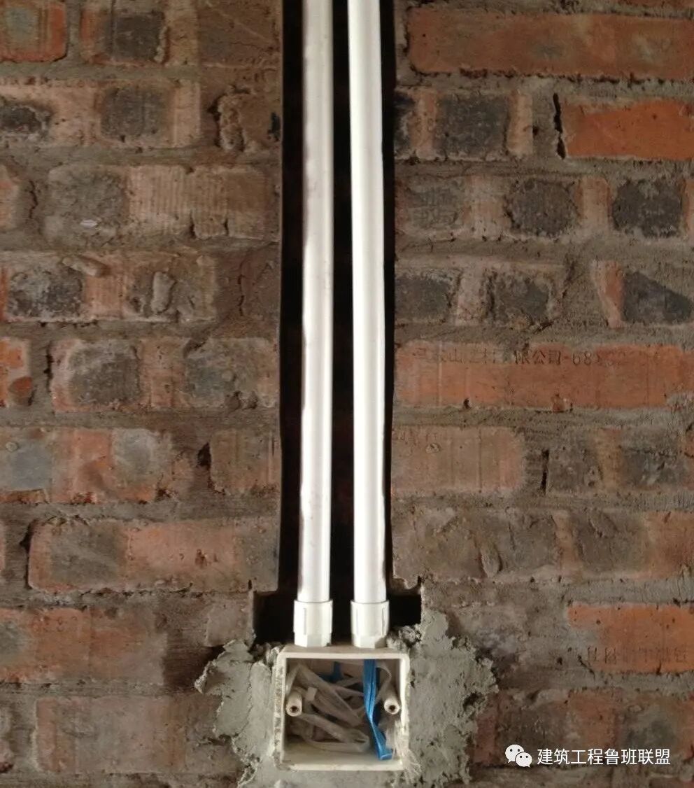

▼ 对一次预埋的线管路径进行清理,保证所接线管的通畅。

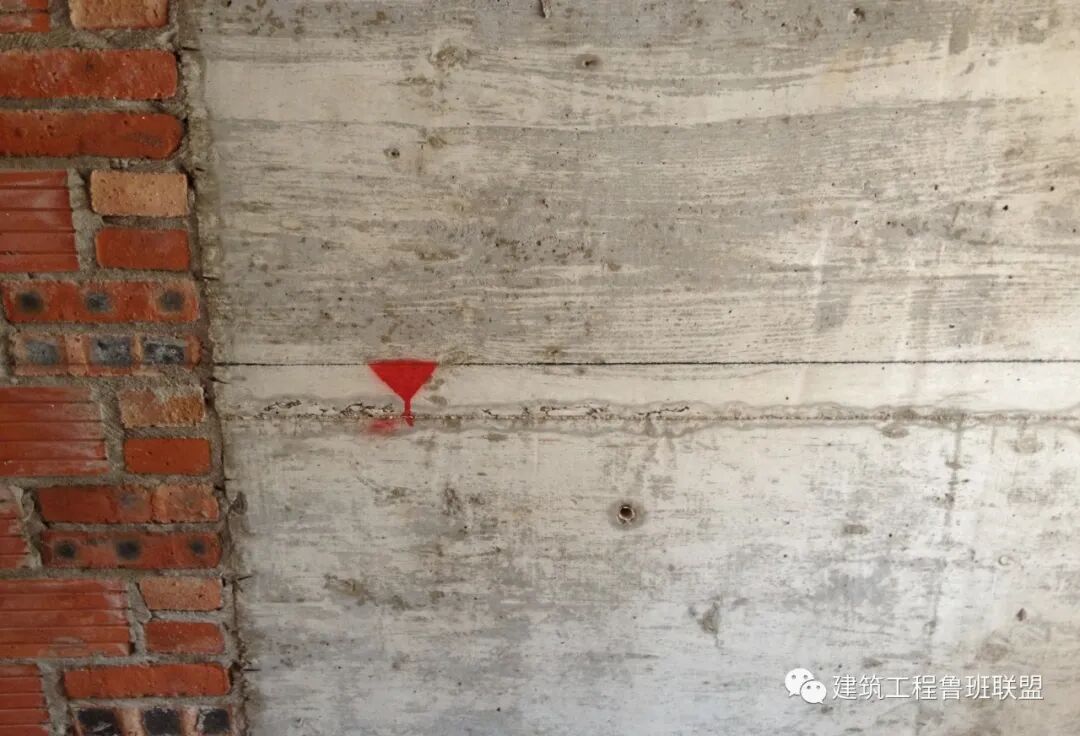

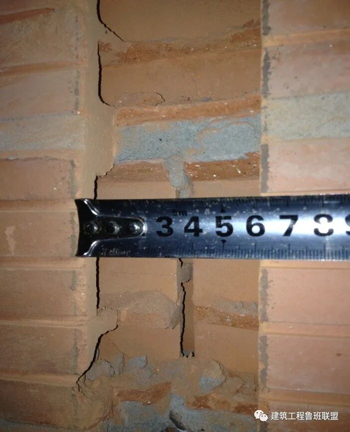

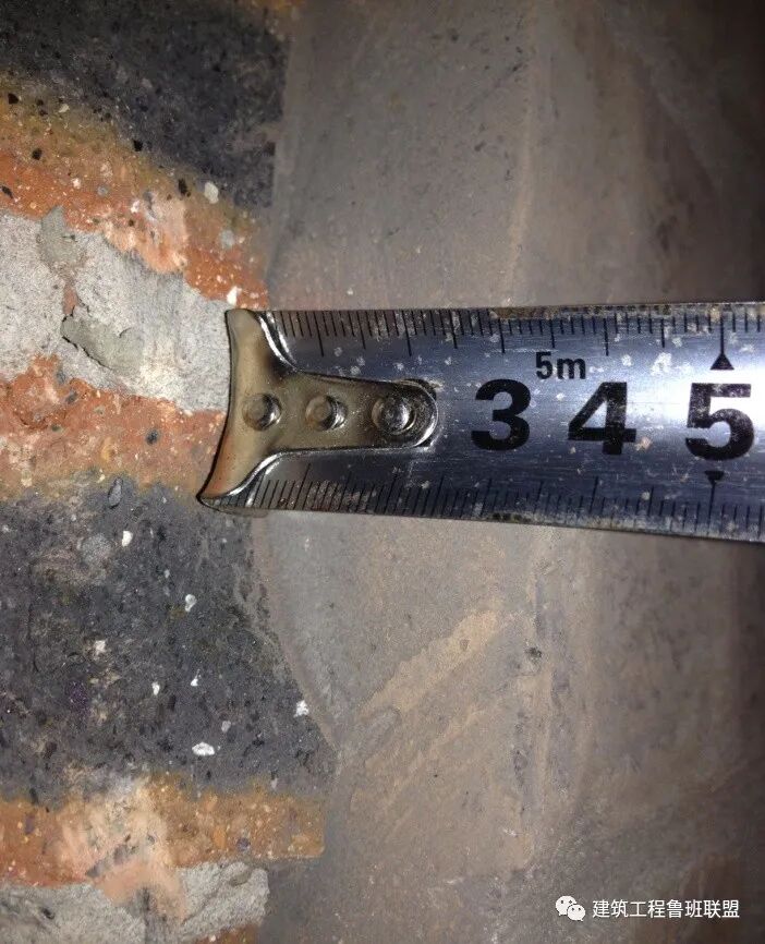

▼ 落实保温施工界面及施工面厚度等数据,以现场1m控制线为标准,按固化图点位及标高参数进行现场定位。

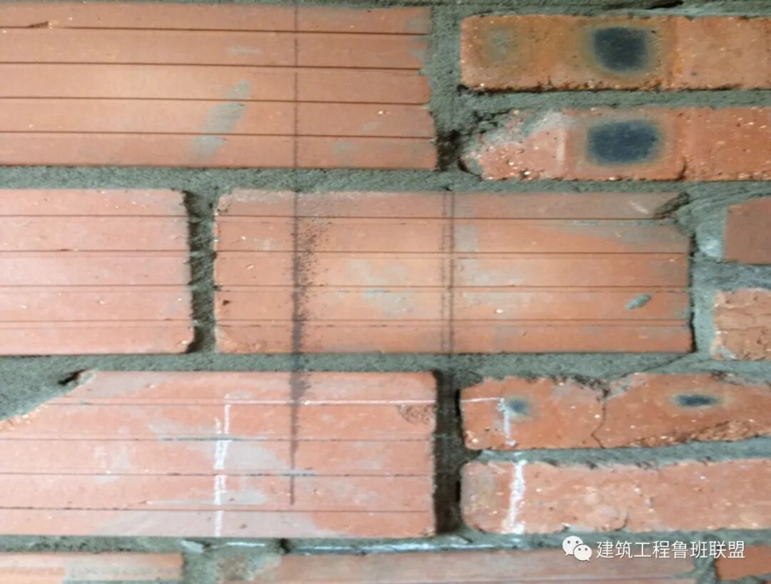

▼ 线盒点位确定后,根据配管数量完成开槽弹线工作,严禁不弹线随意开槽(注:开槽深度≤d+20mm,开槽宽度≤dn+60) 。
▼ 用切割机沿线切割,最后剔打完成线槽开设(注:开槽深度≤d+20mm,开槽宽度≤dn+60) 。

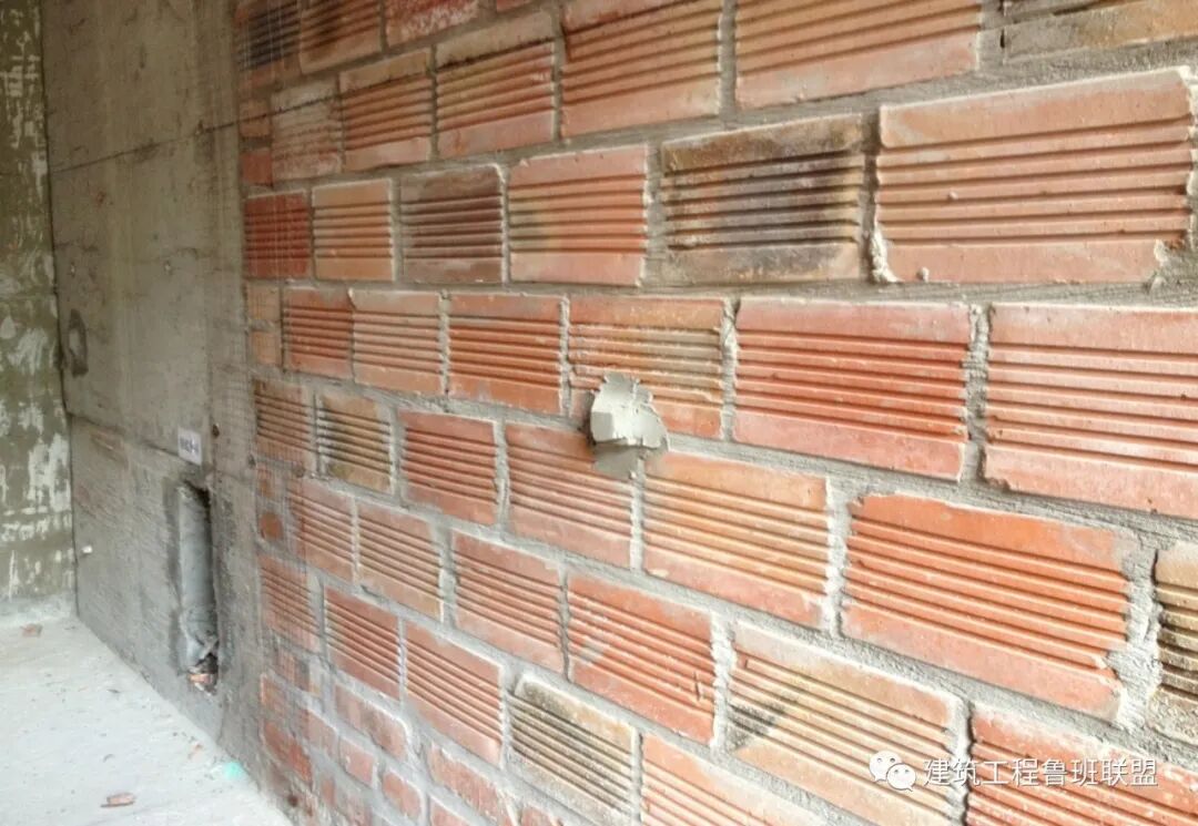

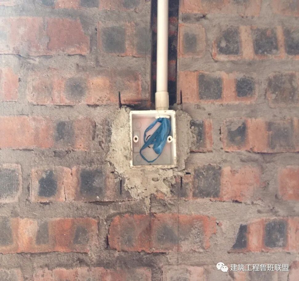

▼ 待土建专业完成墙面抹灰打耙后,线盒安装及固定工作方能进行,禁止在墙面未打耙的情况下提前完成线盒固定工作。

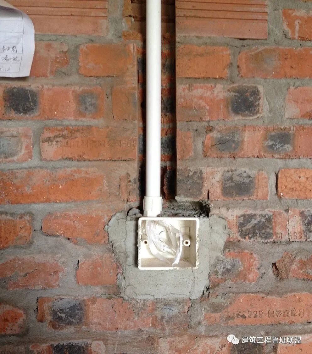

▼ 线盒定位安装时,认真核对固化图点位及定位尺寸。同一室内,同一标高线盒间误差控制在±2mm以内,无明显观感质量缺陷。

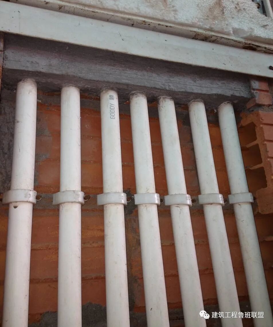

▼ 待线盒固定牢靠后,完成线管敷设安装工作。线管与线盒连接处必须安装锁扣;线管接口处毛刺必须清理干净;线管与线管接头位置必须使用胶水粘接;线管与线管之间,线管与槽壁之间应留有≤10mm的间距,以保证填充密实度,避免空鼓、开裂质量隐患的存在。

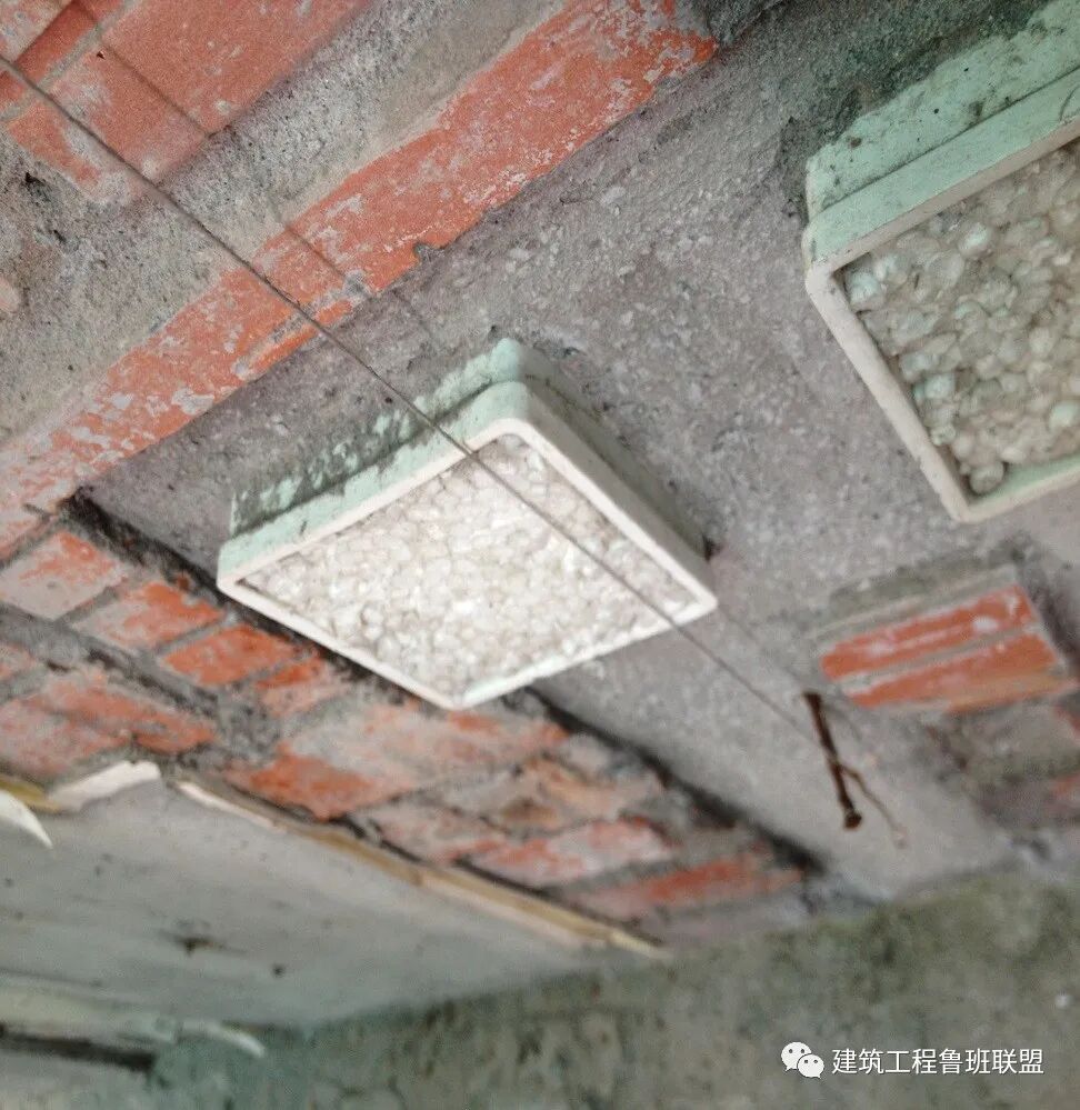

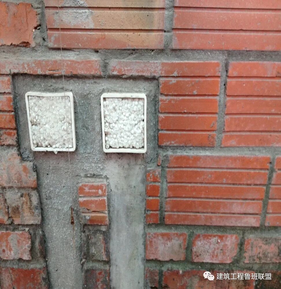

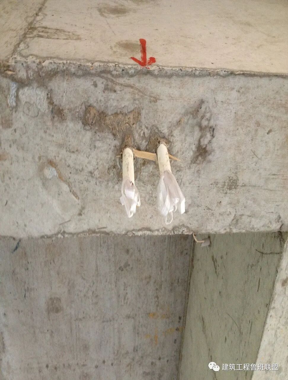

▼ 穿线施工及成品保护。线盒、线管敷设安装完成后,使用泡沫对线盒进行填充保护,避免因抹灰施工等其他原因而导致管线堵塞,无法穿线的情况出现。

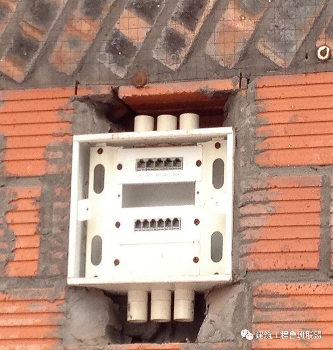

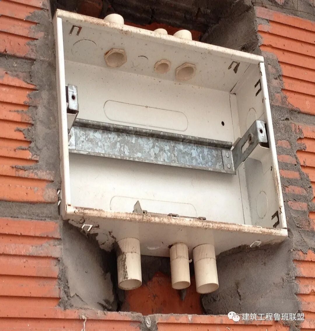

▼ 强、弱电箱底盒在土建抹灰打耙完成后立即插入预埋安装;安装完成面同土建抹灰完成面齐平;如涉及保温施工墙面的,底盒安装完成面同保温施工完成面齐平(注:底盒预埋时提前将锁扣安装到位)。
▼ 强、弱电箱配管安装时,线管尽量保持顺直,线管与线管之间,线管与槽壁之间应留有不小于10mm的间距,以保证填充密实度,避免空鼓、开裂质量隐患的存在(建议:因强、弱电箱位置线管密集,是否进行二次关模浇筑)。

2、使用钢卷尺对线槽内线管安装间距进行检查。线管与线管之间的间距≤10mm。
3、直接头粘接必须牢固可靠,对粘接质量进行现场抽检。

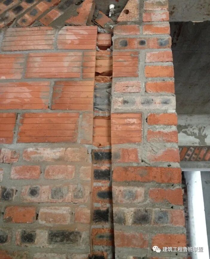

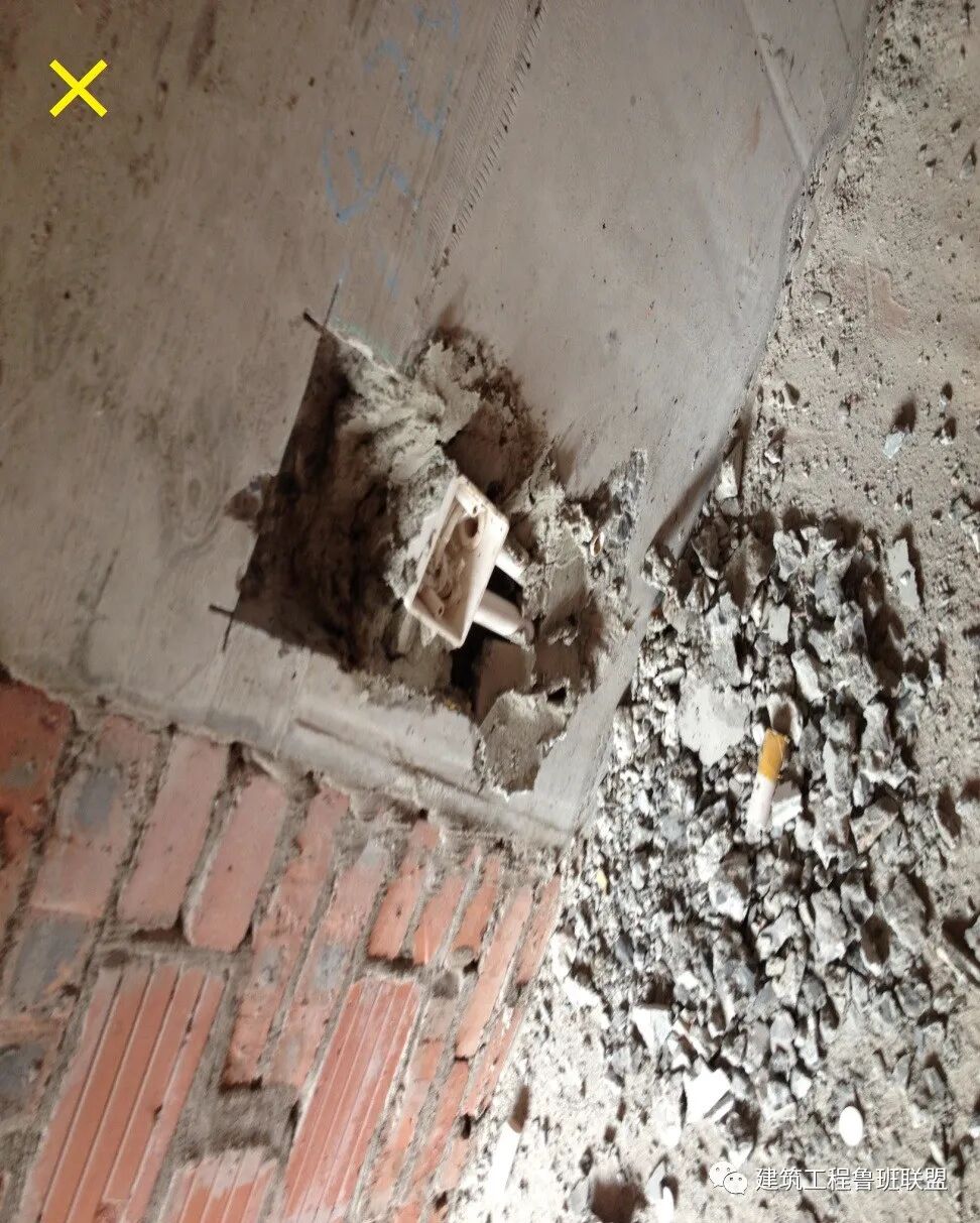

现场存在问题

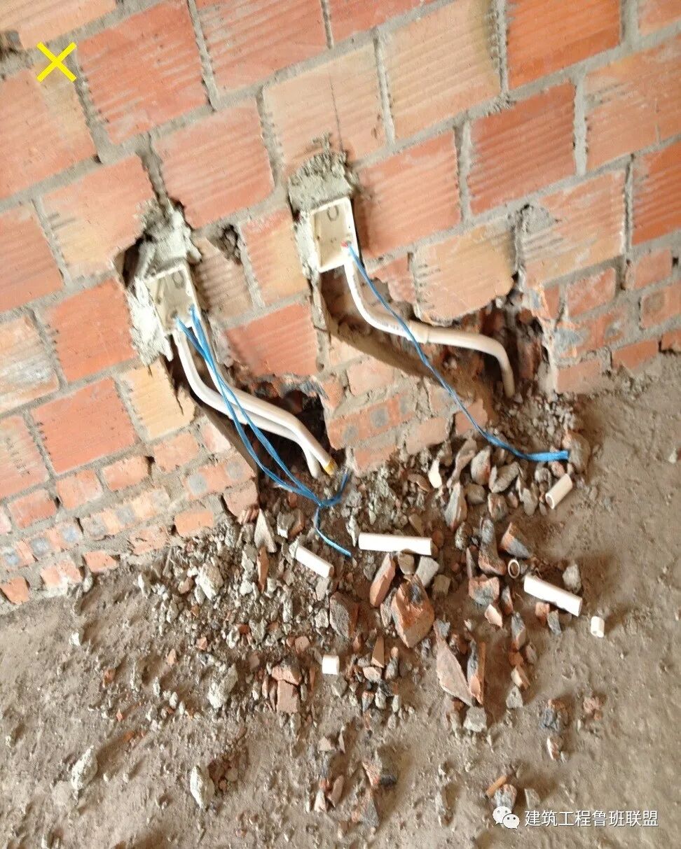

▼ 工完场清制度未落实到位

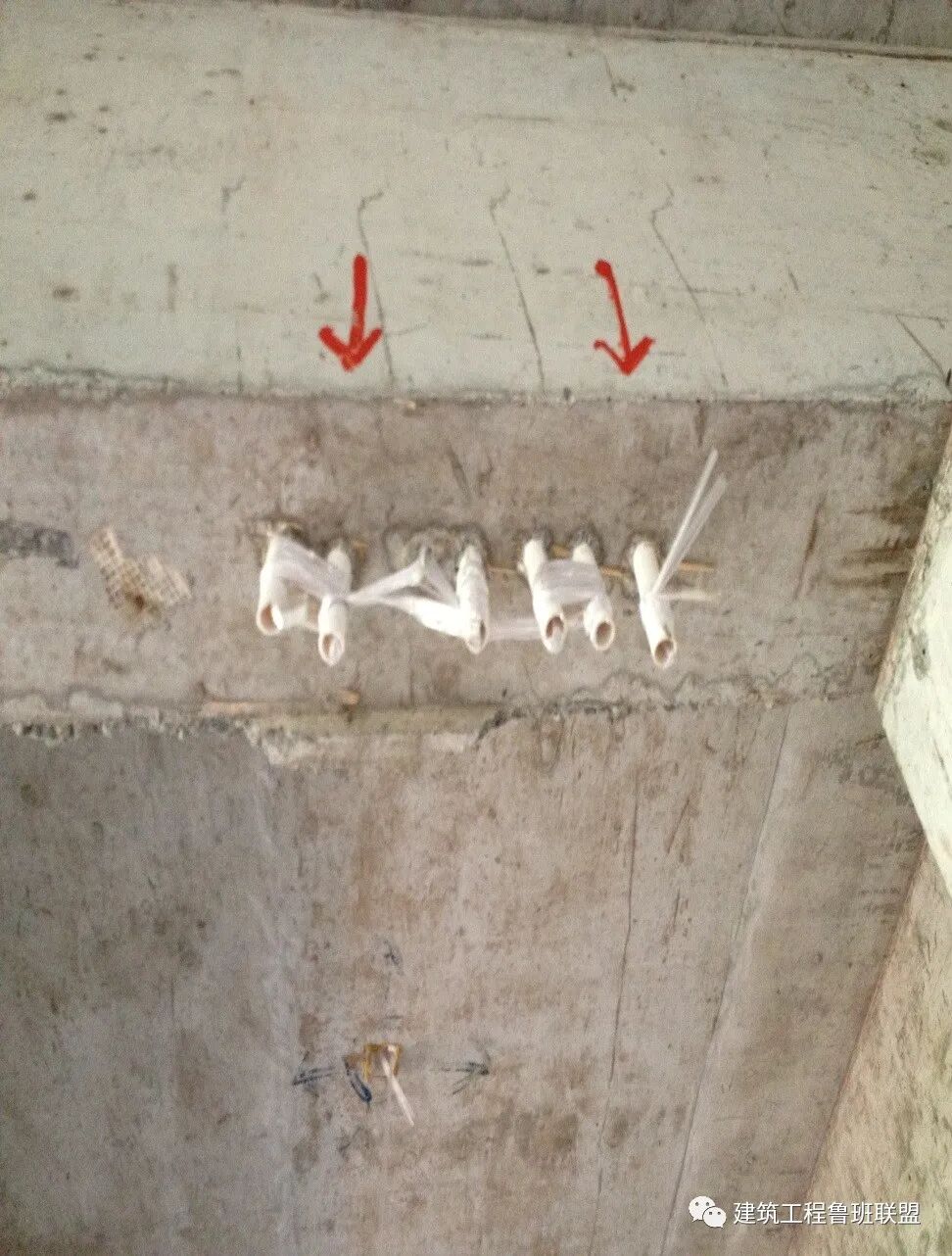

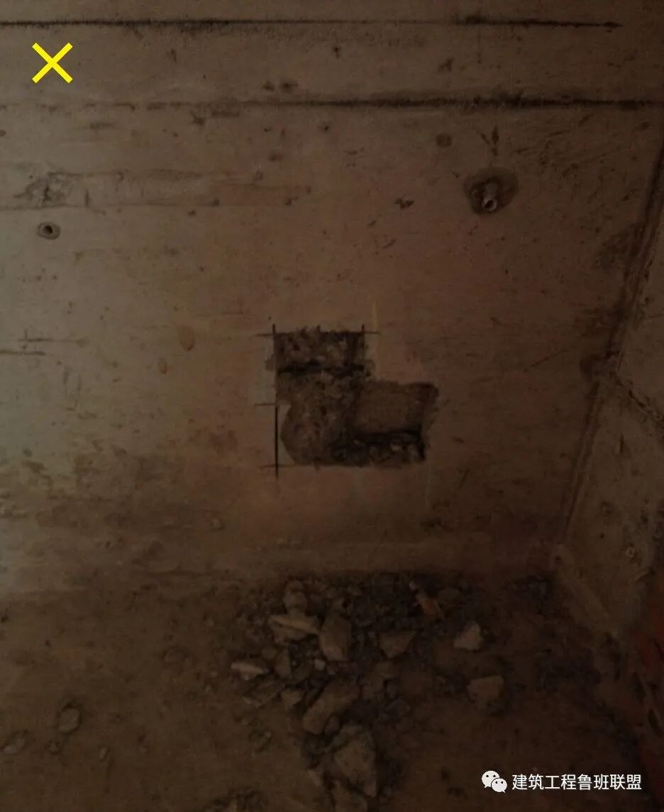

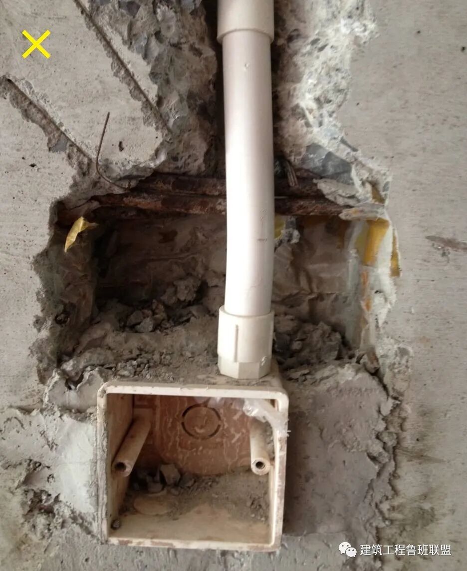

▼ 剪力墙洞孔剔打对结构的影响
剪力墙二次预埋注意事项
1、禁止使用切割机在剪力墙位置切割作业。
2、禁止切断结构钢筋。
3、剪力墙位置线盒安装高度同固化图一致,左右尺寸偏差≤±30mm。
4、预埋安装完成后,立即完成洞口收边收口封堵工作。
