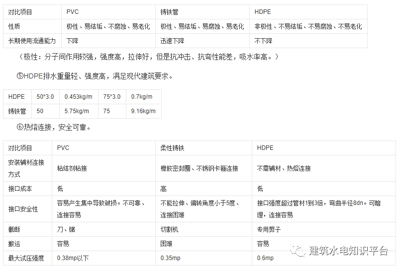

HDPE管与PVC及铸铁管相比较
①由碳水化合物组成,对人体及动植物无害。使用周期长,焚烧后不产生有害物质(如PVC焚烧后会产生盐酸),生产及运输过程中比铸铁管消耗更少的能源。
②排水管表面光滑,排水能力是铸铁管的1.5倍;
HDPE 0.0015~0.015mm;新铸铁管 0.2~0.3;
旧铸铁管 0.5~1.6。
③相同管径坡度,HDPE管排水能力远远高于铸铁管。
坡度:i=0.025,充满度:h/d=0.5时:
铸铁管Dn50=0.64L/s,Dn75=1.9,Dn100=4.08;
HDPE管Dn50=1.32L/s,Dn90=3.59,Dn110=6.12。
④HDPE是非极性材料,使用过程中不结垢,排水能力不下降。
⑦HDPE管防噪音效果好,提高生活环境质量。
各种管材在某一相同测试条件下,HDPE属于弹性材料,弹性模量低,密度小,能最大限度避免噪音,防止噪音传播。
⑧HDPE排水管抗冲击性能好,安全性高,可保证放心使用50年。
HDPE排水管抗冲击性能远好于PVC。HDPE属于柔性材料,在GB/T标准中无抗冲击性能检测的要求。HDPE管断裂伸长率大于350%,最高可用于240m建筑中。
HDPE管能够使用在0.6Mp的压力下,也可用于有压排水中。
PVC管非常脆,在正负压的反复作用下易产生疲劳破损。(在高层建筑中更为明显)
⑨施工安全性高
施工现场意外撞击、摔打,对HDPE排水管的影响较小,在低温下搬运、施工不易破损,也不会留下隐患。
一般的PVC排水管在常温下,尤其在低温下,非常容易破损,在施工中必然留下隐患,给用户和施工单位都带来巨大的损失。
