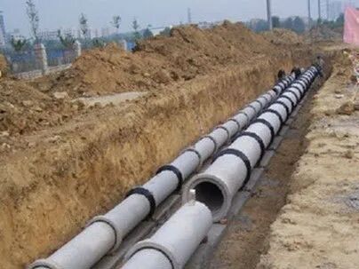

  1 有的工程为了赶进度,把详图(如卫生间、电缆井等井道大样等)省略了,这样往往造成施工中的扯皮现象,容易造成施工方认为图纸不明确索要变更签证。
  2 管线综合图设计单位一般都未画出管道埋设剖面大样(因为具体做法施工规范和图集 04S520 有规定),造成管道挖土填土填沙的工程量预算的扯皮,今后类似这种在《建筑工程设计文件编制深度规定》没有很明确规定的,我们宜考虑将其作为企业标准在设计任务书中单独明确。

雨水系统重力流采用雨水内排水方式,雨水立管均接往地下室雨水横干管排出室外。今年台风暴雨期间多次出现伸缩节处脱开爆管严重漏水,雨量较小时伸缩节及清扫口渗漏。
施工存在的问题有:
  • 地下室雨水横干管受梁高及外接出口标高限制横管坡度不够;
  • 伸缩节设在立管接横干管且转弯处没有加固定支架;
  • 清扫口处橡胶垫圈缺漏;
  • 管道支架未按规范足够设置。
设计方面存在的问题是安全系数太低:接入横干管的雨水立管过多,最多一根接入11根屋面下来的雨水立管,未充分考虑瞬间雨水强度及大流量等因素造成的短时雨水系统内负压抽吸和被压缩的空气泡体积压力的急剧变化导致的水流对管道的冲击振动,易造成管道薄弱环节漏水。虽然,设计规范没有明确规定雨水内排水系统横干管不能使用UPVC排水管,但应考虑到UPVC排水管存在伸缩节处几无承压能力,抗冲击力差,安全系数低,雨水在管道内的水流工况跟污水排水差异很大,管材选用方面应优先考虑使用柔性排水铸铁管,其次考虑用给水UPVC塑料管柔性承插连接(2003年厦门金象嘉园项目在施工中将转换层处的横干管由设计的排水UPVC塑料管的改为给水UPVC塑料管使用至今未出现过问题)。
