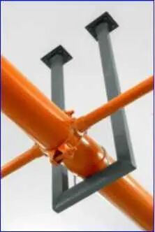

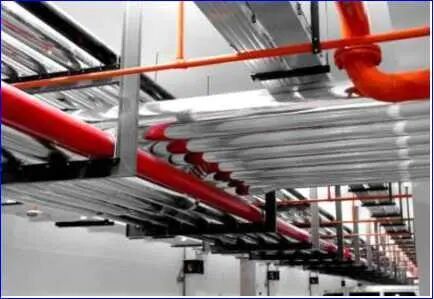

支架:吊支架的制作结构不正确(型钢的拼角应采用45°拼接,支架孔洞应采用机械钻孔,支架形式不能做成侧抱、倒抱等现象)。吊支架的安装不平整、不牢固、排列不整齐、合理不布置、甚至影响结构安全,吊支架除锈不干净,二道红丹防锈漆、面漆,表面不均匀、不光亮,有脱皮、起泡、漏涂等现象。

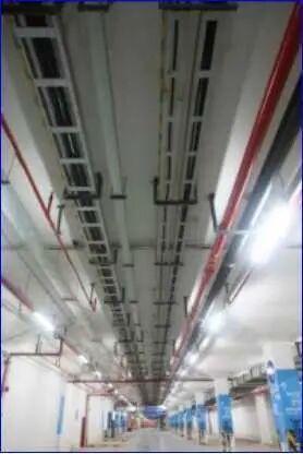

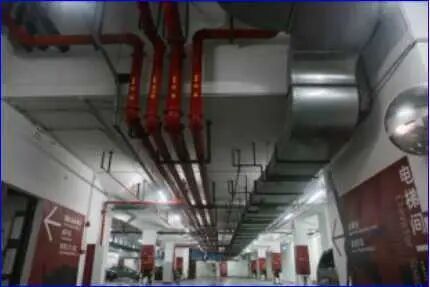

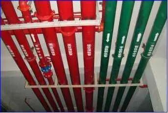

屋面、管道井、技术层、地下车库、机房、泵房等部位,主干管上标识不清楚、不整齐(文字、流向、颜色或色环)。

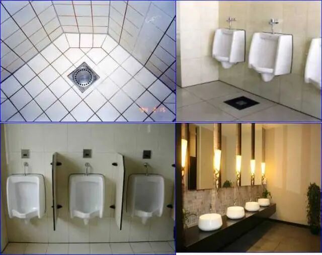

卫生器具:安装位置不正确,固定不牢固,不整齐美观。阀配件的位置及朝向不合理、接口不严密、安装不端正、使用不灵活、维修不方便、器具配件有损伤,有污染,油麻外露。
器具排列不整齐,支架设置不合理、不牢固、与器具接触不美观;卫生器具与墙面接触部位没有打胶处理;地漏设置不正确(安装低于水表面2~5mm),排水不通畅。
地漏居中,墙面砖与地砖对缝打胶。小便斗与墙面砖打胶均匀

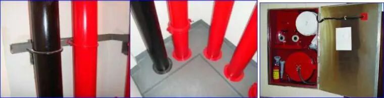

3、管道井内管道安装没有横平竖直,支架(承重支架)、油漆、标识不到位;墙身和楼板孔洞封堵不规范、严密,PVC管安装没有伸缩节。

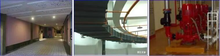

4、吊平顶上灯具喷淋、烟感、音响、风口等安装随意,没有做到居中、对称、成排、成线或其他设计意图。

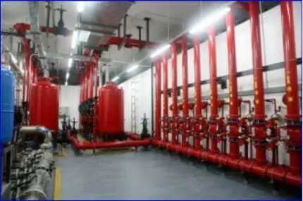

5、室内消火栓口标高不正确,皮带盘法和绑扎不正确,室外消火栓,接合器安装高度不正确,标识不清晰。

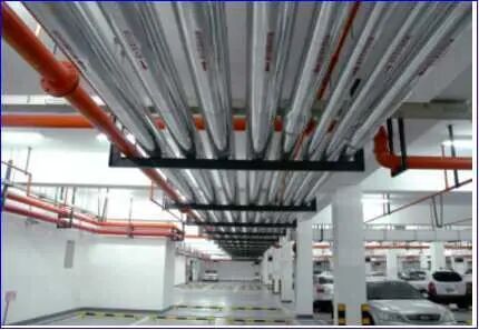

6、地下室车库、机房、泵房、油(锅)炉房等管道与设备安装不符合规范要求。水泵处软接头、偏心大小头应安装不正确。支架不到位。
消防栓配置齐全
管道井支架平直牢固,根部处理精细,灯具、喷淋美观
