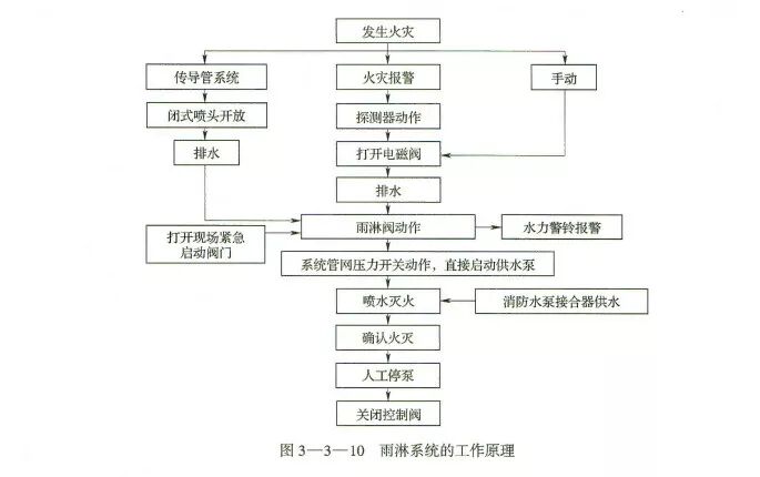

雨淋系统
▍种类:开放式自动喷水灭火系统
▍组成:火灾探测传动控制系统、自动控制成组作用阀门系统、带开式喷头的自动喷水灭火系统。
▍特点:反应速度快、灭火控制面积大、用水量大、形式选择较灵活。
▍适用范围:适用于需大面积喷水、快速扑灭火灾的特别危险的建筑物或场所,如炸药厂、剧院舞台上部、大型演播室、电影摄影棚。
▍工作原理:
系统处于准工作状态时,由消防水箱或稳压泵、气压给水设备等稳压设施维持雨淋阅入口前管道内的充水压力。发生火灾时,由火灾自动报警系统或传动管自动控制开启雨淋报警阀和供水泵,向系统管网供水,由雨淋阀控制的开式喷头同时喷水。
