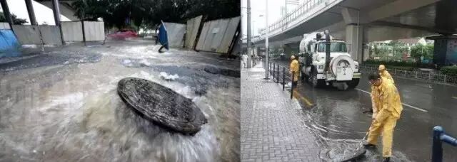

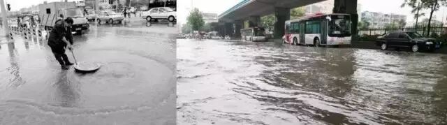

现阶段国内许多城市一到雨季就能“下雨观海”,造成城市居民出行不便,严重的还能造成经济财产损失。
海绵城市对城市主干道的改造能有效的对雨水进行渗透。

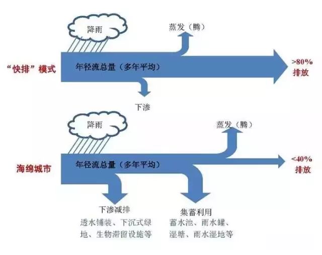

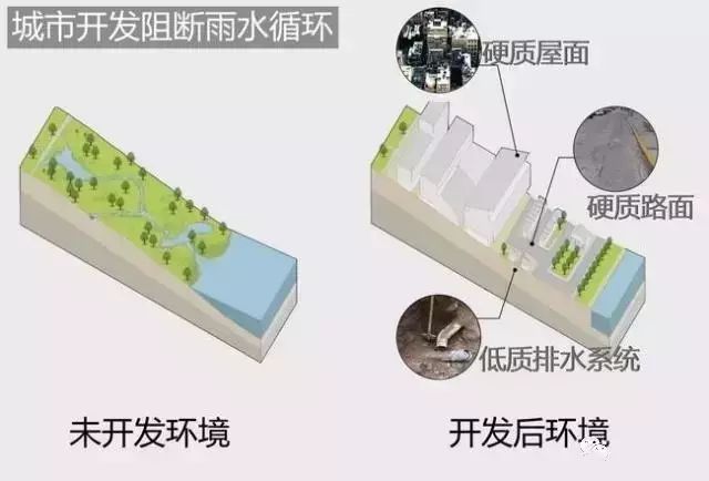

传统的市政排水系统的核心理念是 快干快排,这种方式虽然在城市暴雨强度大的时候排放效率较高,但是对城市紧缺水资源的循环有效利用毫无益处,所以,海绵城市需要从传统的管道集中速排模式,转向了 生态化和可持续的雨洪管理,这也是绿色基础设施的重要目标之一。
而且,市政工程“海绵化”改造并不是要将灰色设施推倒重来、也不是用“绿色设施”代替“灰色设施”,而是 致力于结合绿色设施和灰色设施,将雨污水的收集、输送、净化、利用、排放等环节的内容有机地统一起来并协调运作,最大程度发挥城市自身的排水和用水功能。

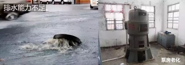

◆管网老化,排水坡度小,水流不畅、淤积严重;
◆泵房设备老化、设计标准低、排水能力小;

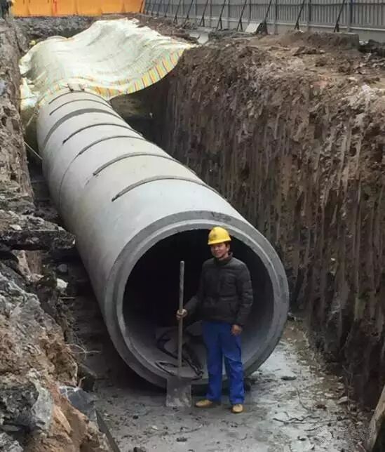

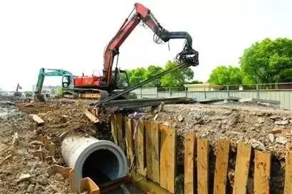

(1)提高排水管道标准,进行雨水管网、泵站提标改造
雨水管网改造主要表现为加大管径;泵站泵房提标改造表现为实现智能控制、恒压供水,节能降耗,满足供水要求,保障水压稳定。

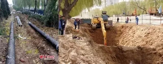

在原有老旧管道的基础上增设直径1200mm至2000mm的大口径管道
路面铺设直径1.5米的雨水管道,给路面防涝提供了更大的空间

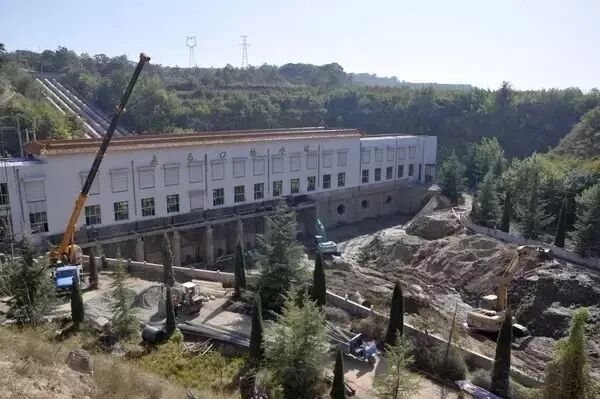

泵站改造现场

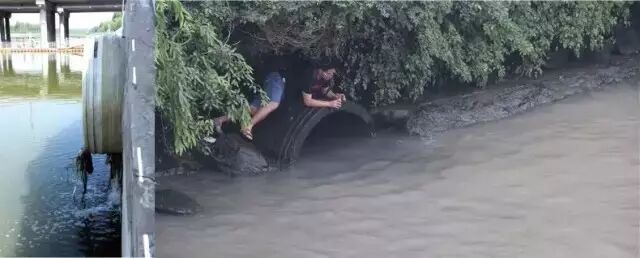

▲城市水体泄洪排水口

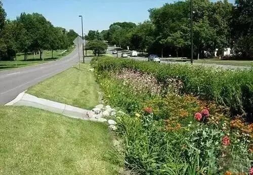

绿色枢纽——道路生态化改造
城市市政工程排水的主要集水区在于道路,所以通过打造道路周边的生物滞留设施,可以多而全地将雨水引入排水系统。
以下是几种改造方式:

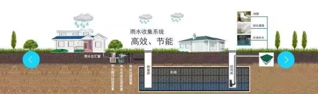

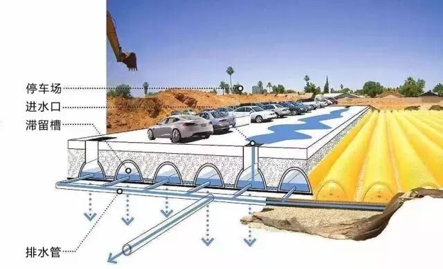

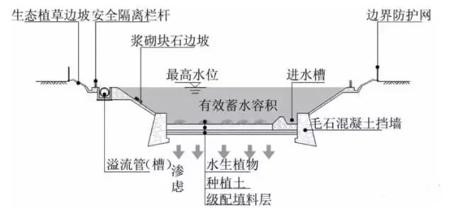

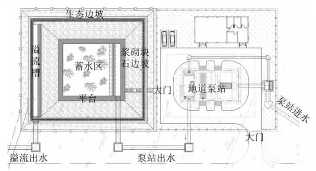

(1)雨水蓄渗塘和雨水收集池
在雨水终端排放水体之前对其进行调蓄和渗滤处理,既可满足道路排水功能需求,又可解决初期雨水道路径流带来的水质污染问题
▲雨水蓄滞塘平面图
▲雨水蓄滞塘剖面图
▲雨水收集池

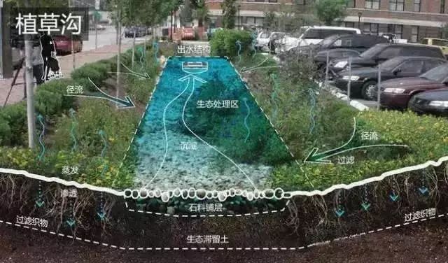

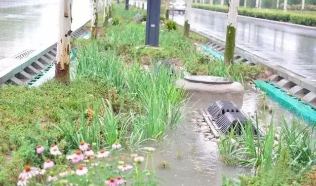

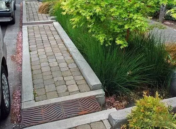

(2)生态植草沟与下凹式绿地
▲生态植草沟示意图
▲生态植草沟实景图
▲下凹式绿地实景图

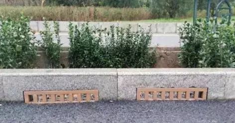

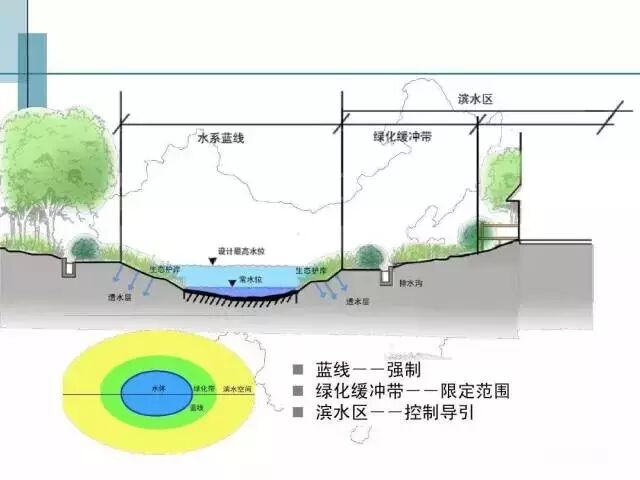

(3)绿化缓冲带与生态护坡
▲绿色缓冲带示意图
▲绿色缓冲带实景图
