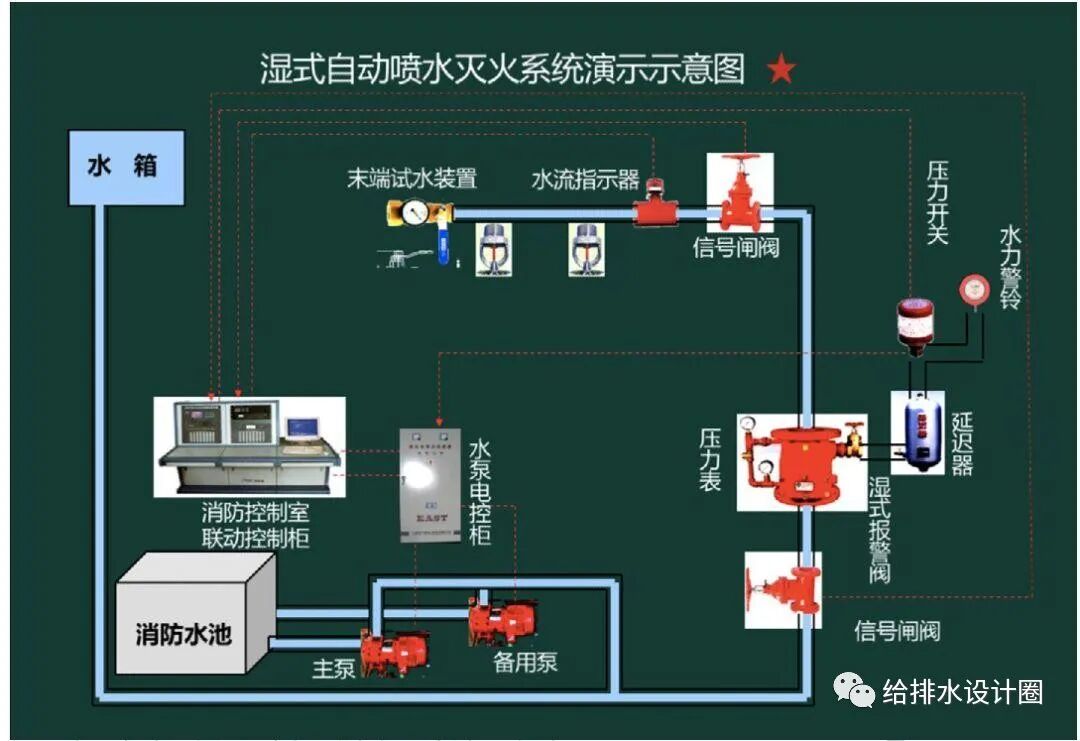

二、自动喷洒灭火系统的管道布置
1、供水干管
供水干管宜构成环状, 系统的进水管不宜少于两条, 每条进水管的管径应系统按设计负荷计算。当一条进水管发生故障时, 另一条进水管仍能保证全部用水量和水压。
系统管网上应设置水泵接合器。环状供水干管应设分隔阀门, 阀门应经常处于开启状态且有明显的启闭标志, 一般应采用明杆阀门。报警阀后的配水管道上不宜安装阀门。
系统的每个竖向分区都宜单独设置报警控制阀, 每个报警控制阀控制的喷头数不应超过800 个。
2、给水管网
配水管网宜按竖向分区和水平分区并考虑建筑的功能分区, 划分为若干计算单元, 每个计算单元的喷头数不宜超过100 个, 每个计算单元宜设一个水流指示器。这 (100)并不是一个绝对的要求, 主要是为了计算时使各计算分区易于平衡。例如
对于中危险级tag_1作用面积为 200平方米, 计算喷头数为16─20个, 每根支管有 5个喷头时, 计算支管只有 4根, 在最不利作用面积以外的支管管径就比实际需要的大了, 虽然可以满足需要但金属材料是很浪费的。
3、配水支管
轻危险级和中危险级建筑物, 配水管每侧的支管上设置的喷头数不应多于8个,同一配水支管在吊顶上下都布置有喷头时, 其上或下侧的喷头各不多于 8个; 对于严重危险级建筑物, 支管上设置的喷头不应多于6个。
配水支管宜在配水管的两侧均匀分布, 每根支管的管径不应小于25毫米。也不宜大于50毫米。配水支管和配水管的管径分配, 有两种方法。按照喷头数估算管径时, 支管管径呈25、32、40、50等沿途逐渐增大, 异径管件较多, 安装也不方便。

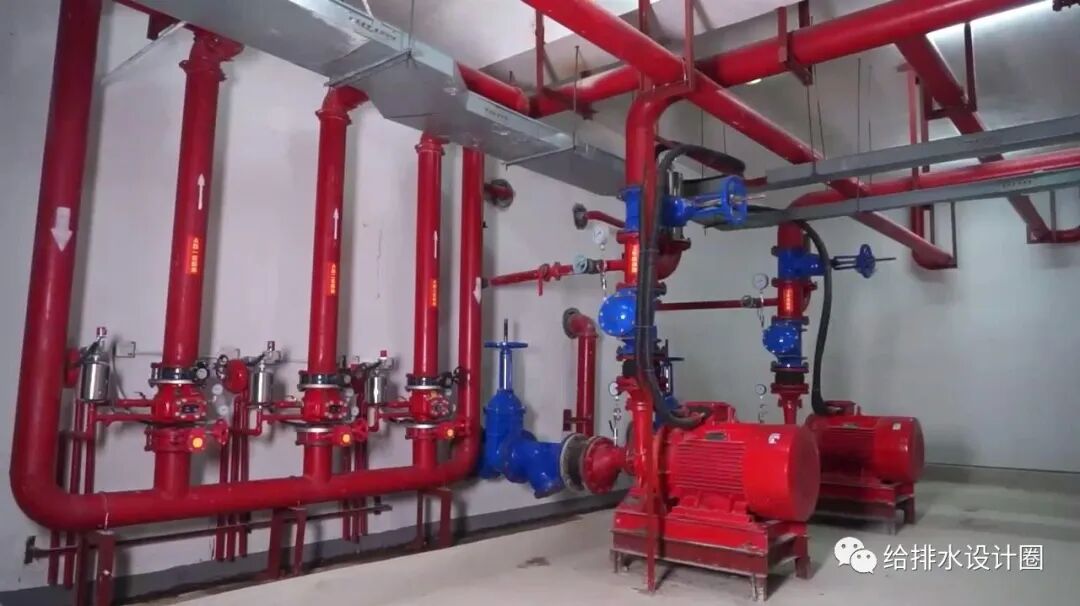

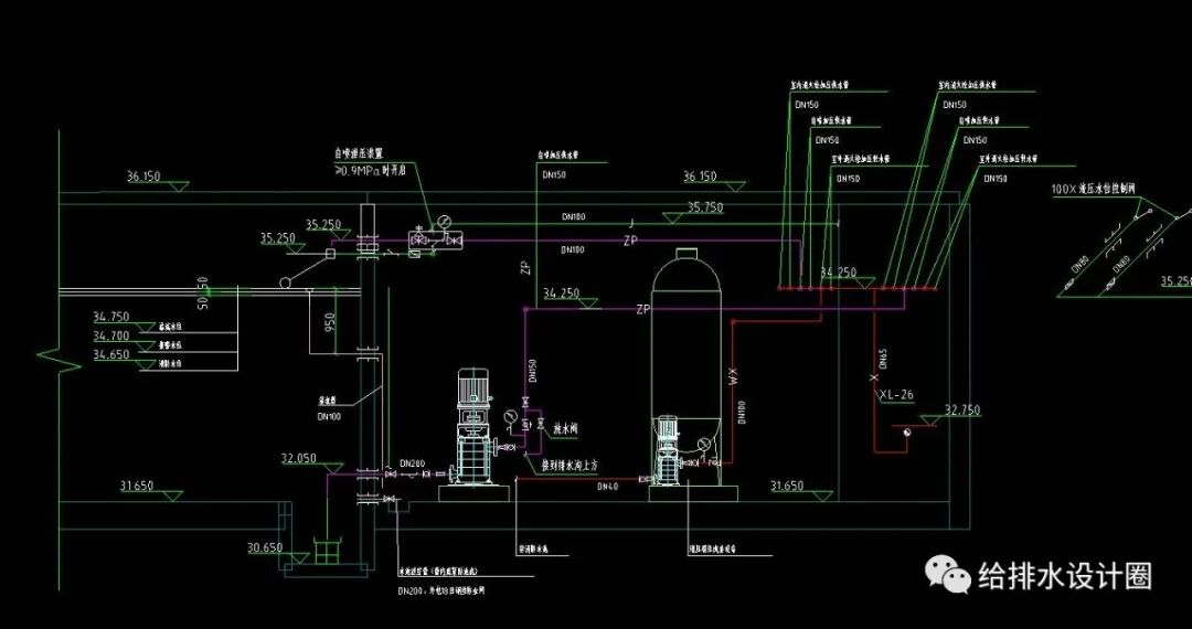

三、消防水泵和消防泵房
1.独立设置的消防水泵房,其耐火等级不应低于二级。在高层建筑内设置消防水泵房时,应采用耐火极限不低于2.00小时的隔墙和1.5小时的楼板与其它部位隔开,并应设甲级防火门。
2.当消防水泵房设在首层时,其出口宜直通室外。当设在地下室或其它楼层时,其出口宜直通安全出口。
3.消防给水系统应设置备用消防水泵,其工作能力不应小于其中最大一台消防工作泵。
4.一组消防水泵,吸水管不应少于两条,当其中一条损坏或检修时,其余吸水管应仍能通过全部水量。消防水泵房应设不少于两条的供水管与环状管网连接。消防水泵应采用自灌式吸水,其吸水管应设阀门。供水管上应装设试验和检查用压力表和65毫米的放水阀门。
5.当市政给水环形干管允许直接吸水时,消防水泵应直接从室外给水管网吸水。直接吸水时,水泵扬程计算应考虑室外给水管网的最低水压,并以室外给水管网的最高水压校核水泵的工作情况。

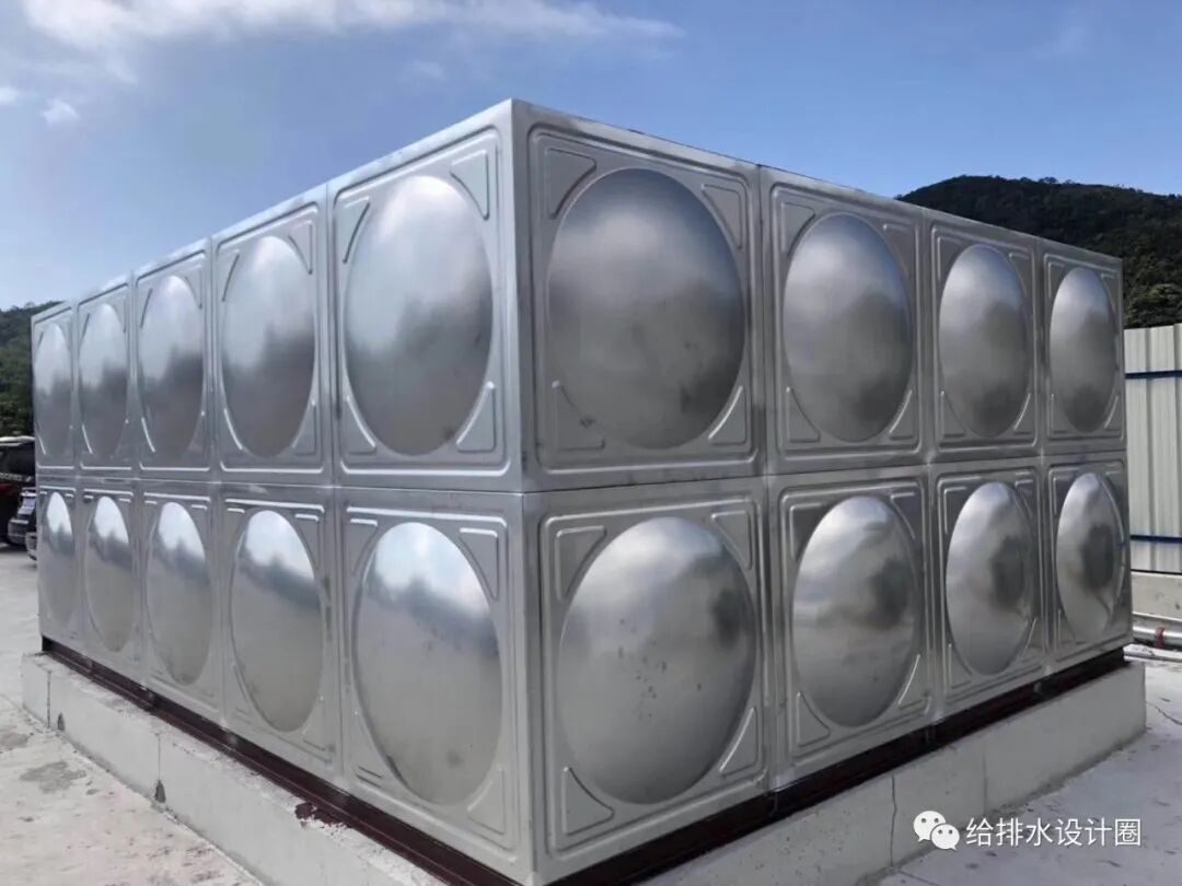

五、消防水箱
1.采用高压给水系统时,可不设高位消防水箱。当采用临时高压给水系统时,应设高位消防水箱,并应符合下列规定:
(1) 高位消防水箱的消防储水量:
一类公共建筑不应小于18立方米;
二类公共建筑和一类居住建筑不应小于12立方米;二类居住建筑不应小于6立方米。
(2) 高位消防水箱的设置高度应保证最不利点消火栓静水压力。
当建筑不超过100米时,高层建筑最不利点消火栓静水压力不应低于0.07mpa;
当建筑超过100米时,高层建筑最不利点消火栓静水压力不应低于0.15mpa。
当高位消防水箱不能满足上述静压要求时,应设增压设施。
(3) 并联给水方式的分区消防水箱容量应与高位消防水箱相同。
(4) 消防用水与其它用水合用的水箱,应采取确保消防用水不被他用的技术措施。
