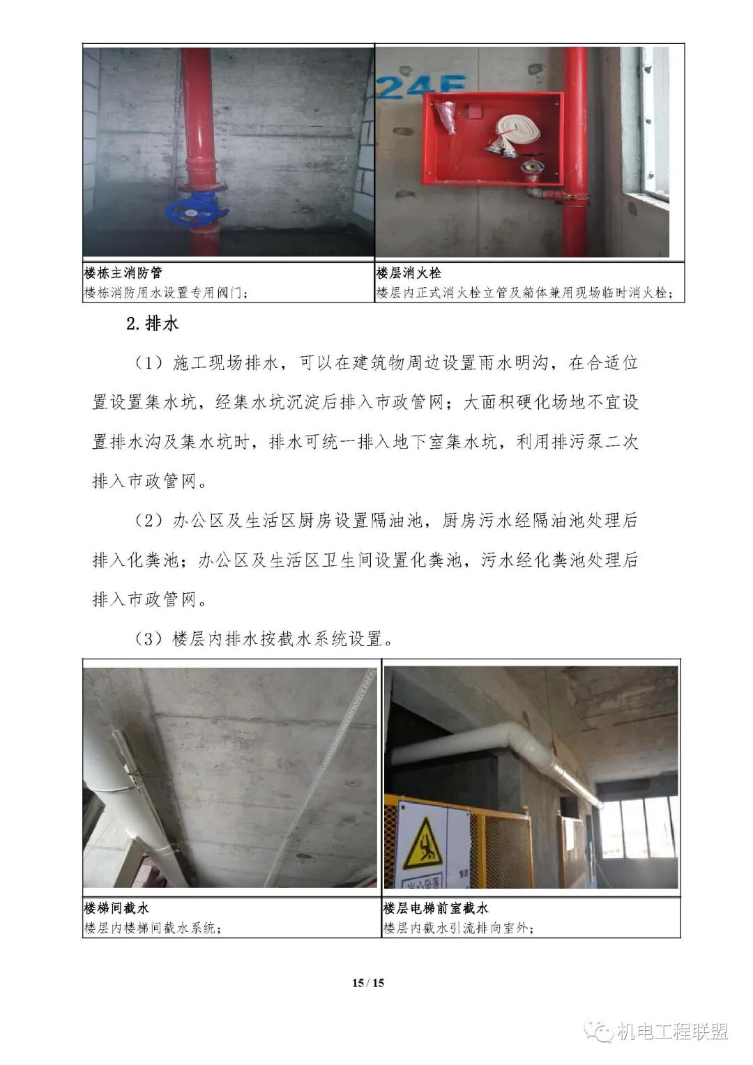

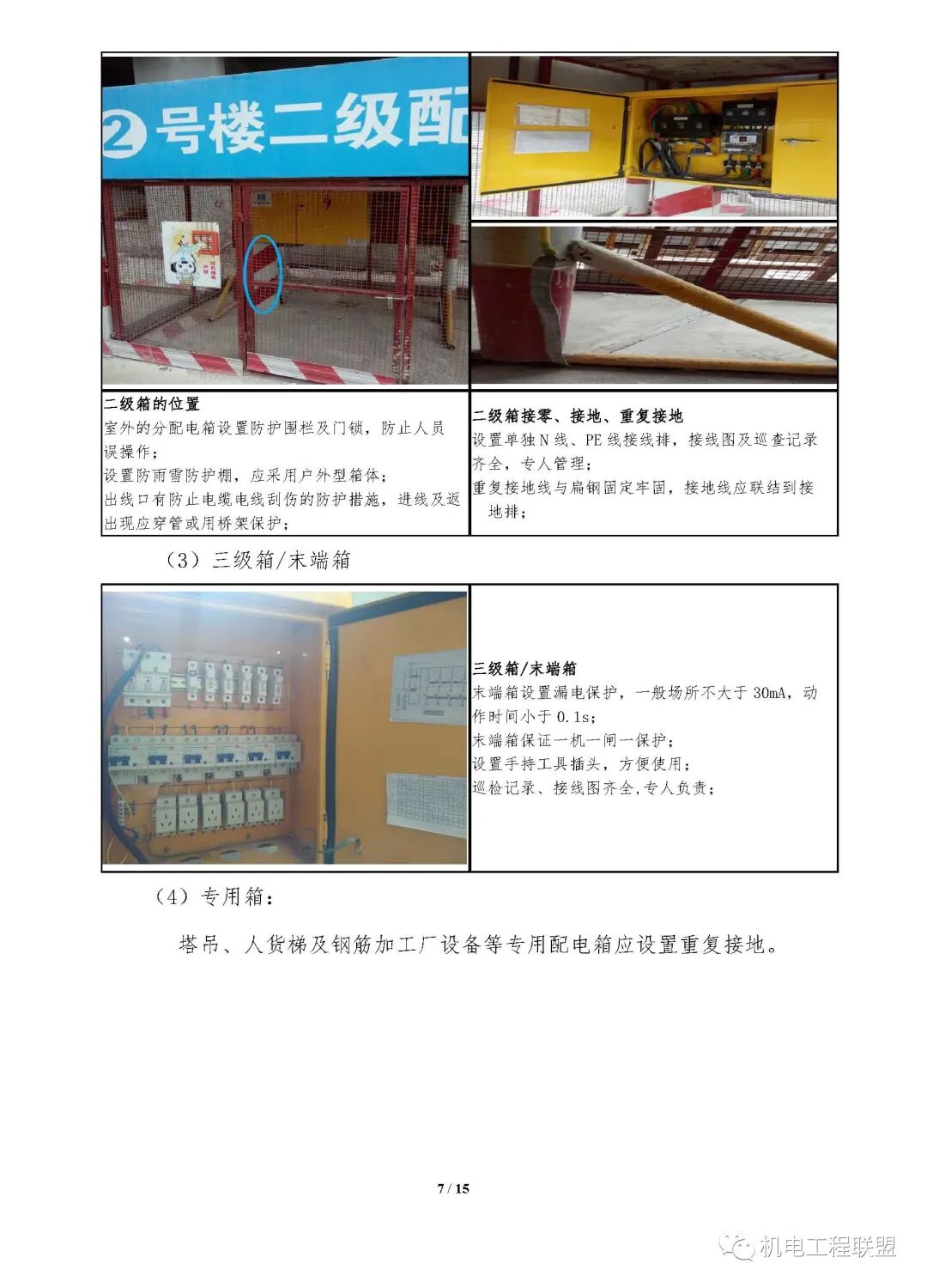

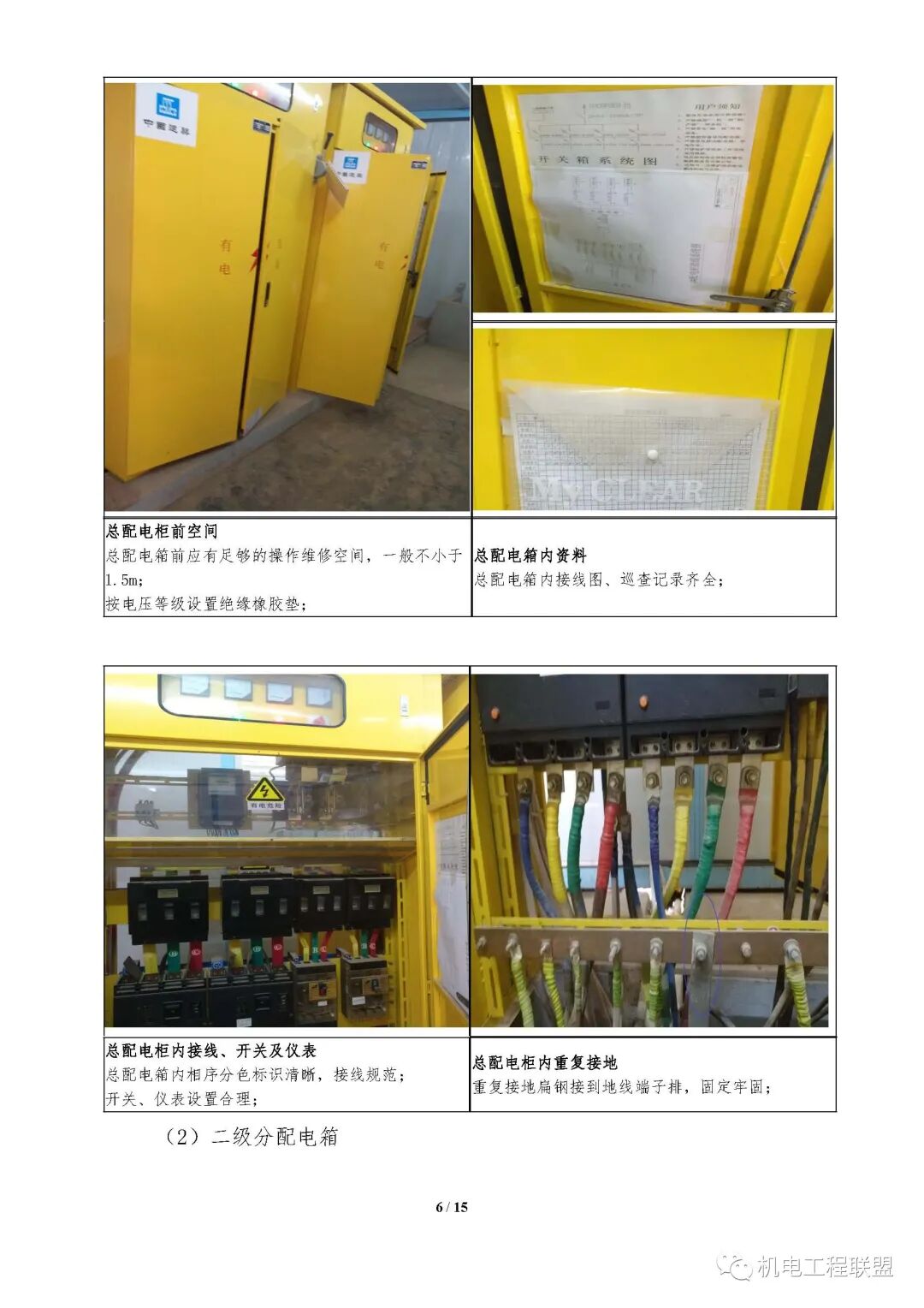

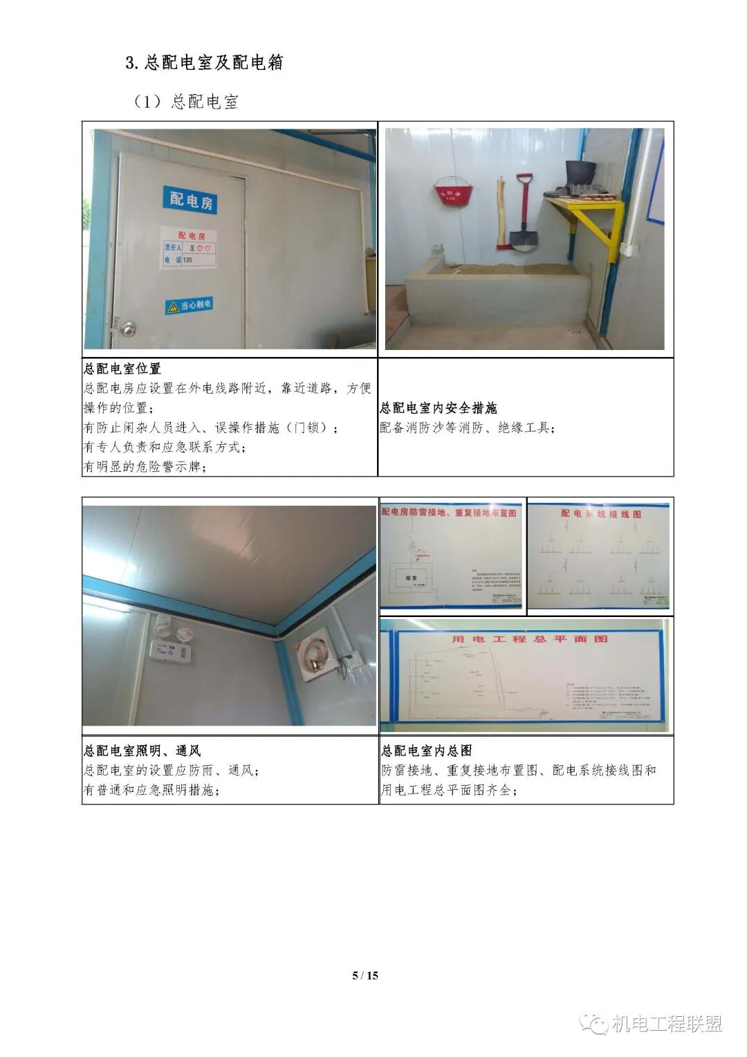

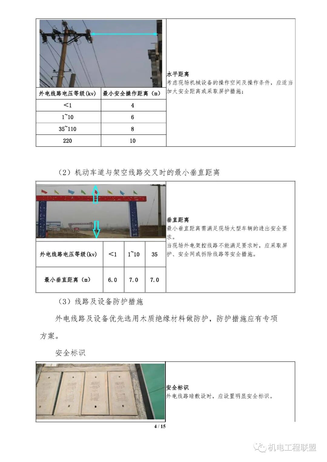

SSGF工业化体系临水临电施工标准做法
发布于:2021-03-12 14:18:12 来自:给排水工程/建筑给排水 [复制转发]
来源:百度文库
编制:碧桂园
如有侵权,请联系删除
请点击查看大图
文末附下载方式
