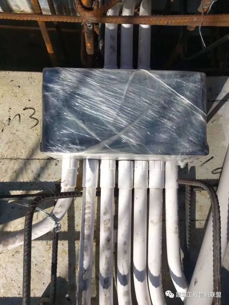

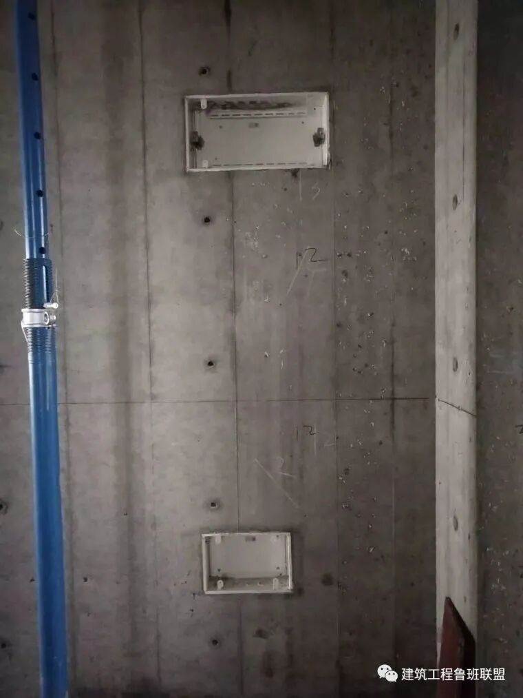

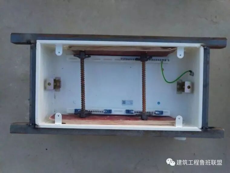

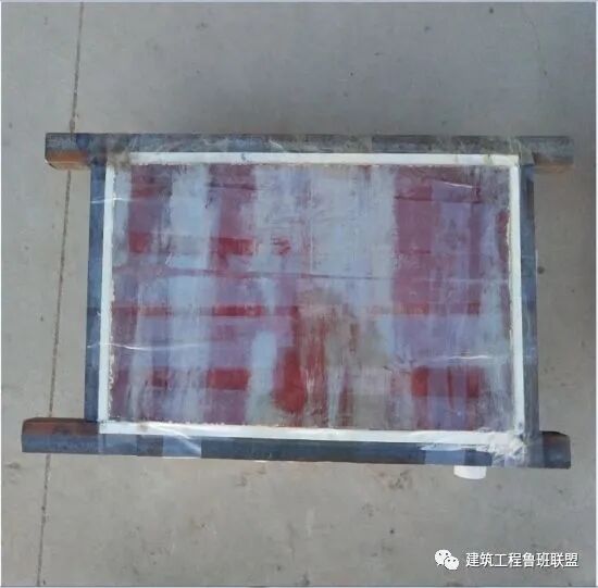

配电箱安装
配电箱四周用3*3角钢焊接成框,内部用螺栓支撑,防止在混凝土墙体中震动出现歪斜变形的情况。
· 配电箱采用螺栓支撑
· 配电箱封堵
· 剪力墙定位安装
· 拆膜后效果

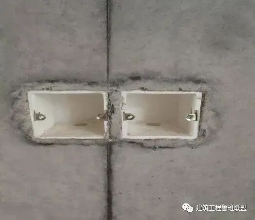

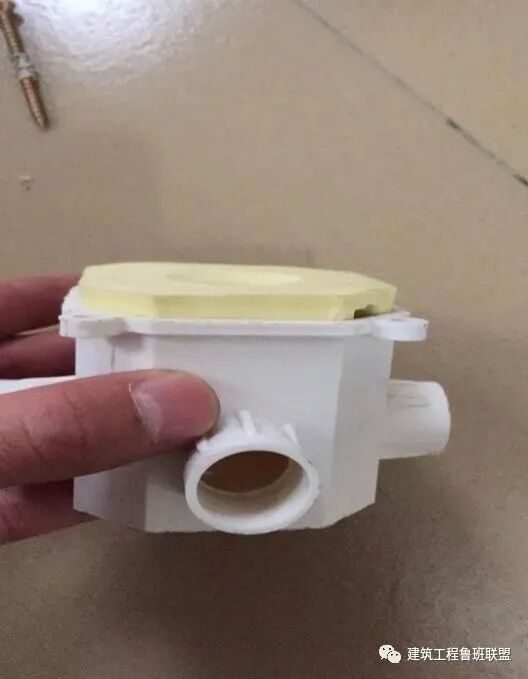

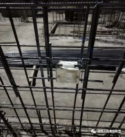

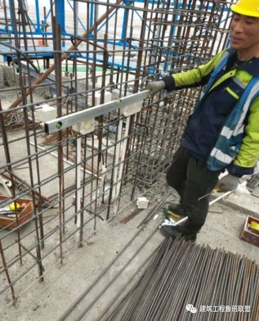

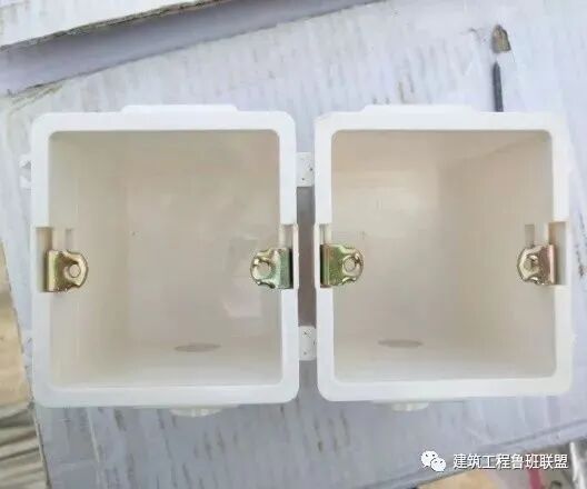

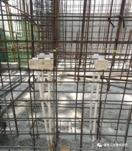

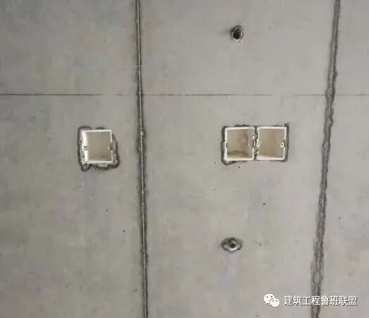

接线盒安装
接线盒厂家定做采用连体盒,免锁母,无敲落孔,防止灰浆进入造成二次污染,强电插座、弱电点位按照规范要求大于30cm,所有接线盒焊接成框防止混凝土浇筑出现歪斜现象,参考土建钢筋定位筋,严格控制出墙率,贴模合格率达到95%以上。
· 采用连体接线盒(免锁母)
· 接线盒安装定位
· 配管安装
· 水平尺检查
· 铝模板拆除效果

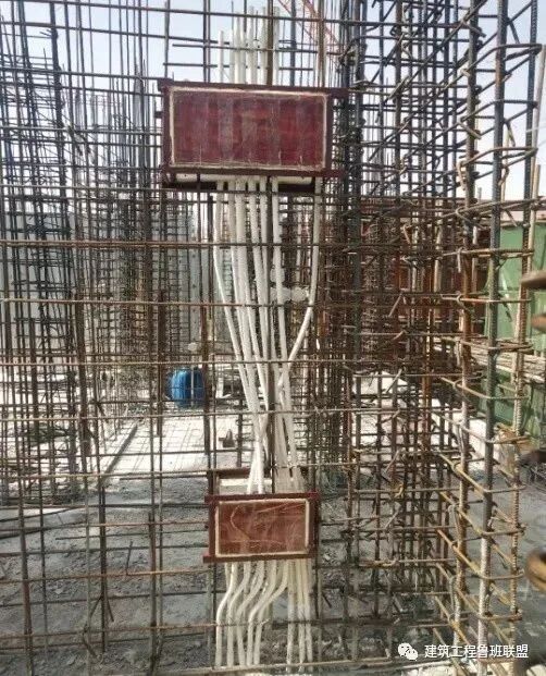

直埋桥架安装
桥架预埋件由厂家定做加工,按照强电电井中尺寸预留,内部加固填充,保证桥架的垂直度,浇筑一次性完成,省掉后期接管困难、吊模灌浆。
· 采用新工艺直埋桥架
· 铝模层定位加固
· 顶板电气配管
· 混凝土浇筑完成

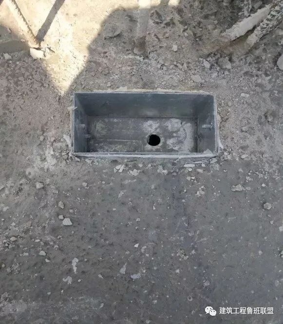

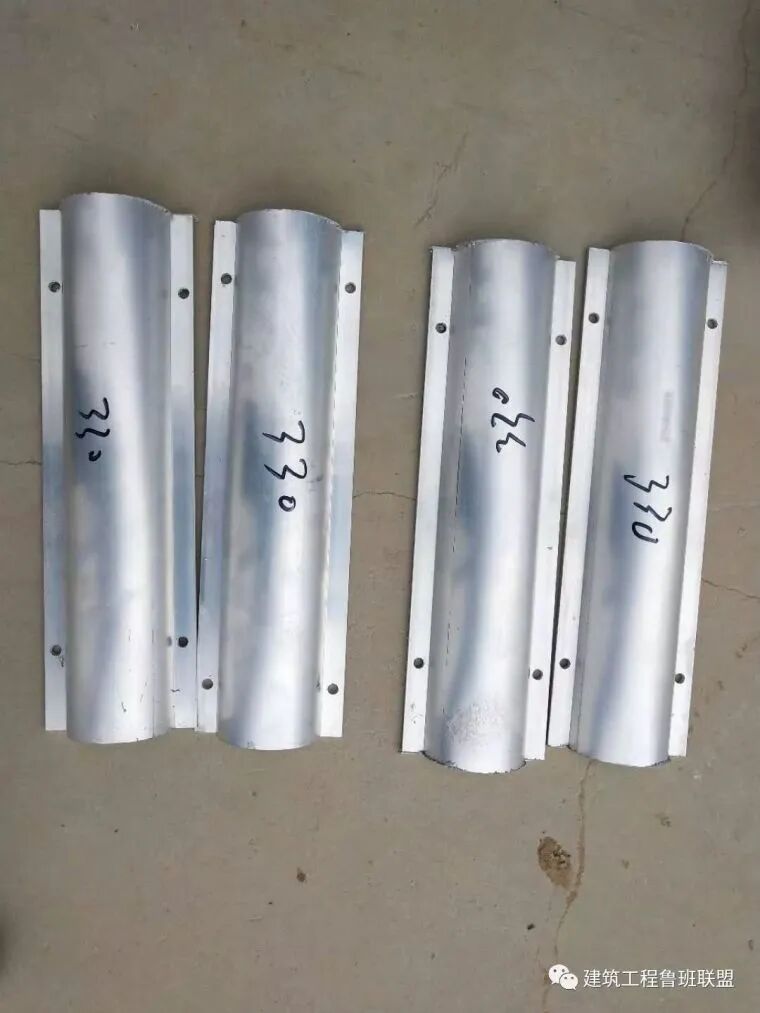

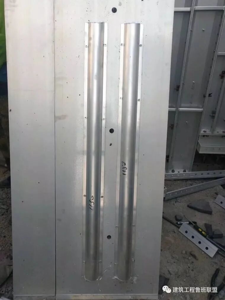

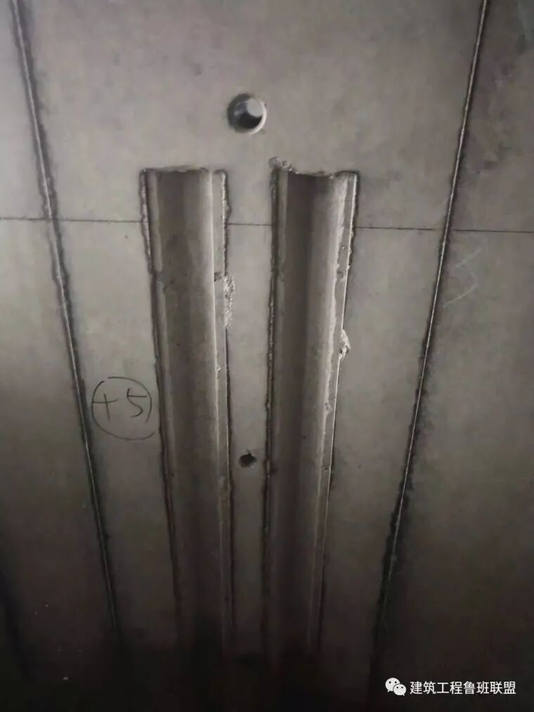

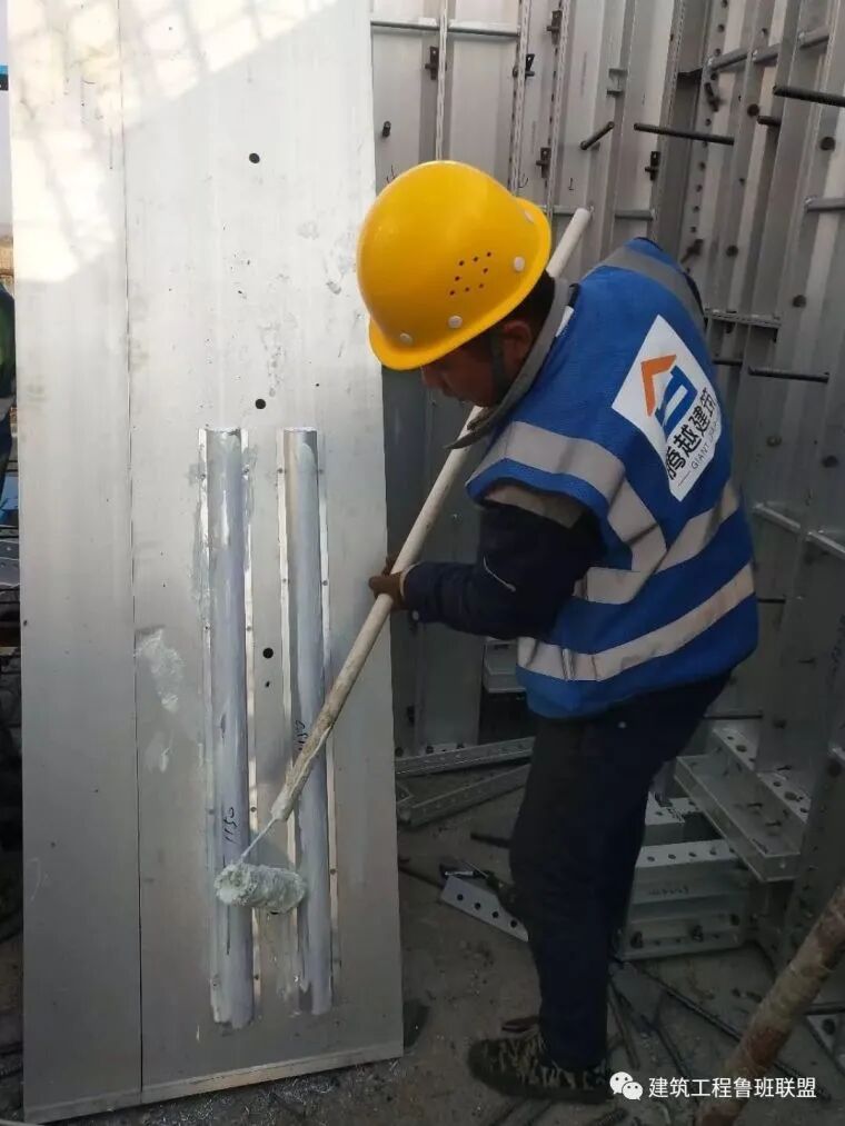

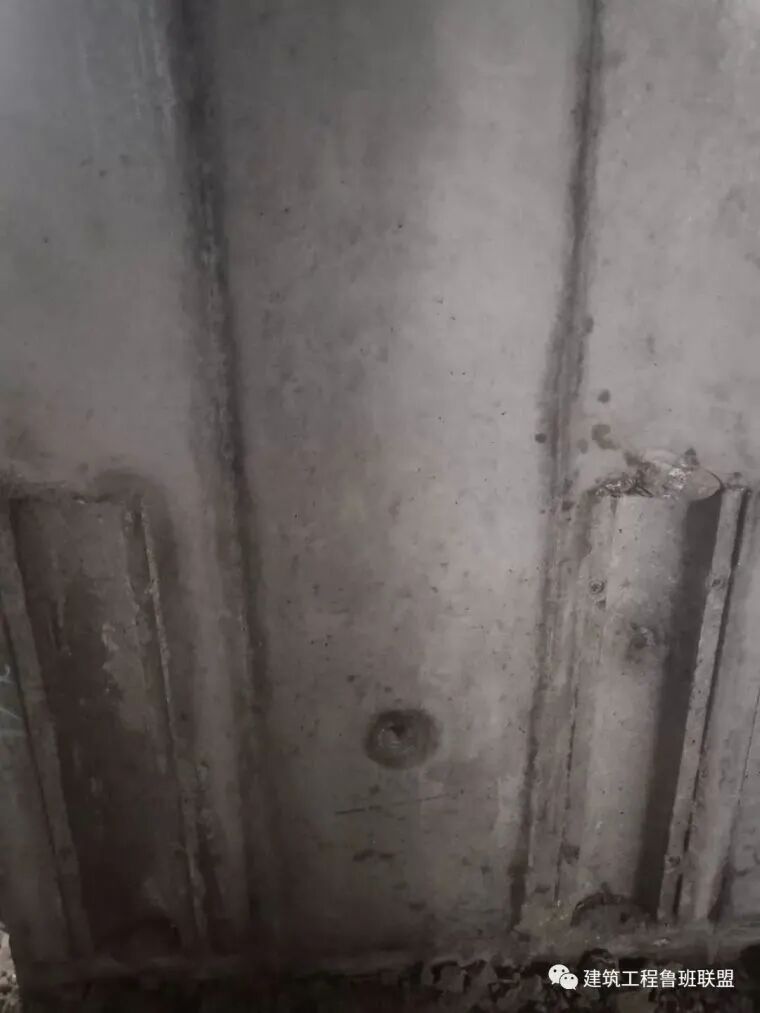

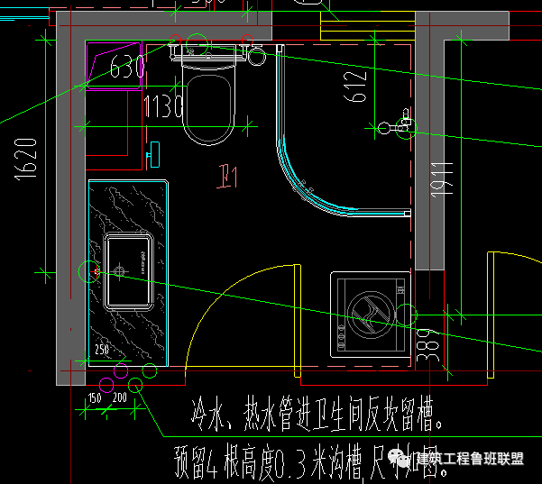

厨卫间水管压槽
厨房卫生间给水点位预留压槽,按照图纸要求精准定位画图审核,铝合金压槽固定在铝模板上安装牢靠,代替了普通工艺绑扎塑料线管、挤塑板等做法,拆模后效果美观、实用。
· 图纸精确定位
· 下料
· 铝模板安装固定
· 刷脱模剂
· 拆除后效果

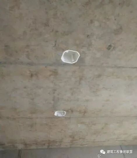

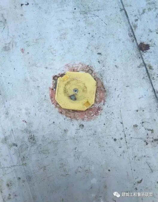

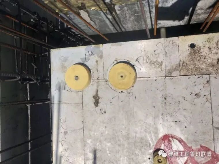

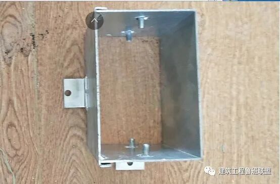

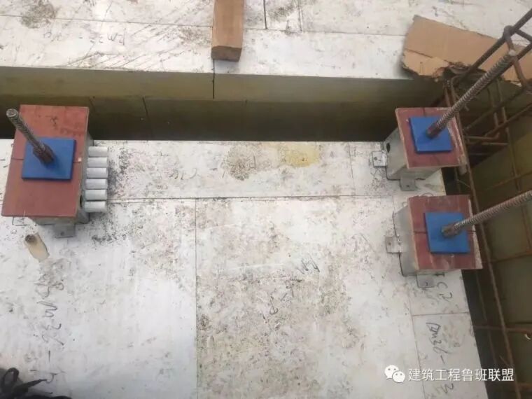

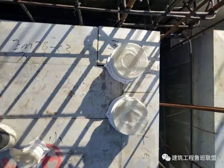

灯盒及止水节安装
灯位线盒、止水节固定,厂家定做专用模块,用螺栓把模块固定在铝膜版上,模板做好标记每层都在同一位置,省去了工人每层的画点定位,解决了尺寸偏差等现象。
· 灯位盒专用模块
· 铝模板固定
· 止水节模块固定
· 止水节安装
· 灯位盒成型效果
