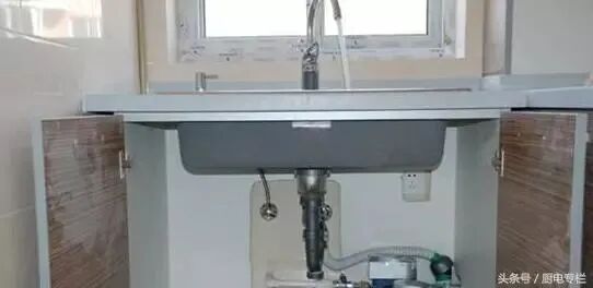

其实很多人为了方便以后的使用和维修,都会在厨房使用明管,在厨房中水管走明管更加直观,日后水管出现质量问题,可以及时会发现,更利于维修更换,而且维修起来不用大动干戈,也不会那么费事。
(2)厨房使用明管缺点
很多人都会觉得在厨房中使用明管不太美观,并且厨房充满水渍,水管长时间裸露在外很容易沾满油污,甚至会长青苔,所以每次做饭后都要清理,比较麻烦。而且水管安装外面非常容易损坏,尤其是塑料水管,在冬天时很容易冻裂。角钢支架的长时间受潮难免生锈,影响美观而且明管也不保温。

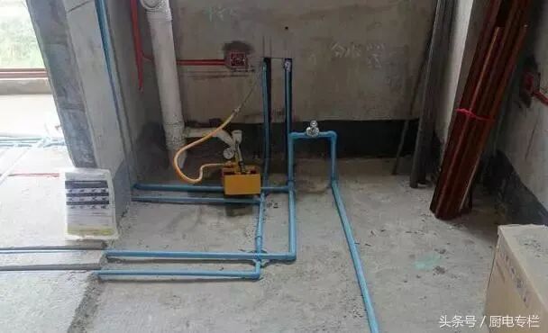

(1)厨房使用暗管优点
厨房中使用暗管主要就是比较美观,不管在厨房使用什么东西来装饰外部,这样就确保卫生间的美观度,而且也不需要对管道进行打扫,也不怕它会遭到破坏。
(2)厨房使用明管缺点
现在很多人为了厨房的卫生,都会选择使用暗管,但是暗管有很多缺点,无法确保水管能够使用很久,在使用的过程中水管损坏的话需要拆砖来修补,非常麻烦。
三、厨房水管使用明管好还是暗管好
(1)厨房水管的安装,一般明管和暗管都是很常见的,但是对于这两种水管的安装,我们都有了一些了解。一般情况下,走吊顶会费水管,走地面省管。在这里我们还是建议您选择“走顶不走地,走竖不走横”。因为刨地物业是不允许的,再者刨地会破坏防水,而且一但发生漏水,不易发现,因为水是往低处流的,漏水的地方不一定先流出水,只有当水漏到楼下或水漫金山,才会发现漏水。
(2)但是由于厨房中走暗管,在以后的使用中出现漏水,就会损失比较好。走顶的话,厨房卫生间可以用铝扣板吊顶遮住,在穿墙过玄关部分我们是沿着边角走,可以用石膏线包上,不影响美观。

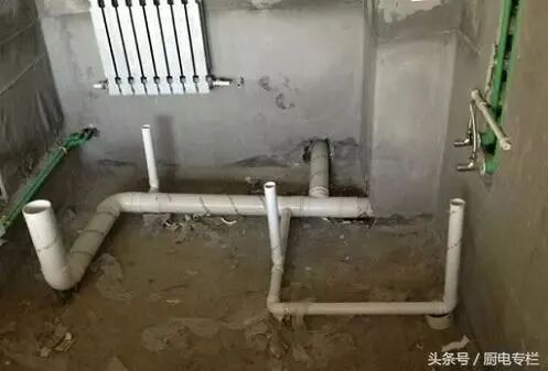

四、排水管道的铺设原则
我们在开始安装排水管道的时候,要主要管道的铺设原则:先地下、后地上;先大管、后小管;先主管、后支管,这六点便是我们在铺设过程中需要时刻谨记的关键。简单来说,我们首先安装的便是厨卫空间中蹲便器和地漏的管道,同时也是位于房间最底层的排水管线。在这之后我们便是可以考虑安装淋浴房和浴缸的排水管线,在最后,我们便是可以安装浴室台盆和水槽的排水管,这里的排水管一般都是所有排水管道中最细的一条,也是唯一会暴露在外部空间里的排水管道。
