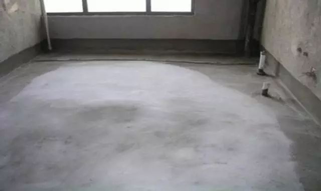

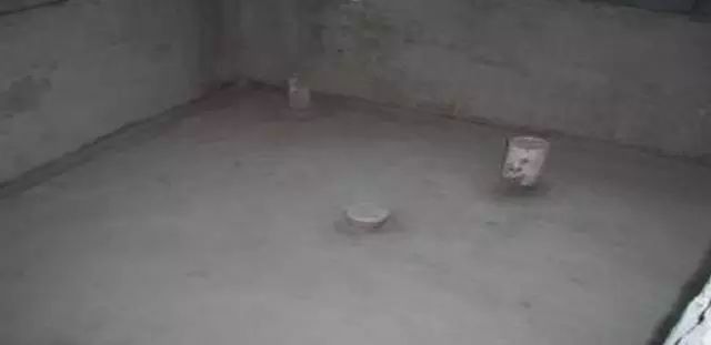

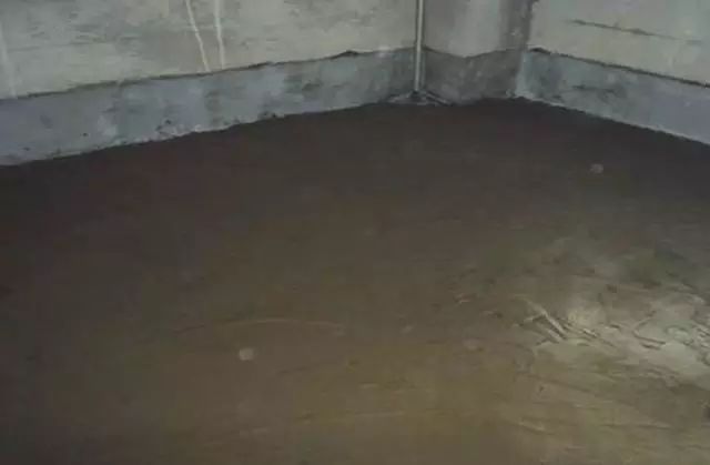

卫生间基层要求
基层
卫生间防水基层应采用1:2.5或1:3水泥砂浆进行找平处理,厚度20mm,找平层应坚实无空鼓,表面应抹平压光。

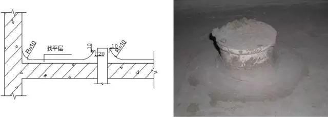

管根、墙角处理
管根、墙角
管根及墙角处抹圆弧,半径10mm。管根与找平层之间应留出20mm宽、10mm深凹槽。

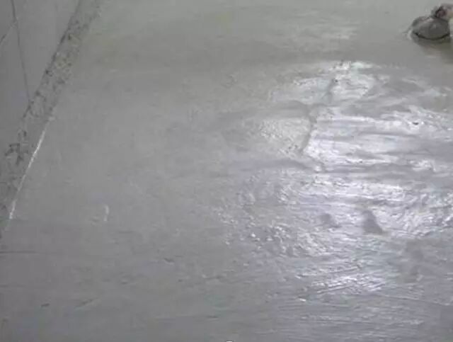

基层坡度要求
坡度
防水找平层施工应在找平层施工之后进行。地面向地漏处排水坡度为2%;地漏边缘向外50mm内排水坡度为5%;大面积公共厕浴间地面应分区,每分区设一个地漏,区域内排水坡度为2%,坡度直线长度不大于3m;公共厕浴间的门厅地面可不设坡度。

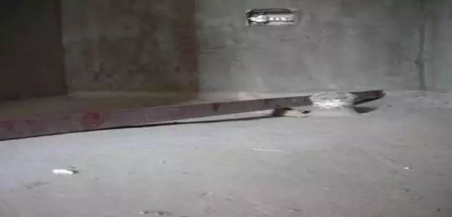

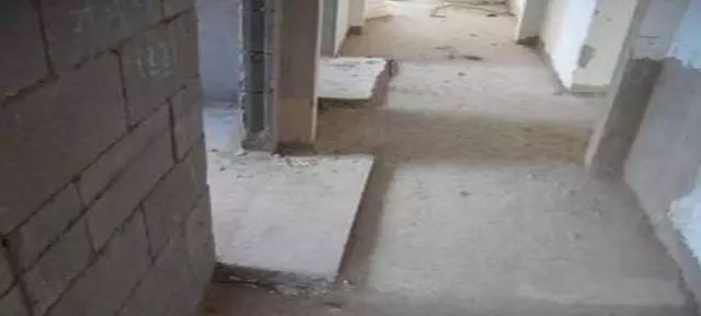

门口防水
门口
卫生间防水找平层应向卫生间门口外延伸250~300mm,防止卫生间内水通过卫生间外楼板渗漏。

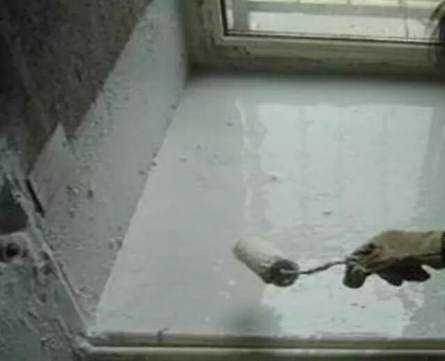

防水施工(一)
防水(一)
聚氨酯类防水涂料应采用橡胶刮板涂刮,管根、转角处采用刷子;JS、丙烯酸类防水涂料应采用油漆刷或滚筒刷涂刷;水泥基渗透结晶型防水涂料应采用较硬的尼龙刷涂刷;界面渗透型防水液应采用喷雾器进行喷涂。

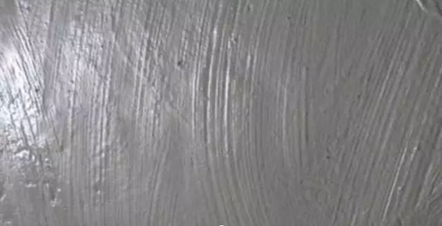

防水施工(二)
防水(二)
防水涂料应分遍涂刷,每遍不能涂刷过厚。下一遍涂刷应在上一遍涂膜固化后进行,以手摸不粘为准。下一遍涂刷方向应与上一遍方向垂直,涂刷遍数以达到设计要求的涂膜厚度为准。

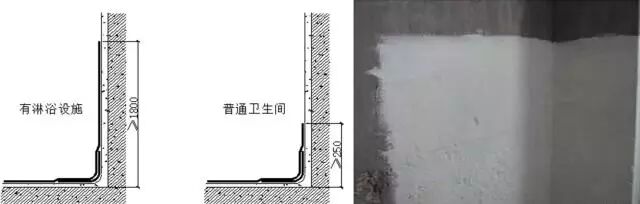

防水层高度
高度
地面四周与墙体连接处,防水层应往墙面上返300mm以上,有淋浴设施的厕浴间隔墙面,防水层高度不应小于1.8m。

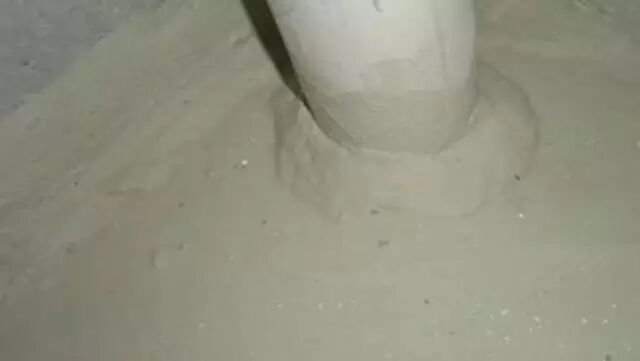

穿楼板管道防水做法
穿楼板
管根孔洞在立管定位后,楼板四周缝隙用1:3水泥砂浆堵严;缝大于20mm时,采用细石混凝土堵严;管根与混凝土(水泥砂浆)之间应留凹槽,槽深10mm、宽20mm,槽内嵌填密封膏。

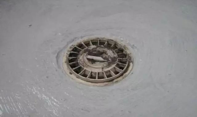

地漏细部防水做法
地漏
地漏管根与混凝土(水泥砂浆)之间应留凹槽,槽深10mm、宽20mm,槽内嵌填密封膏;从地漏边缘向外50mm内排水坡度为5%。

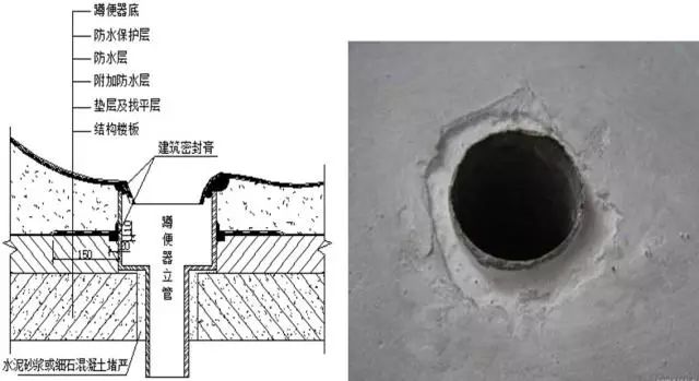

蹲便器防水做法
蹲便器
管根与混凝土(水泥砂浆)之间应留凹槽,槽深10mm、宽20mm,槽内嵌填密封膏;蹲便器底部与立管相接处应加设密封膏。
