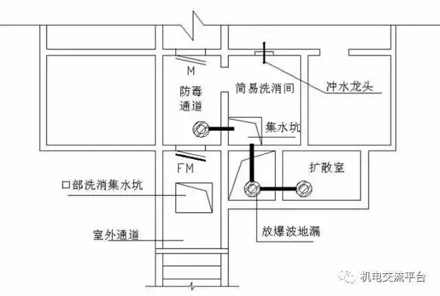

质量通病一
现象:防毒通道、密闭通道、洗消间、简易洗消间、扩散室、活门室、滤毒室等染毒区未设置洗消排水口及洗消污水集水井。
分析:规范规定“密闭门以外需要冲洗的地段及房间应设直径不小于75mm的洗消排水口”,排水口可采用铜制管堵、防爆地漏(如下图)。这里密闭门以外需要冲洗的地段及房间主要指活门室、扩散室、防毒通道、滤毒室、简易洗消间、洗消间。
防治措施:在上述染毒区应设置收集洗消污水的排水口、排水管。排水管引入单设的洗消污水集水井。有的施工图中部分房间的洗消排水口漏设,应按规范要求设置到位,施工时要特别注意。

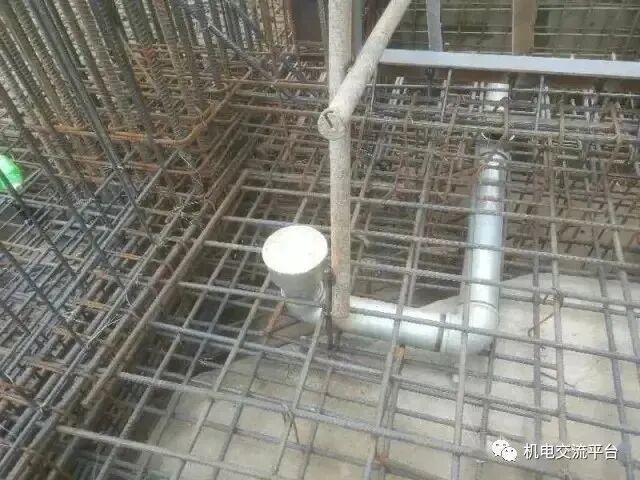

质量通病二
现象:洗消排水口高出地坪表面,无法使洗消污水排尽或影响密闭门的开启。
分析:洗消排水口标高应同地漏。平时洗消排水口应用铜质管堵将排水口封堵。洗消排水口的顶面应低于室内地坪5-10mm,洗消排水口铜制管堵面标高应低于土建完成面3-5mm。室内地坪应向洗消排水口作泛水,排水管道应设固定支架并控制好坡度。
防治措施:洗消排水口应在底板钢筋绑扎阶段一次预埋到位,不得预埋木盒和熟料套管等。当用防爆地漏时,应将防爆地漏直接预埋在混凝土内,不得预留。

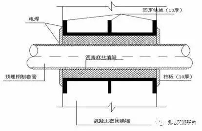

质量通病四
现象:给排水、消防、喷淋等管道穿越人防临空墙、密闭墙、外墙时预埋套管不符合规范要求。
分析:当给排水、消防、喷淋等管道穿越上述防护结构时,应按(下图)预埋防水穿墙套管。穿墙套管一般有三种形式:
(1)普通不带密闭肋、抗力片的穿墙套管,主要运用在普通的内墙内;
(2)带密闭肋的穿墙套管。这种套管可分为两种:一种是柔性防水套管,主要运用在对防震要求较高的外墙内,另外一种是刚性防水套管,主要运用在一般外墙以及无抗力要求的密闭墙内。穿墙套管伸出墙面段大于40mm。
(3)带密闭肋、抗力片的穿墙套管。这一类主要运用在有抗力要求的临空墙、顶板、相邻单元隔墙内。穿墙套管中间带密闭肋,两侧分别设固定法兰。密闭肋应居中,抗力片面应与结构完成面平。密闭翼环、法兰宽为100mm,厚度不小于10mm。穿墙套管内径应大于穿墙管外径的30-40mm,便于用密封材料填塞密实。片面认为套管管径比工作管管径大2号的说法是不正确的。
防治措施:施工时要注意设计图纸要求或引用图集,根据图集的不同,对于外墙采用带抗力片的套管做法也不相同。如带抗力要求的套管只在受抗力冲击波作用的一侧制作抗力片,施工时要注意区别。

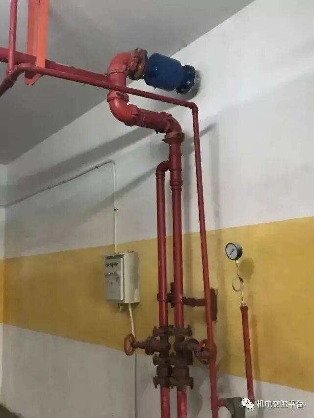

质量通病八
现象:防火阀、密闭阀门、防护阀门不设单独吊、支架。
分析:防火阀的工作温度可达280℃以上,在高温烟气状态下,排烟风管扭曲会直接影响防火阀,故设单独吊、支架固定防火阀,以防止其移位变形。密闭阀门本体重量大,需要独立吊支架承重。防护阀门本体重量大,且战时要抗击冲击波,需要独立吊支架承重和固定。
防治措施:施工时加强各工序的检查和专业间的配合,严格按照规范要求施工。
