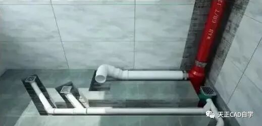

降板式
 设计施工技术要点
①降板的高度一般采用30~40cm,方可满足横管安装坡度。
②做局部降板时,采用专用配件连接排水支管与立管,可能满足管道安装和排水横管的坡度需要。
③重视做好防水施工,降板层和地面层都应做好防水施工。
④注意考虑沉箱的排水,对于降板沉箱内的积水可在降板最低处设置侧排地漏,排除污水,避免降板区域内积水,地漏外部应包扎过滤网,避免固体颗粒通过地漏排至管道中。
 优点
①给排水管道布置在降板中,卫生间无明显管道,卫生洁具布置灵活,排水噪声对下层干扰较小,施工也较方便。
②卫生间楼板不被卫生器具管道穿越,发生漏水的几率比较小,发生漏水或检修时,不影响下层住户使用。
 缺点
①结构降板处理增加造价,同时用填充材料填平降低空间,增加荷载,增加住户装修成本。
②下沉板内的积水不易排出。

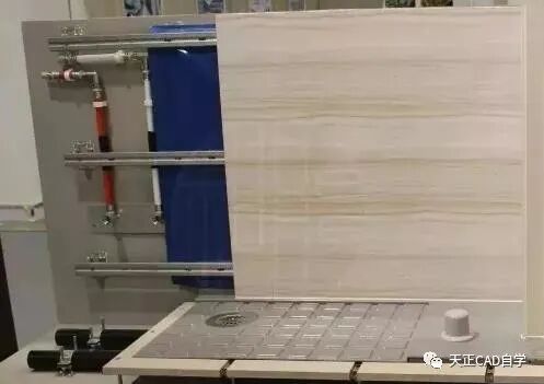

不降板式
不降板的同层排水,即把排水管敷设在卫生间地面上或将排水横管设在外墙。
排水管敷设在卫生间地面上
 设计施工技术要点
此系统中地漏设置是难点,解决方法是紧靠立管处设置地漏,地漏存水弯设在管井内。淋浴器、浴缸的出水口须设存水弯,须将淋浴器或浴缸垫高少许。
 优点
该方式最主要的优点即不用降板。
 缺点
①坐便器必须用后出水式,选型有局限性,须将淋浴器或浴缸垫高少许,故对使用有一定影响。
②卫生间的布置必须与建筑平面密切配合,卫生洁具应尽量布置在同一侧墙上或相邻侧墙面,有一定局限性。
③侧出口地漏排水的水力条件不好,卫生条件较差。
