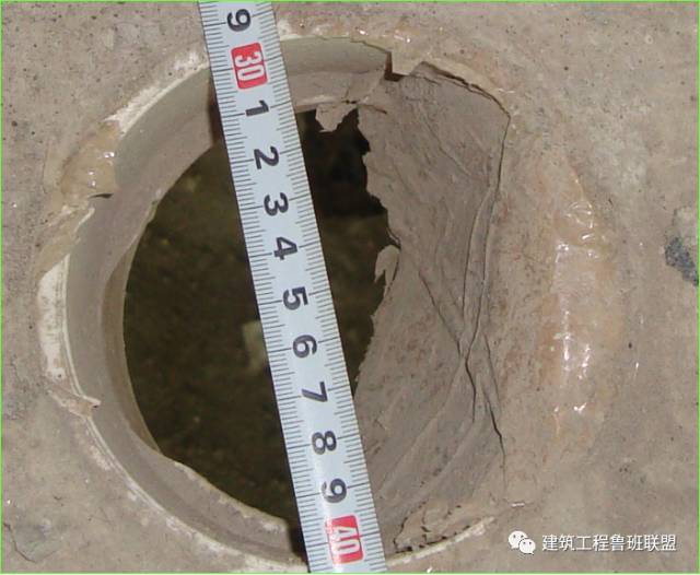

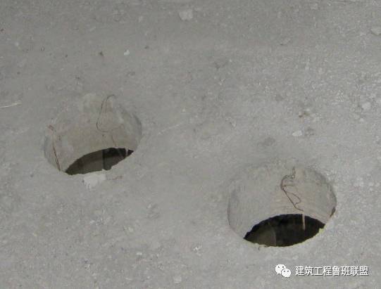

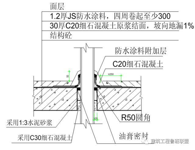

卫生间排水管安装使用传统方法(结构留洞)后期安装一般会有四道工序:

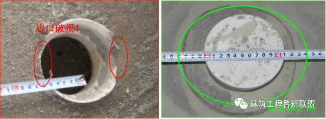

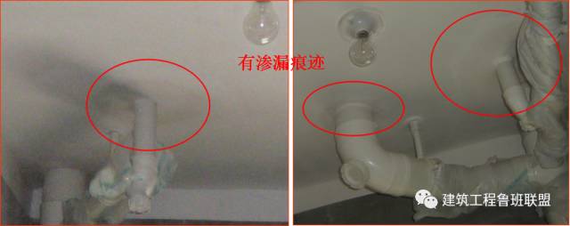

由于混凝土与塑料管两种不同材料的膨胀系数不同,在套管与楼板接触的部位会因伸缩出现细小缝隙,若卫生间地面防水这道工序把关不严,卫生间在今后使用时就会很容易渗漏。(如下图所示)
卫生间排水管穿楼板安装采用传统留洞方法
卫生间排水管穿楼板安装采用传统留洞方法施工不当容易产生渗漏

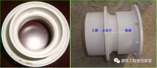

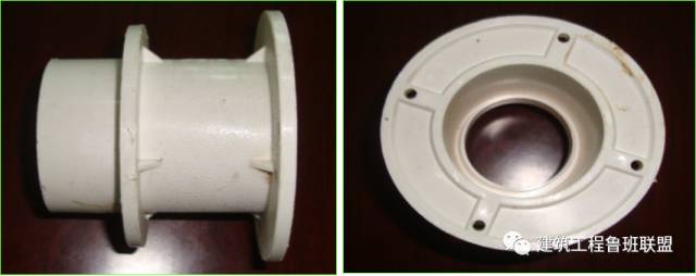

因防水套管翼环(止水片)的作用就会增加与楼板接触的密实度,保证了不会困材质的因素导致的细小缝隙,也就降低了漏水、渗水的概率。(如下图所示)

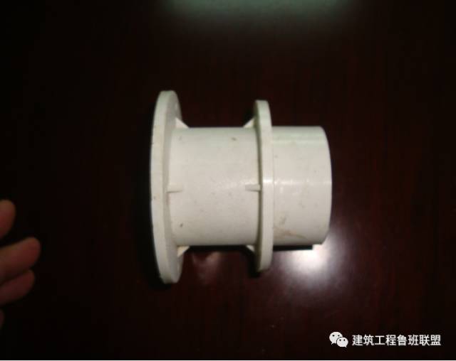

成品套管样品

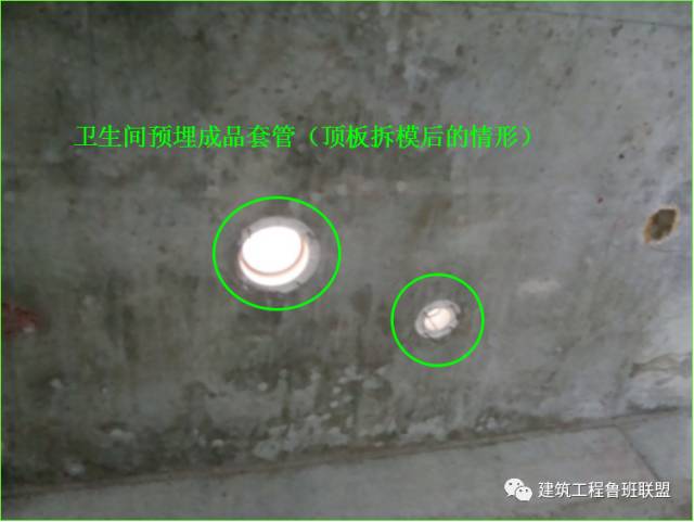

预埋成品套管后的情形
卫生间成品套管样品
前期预埋防水套管只要定位准确,成品保护到位,后期安装工序变得简单,另外,防水套管还具有一般套管的维修时方便的特点,因此值得推广。
但是,也要注意下列几点:
1、前期预埋定位尺寸要精准,否则会影响排水管、以及座便器的安装。
2、预埋时一定要固定牢靠、用钉子将套管的四角钉牢,防止在混凝土浇筑时套管位移影响尺寸的精准度。
3、套管预埋后,露出混凝土地面的部分需用细混凝土或水泥砂浆作保护圈,以免造成破损。
